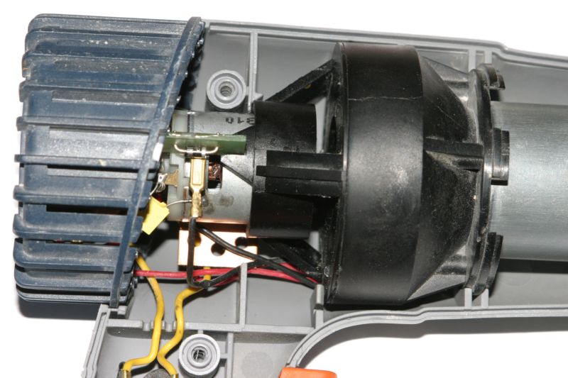

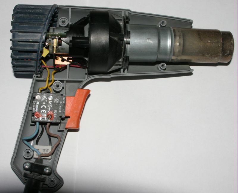

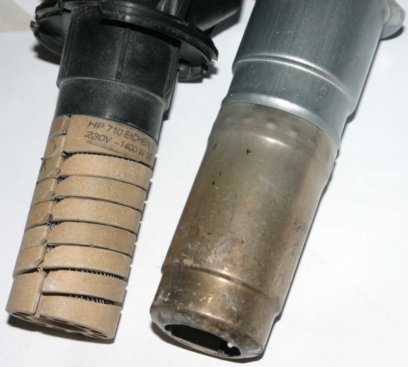

2step Спираль в нормальных ( и даже не) находится теплоизолируещем кожухе, котрый и устанавливается в корпус. См фото которые я выкладывал (сообщение 48).
А в ббытовых фенах китайских -да так и есть, но там и температуры другие. Кстати 800 градусов смотря где и как измерять. Скорость падения температуры нелинейна.

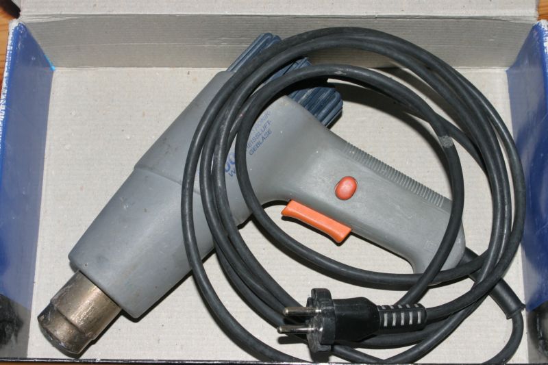

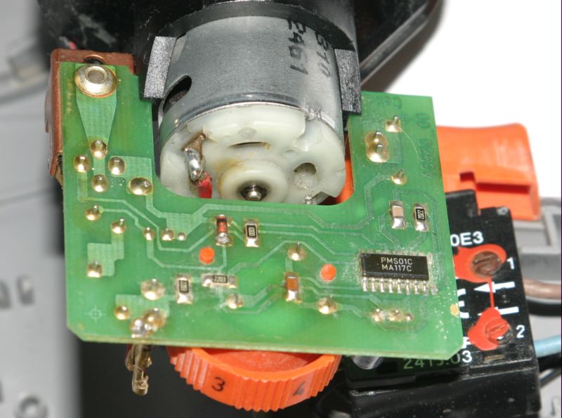

Вот купил агрегат, Steinel HG 2310 LCD. В кейсе, сам фен + две насадки. Хороший фен, пользоваться удобно. Особенно радует плавная регулировка температуры от 50 до 650 с шагом 10 градусов. Имеется регулировка потока воздуха на 10 позиций. Ну и еще кое-чего по мелочи. Разобрал посмотрел. Фотки прилагаю.

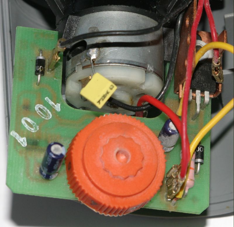

2leonvn Фен наверное неплох по характеристикам.
Но вот сборка и платы шлейф(плоский этот) - явно китайские- не впечатлило.
Думал уж штейнель то посерьезнее.
Впрочем если работает и надежно- нет смысла придираться .
Фены покупались в Москве, документы утеряны. Эксплуатируются очень жестко(ремонт мобильников)т.е включаются/выключаются по 100раз в день,иногда падают со столов.
Самый живучий оказался METABO HE2300 - 4Года+несколько падений с большой высоты(8м на землю) - только трещина на керамическом кольце никак не влияющая на работу. Еще и тепература точнее и удержание стабильне - BOSH 660й из 4х только один в диапазоне(+-5гр) был,остальные - +-20Градусов от показометра! Гавнище!
Ща буду смеятся - BOSH 660й внутри, один в один! 100% внутреннее сходство конструктива,платы,болтов,цвет проводов итд! Гавнище! Скоро сдохнет спираль вентилятора и сам вертухай зашумит.
