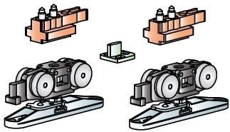

Из тех морелли, что попадались мне, колёса были пластиковые, как у эклисс. Возможно, проехав по зауценцам на треке,"протектор" сих стал с зазубринами, и теперь грохочет.

П.С. Вот картинка тех роликов.
