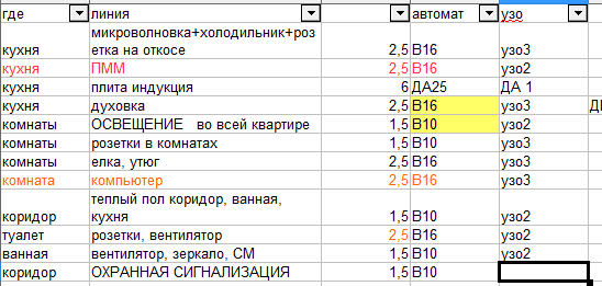

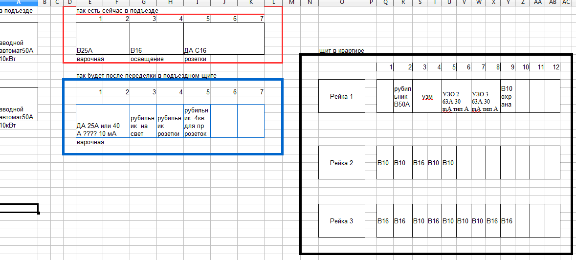

Здравствуйте. Помогите,пожалуйста, девушке справиться с электрикой. В моей квартире в новостройке для розеток проложен 1,5 кабель. Застройщик уверяет, что мне этого будет достаточно и никого кроме меня этот вопрос не интересует. Никто из соседей не меняет электрику. Раз уж задумала добавить розеток, пригласила электрика, который за немалые деньги проложил штробу по диагонали, распредкоробку сделал в ванной почти над ванной , на мою просьбу сделать опрессовку или сварку проводов сказал,что так не делается и тп. Одним словом теперь я умею прокладывать провода, штукатурить, сверлить под коробки отверстия. Но вот со щитом я справиться не могу.
Счетчик, вводной автомат, автомат на печь, автомат на освещение и ДА на розетки находятся в подъездном щитке. Мой "чудо"-специалист провел от подъездного щита в квартиру провод 4 кв мм, не подкючив.
Я проштудировала ваш форум,, получилось следующее
Можно ли так сделать, как я нарисовала? на балкон свет не нужен, водонагреватель тоже. квартира 3х комнатная, но стены нет между кухней и комнатой.
В подъездном щите дифавтомат для варочной индукции ставить 40А или 25А, ставить рубильники или автоматы на свет и розетки из подъезда?
УЗО 2 и УЗО 3 правильно подобрана величина 63А? На узо 3 у меня слишком много автоматов, такое возможно сделать или что-то можно/нужно сократить?
leeloo1000, 3 УЗО на 63А, равномерно, сколь возможно, под них автоматы. Автоматы тип С возьмите, В смысла нет...
leeloo1000, очень много лишних групп, все эти "подсветка, ёлка, утюг, компьютер, розетка на откосе, подсветка гарнитура" - уберите. Лишний кабель, лишнее место в щите.
Отдельные линии имеет смысл пускать на стационарные приборы: плиту, духовку, кондиционер, пмм, см, холодильник (из соображений удобства), теплые полы (и то не всегда). Остальное прекрасно питается от розеточных и осветительных групп общего назначения, даже с учетом кабеля 1,5 квадрата.

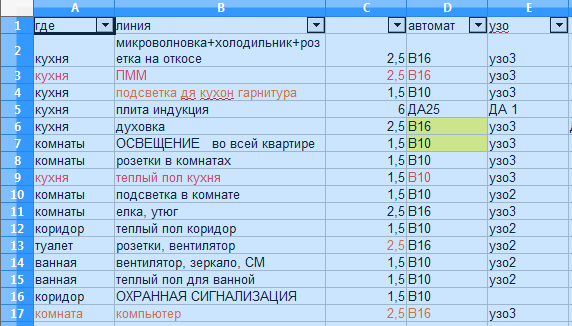

я нарисовала схему, вы предложили добавить еще УЗО. этот вариант я рассматриваю, но вопрос упирается в финансы. а пока я даже не совсем понимаю, что купить и сколько это будет стоить. в магазинах в моем городе есть только EKF и IEK, поэтому цены смотрю на сайте леруа и планета электрика. но там много чего нет, а местами я не понимаю, что надо.
Я сама не буду собирать щиток, честное слово. Помогите мне, пожалуйста, со схемой и наименованиями.
  1. с третьим узо я поняла, как вариант рассматриваю.
  2. вариант оставить два узо.
    Меня ж не напугать перекладыванием проводов, провода проложены с запасом и пока не заштукатурены штробы, поэтому все можно поменять. линии подсветки уберу, теплые полы объединю. итого на 4 автомата меньше. линии елки\утюга и компьютера можно объединить, тк они близко располагаются. Но не будет ли перегрузка на линии, тк компьютер работает всегда и утюг используется при включенном пк в 99% случаях?
    вот что получилось
  1. стоит ли поставить дополнительно ДА на 10 мА на теплый пол?
    4.теперь про подъездный щиток:
    а)Чтобы автоматы не отличались от соседей, наверное, стоит поставить EKF?
    Б)На варочную в подъезде стоит только автомат, хочу ДА тип А только какой 25А или32 А или 40 А ???? 10 мА. ПРовод от застройщика 6 кв мм и не гост скорее всего.
    в) в подъездном щитке я запланировала рубильник на свет, рубильник розетки, рубильник 4кв для пр розеток или все-таки поставить 3 автомата? если автоматы то, однополюсные или двухполюсные? и величина А
и еще

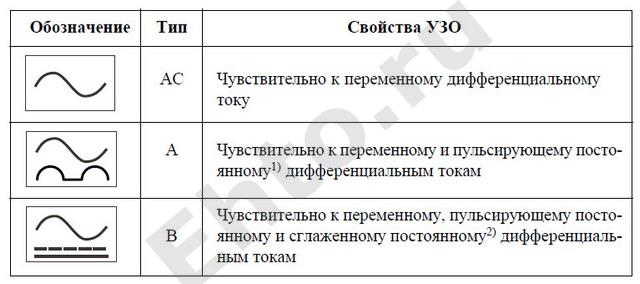

вот например, выбираю ДА для варки. Ну не написано тип А или АС как быть? тоже самое с обычными автоматами тип С или В . а я хотела посчитать стоимость материалов т.е надо еще и найти где купить
leeloo1000 написал:
ser6672, спасибо

Зачем? Ставьте ВП под какое-нибудь групповое УЗО и всё.
5 автоматов под розетки (3 комнаты + 1 кухня + 1 ванная комната), но можно пару комнат объединить под 1 автомат;
2 автомат на свет;
1 АВ стиральная машина;
1 АВ ПММ;
1 АВ ВП;
1 АВ духовой шкаф;
1 АВ теплый пол;
1 АВ сигнализация.
Вентилятор можно завести под свет.
2 УЗО 63А 30 мА...

leeloo1000 написал:
АС , тип А они не закупают .

Radio, я где-то на форуме прочла, что на 1 УЗО нужно ставить не более 5 автоматов, вот и спросила как сократить. мне понравилась ваша идея
serj12, удивительно, но узм и диф автоматы , узо придется заказывать где-то.
megrad, я была у застройщика, видела документы, сечение на 1,5 кв мм одобрено каким-то институтом. застройщик старинный и надежный в нашем городе, в год сдает по нескольку однотипных многоэтажек. Как сказал мне главный инженер, это я одна недовольна. но я почитаю договор спасибо.
Регистрация: 21.03.2015 Новосибирск Сообщений: 7795
leeloo1000 написал:
Лгут и не краснеют, не более 8 ми и то не по нашим нормам, в России можете ставить сколько душе угодно

и на него надо поставить ДА. но каким номиналом 32А или 40А или 25А?
32А

Вы определитесь будете ли делать щит в квартире или нет. Если да, то для чего в общем коридоре рубильники и прочее? Место там можно использовать для чего-нибудь интересного (реле напряжения, общий выключатель квартирного щита, выключатель дополнительных линий в коридоре - например запитать телекоммуникационное оборудование или лампочку над дверью, камеру и т.п.), а если просто чтоб дырок не было, то оставить старые автоматы. Все зависит от криминогенности района и ортодоксальности управляйки. У нас с этим, к примеру, нормально, поэтому в общем щите можно что-то разместить, но где-то так лучше не делать.
leeloo1000 написал:
На варочную в подъезде стоит только автомат, хочу ДА тип А только какой 25А или32 А или 40 А ???? 10 мА. Провод от застройщика 6 кв мм и не гост скорее всего.
Кабель в стене это конечно хорошо, но вы же аж 3 рейки внутрь квартиры собрались ставить. Непоследовательно как-то. Варку иногда отключать надо, например для основательной чистки, она пищит (и блок не помогает), раз уж делаете свой щит, то может есть смысл все в него и свести? Просто для удобства. Вводной кабель положить 10мм. И современным варкам часто достаточно 25А и кабеля 4мм (однофазного если), 6мм и 32А это нормы от советских плит с блинами и встроенной духовкой. Ну а если вы экономите, то в экономию плохо вписывается щит на 36 модулей. ПММ и свет на одном УЗО, зато елка в списке есть. Если карман не жмет то логично все серьезные приборы (бытовую технику) поставить под индивидуальные диффавтоматы, а все что останется повесить на одно (ну максимум 2) узо, места должно хватить. Подумайте обстоятельно и тщательно все спланируйте.

leeloo1000 написал:
АС, нарисована волна

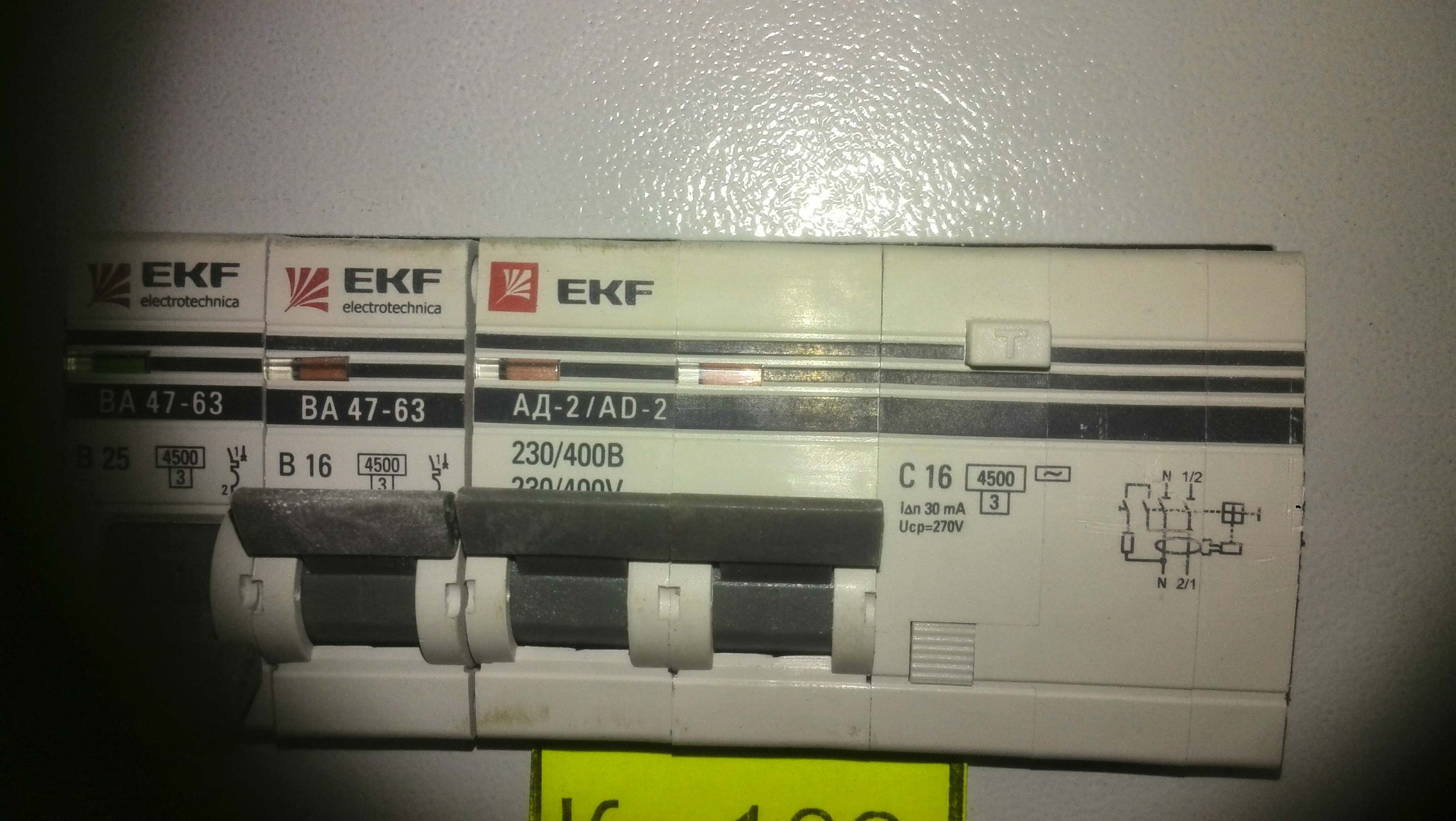

leeloo1000 написал:
хочу ДА
лучше, все-таки, АВДТ, да...

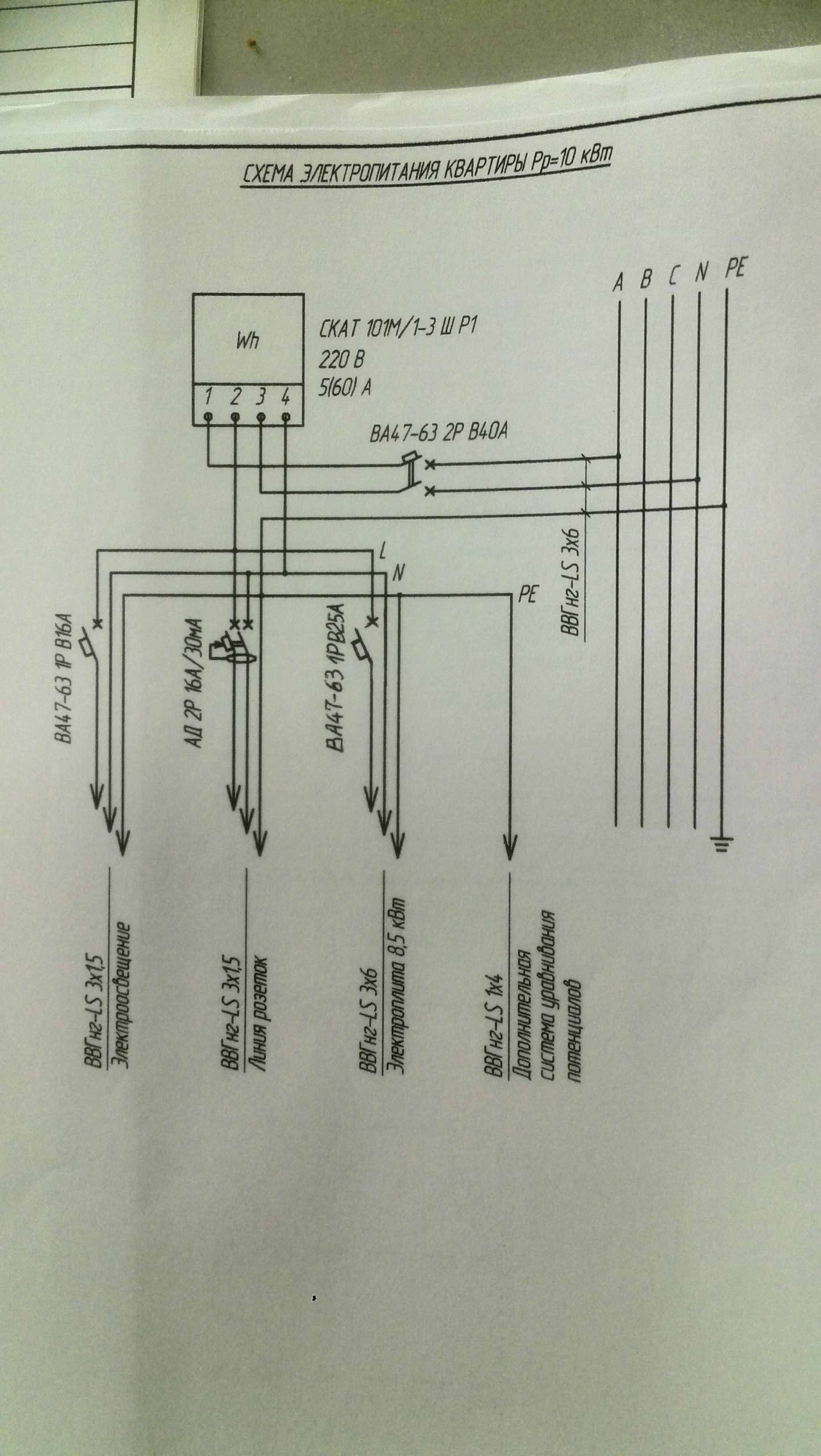

Тот самый электрик для провел мне провод 4 кв мм до квартирного щита, чтобы сделать розетки кабелем 2,5 кв мм.
А почему 4 мм 2 ? Почему не 6 мм2 ? Или совсем 10 - ку ? Чем обусловлен выбор ? В вашем случае можно было оценить степень переделки и решить - нужно ли всё сносить или достаточно добавить элементов , просто сейчас у вас ситуация - тут играем , тут рыбу заворачиваем ...

Посмотрите на картинку, пожалуйста. это все от застройщика.
Очень странно - по схеме вводной 40 А на кабель 3х6 , а фактически - 50 А ...Что-то у вас там не очень с застройщиком .

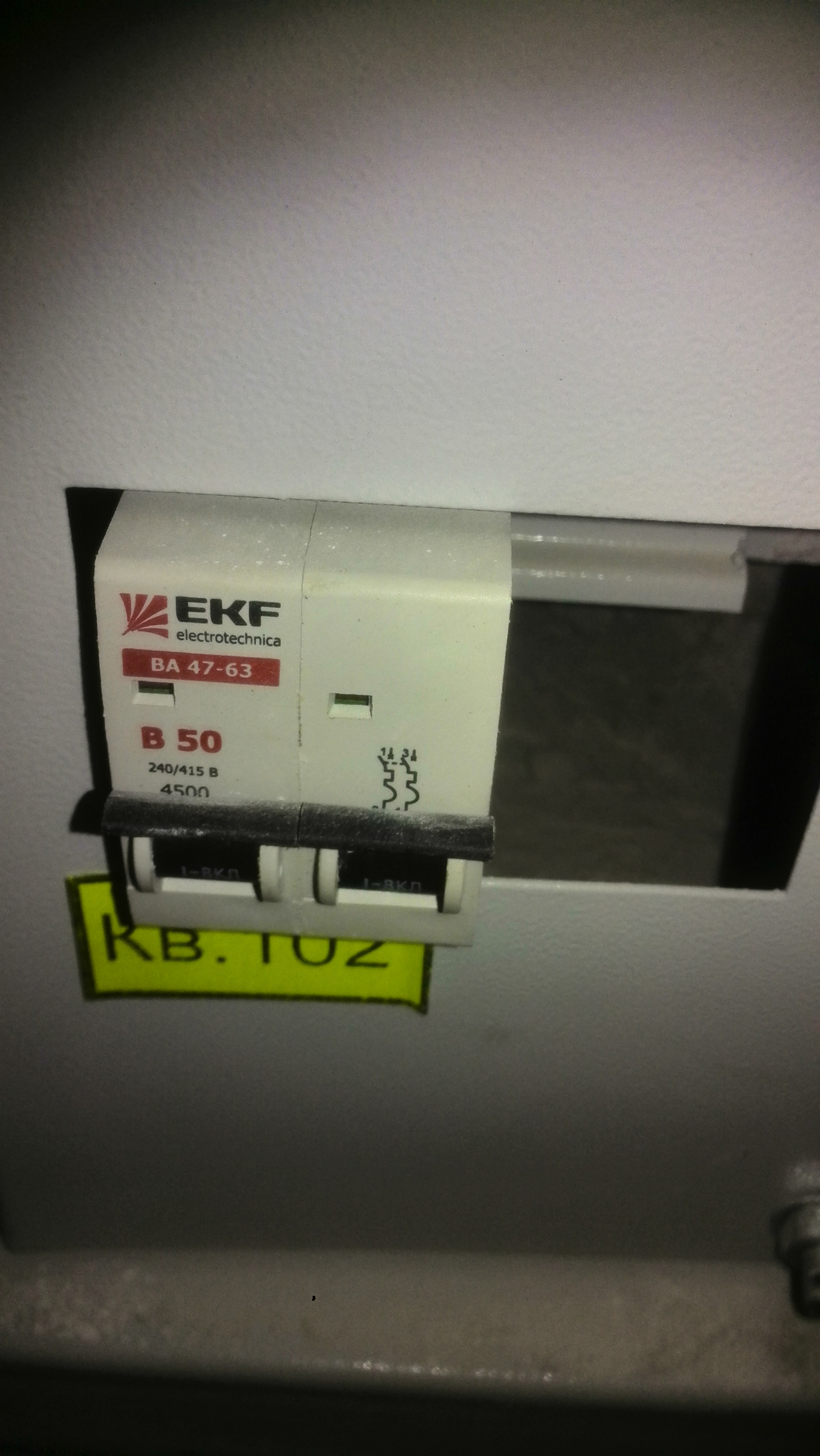

Один достаточно толковый знакомый инженер (проектирует подстанции, а не фазу с нулем в коридоре соединяет) намотал у себя дома километры кабелей. Щит у него не на 36 модулей правда, а на 360 (если такие бывают, я не знаю сколько, но много). Квартира типовая коммуналка, примерно как и тут, как и везде. Так вот, у него вводной кабель... 4мм! Я спрашивал, как же так? Он ответил - я посчитал, хватит. По проекту у него автомат С50. Гражданин не экономит, там на ремонт потрачено столько что у большинства вся квартира столько не стоит.
Автоматы , а на розетки от застройщик и диффзащиту , как уже и говорил .
leeloo1000 написал:
Можно и 2 р , хуже не будет точно . Свет - 10 А , розетки 16 А , на 4-ку - 25 А .

zadov написал:
и
zadov написал:
у него автомат С50.
что прекрасно подтверждает моё субъективное оценочное суждение .

Автор, вводной кабель, руководствуясь всеобщим бардаком, при попустительстве управляйки прекрасно прокладывается в кабель-канале (трубе, гофре...) прямо в коридоре под потолком или по стене. Колхозно, зато эффективно. Все так делают. Если есть подвесной потолок, то вообще шикарно. Там хоть 16мм тяни. Правда, 16 найти тяжело. Вам 10 хватит с запасом. Гнуть неприятно, но это работа электрика.
serj12, в подъезде он сделал штробу , туда уложил кабель, пока штроба не заштукатурена. меня очень беспокоит, что в одном месте уже несколько проводов для интернет кабеля проложено... фото сделаю позже, покажу, но принимаю советы, может все-таки лучше кабель- канале прокладывать?
Согласно проекту и автомат на 40А... а вообще из квартиры провода на свет и розетки выходят над входной дверью в моем коридоре. с помощью камеры мы пытались увидеть, где идут провода, но там как в лабиринте, результат 0, а камеру поцарапали.

В потолке?! Если да, то вынимать, мазать бетоноконтактом и заделывать ремонтной смесью. Если на стене под потолком горизонтально в ~10-20 см от потолка то нормально. Перебить конечно могут, но монтажники, если не полные идиоты, это стараются учесть.
leeloo1000 написал:
Ну и радуйтесь. Начнете педалировать эту тему, заменят на 40 и навесят пломбу. Оно вам надо?
leeloo1000 написал:
Разница между АВ типа В и С небольшая.
Для более-менее новостроя B не надо. Вы лучше лишние деньги на диффзащиту типа А пустите. Там хоть есть смысл.

ссылка на щит
я не поняла, это сколько "Если N - по числу УЗО.
Регистрация: 19.04.2018 Санкт-Петербург Сообщений: 341
leeloo1000 написал:
я думала щит это всего лишь коробка, выбирать нужно по внешнему виду
Коробка с дополнительными деталями (шинами, изоляторами и т.п.). Хороший дорогой щит может оказаться дешевле т.к. у него уже будет все это барахло либо может быть докуплено с небольшими издержками (или просто может, это уже важно). Вам придется посмотреть как собирают хорошие щиты и понять как оно устроено. На пальцах вряд ли кто-то объяснит. Самое неоднозначное это ввод кабеля в щиток и переход на следующий ряд. Это тоже решается (АВ с двойными клеммами либо клеммники либо специальные фирменные аксессуары, которые нелегко достать), хотя 99% электриков будут предлагать тупо подоткнуть жилу под гребенку и затянуть от души, нормально это или нет опять же предстоит решить вам. Если вы сделаете проект щитка то дальше подбираете коробку и комплектующие, думаете как конкретно его собрать, потом автоматику, потом (это уже относительно легко) берете и собираете. Или зовете мальчика с пассатижами и тыкаете пальцем.
я пока точно не готова купить щит за 10 тыс, мне от содержимого в 22+тыс нехорошо

ссылка на щит
Не берите этот щит...
MaSeVi, с чего это так ? Вполне отличный щит, и рама съемная.
Грубый, но справедливый
Vadim 161 написал:
с чего это так ?
В Инстаграмме коллега намедни аргументирорванно раскритиковал...
MaSeVi, жду тогда ссылочку в ЛС на эту критику Я то за всё время работы штук 6 их поставил, и вполне себе прекрасно, ничем не хуже того-же Мистраля или Мини Прагмы.
Vadim 161 написал:
Не могу, разве что кто именно...
А мне в целом иек щит понравился. Простой как топор. Пластик не идеален, да и тесноват, ну и что. Собрался нормально, только шины пришлось иековские искать да изолятор сверлить т.к. в комплекте шины были маленькие, а дырки на изоляторе не пойми под какой размер. В остальном упаковался успешно, выглядит симпатично, что еще от него надо я не знаю. Щиты АВВ конечно лучше, но не обязательно же. Как будто вы его каждую неделю перебирать будете. Легран тоже нормальные коробки. Он скорее всего соберется один раз и так будет жить до скончания века.
ЗЫ: денег жалко на автоматику, но щит 3-реечный и елка запроектирована - по-моему это классический случай "несоответствия возможностей и желания". Наверное я ничо не понимаю.

Radio, мда... 9 УЗО на 22 линии
