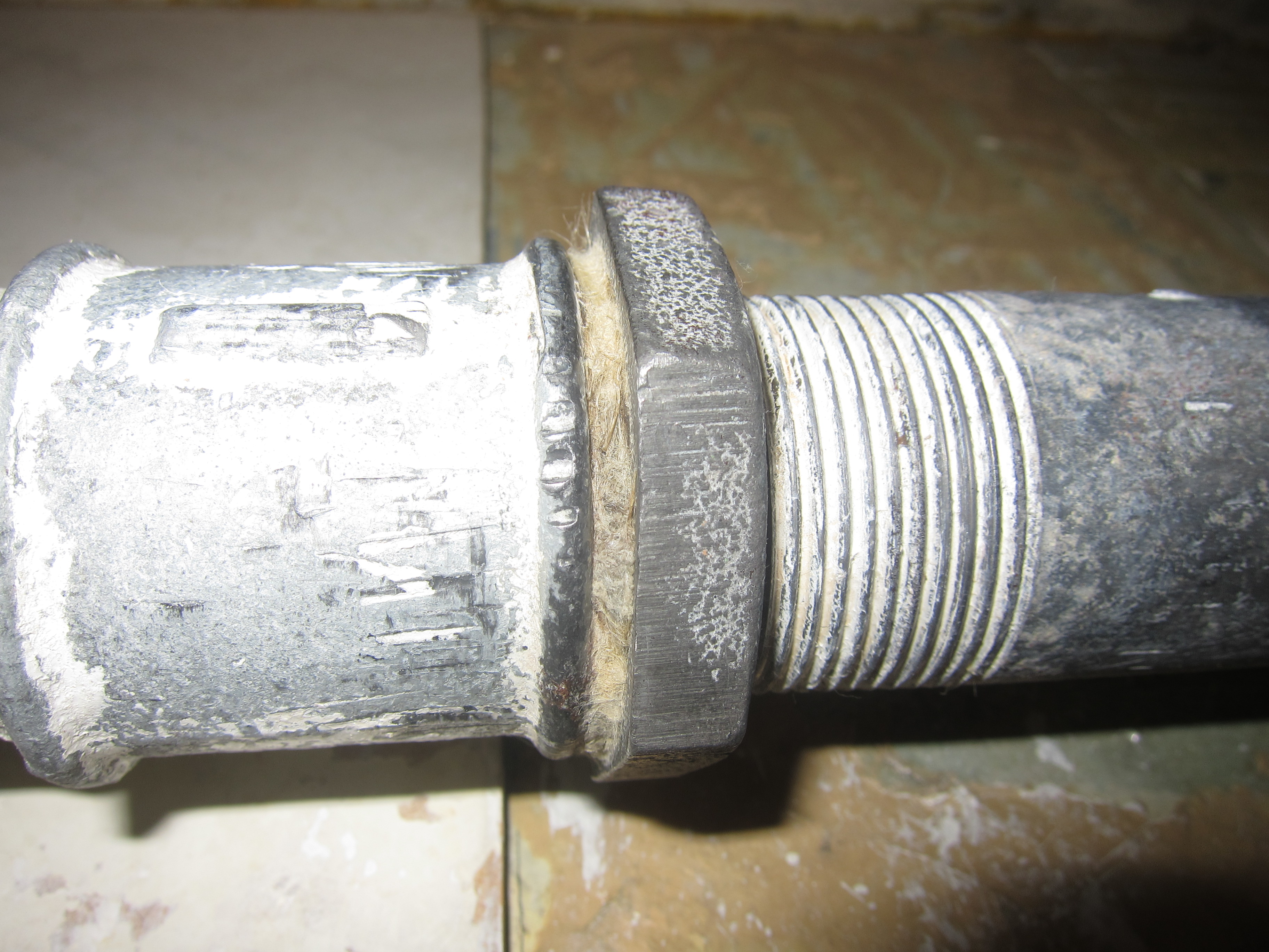

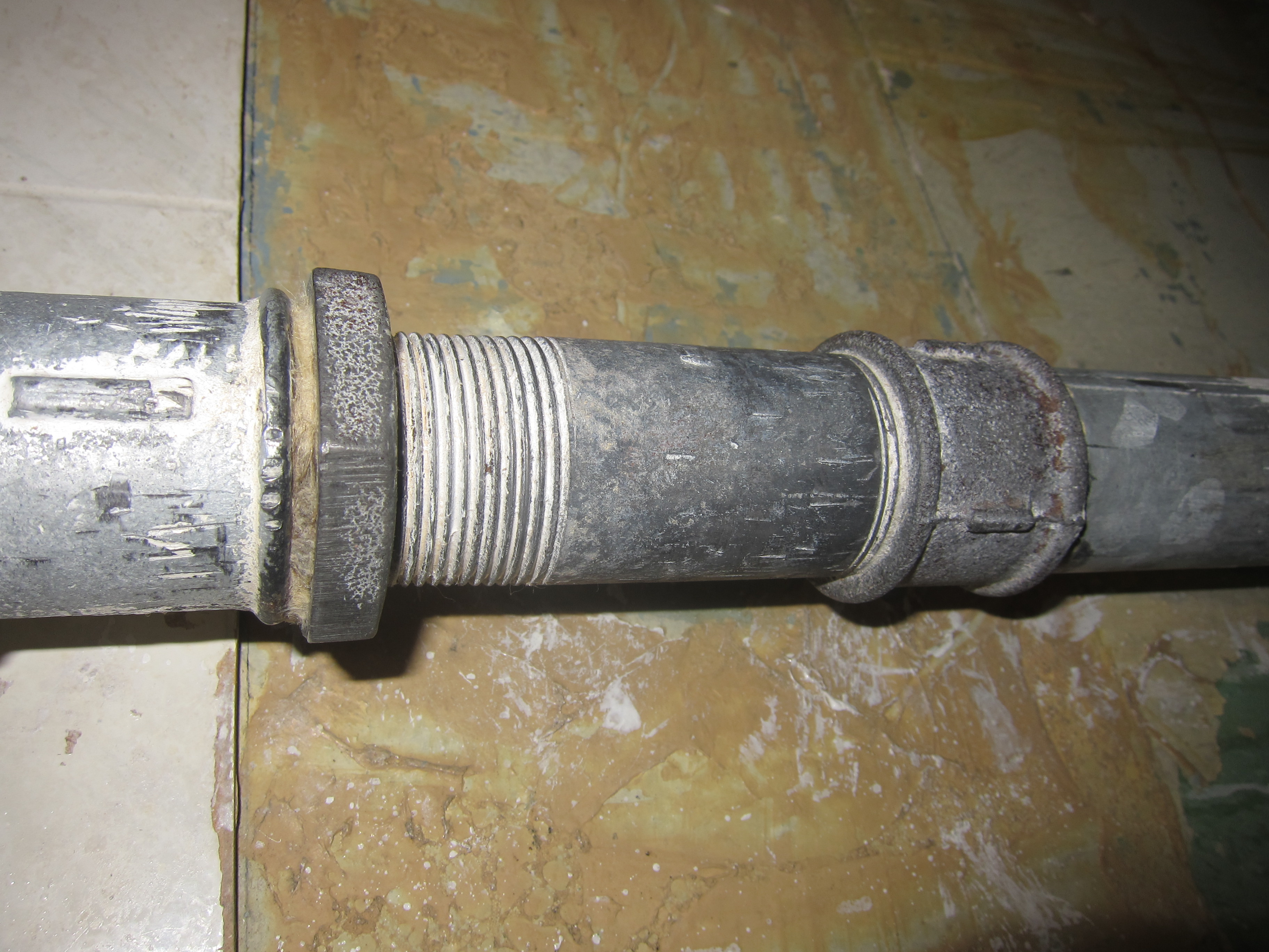

Подтекал сгон на стояке ГВС в квартире. Сантехник из УК произвел замену сгона, муфты и гайки. Через день слегка мокнет под нижней муфтой и между гайкой и верхней муфтой (там где лен). На эти жалобы получен ответ " и не такое бывает". Нормально прикручена гайка, расстояние до верхней муфты 4-5 мм? Допустимо то, что через день немного подмокают соединения?
radiovolna, на стояках вообще сгоны недопустимы
radiovolna, так гайка же не затянута. Халтура. Она должна соприкасаться с муфтой вплотную, а не через колбасу из льна

radiovolna написал:
Не допустимо, хотя на металле может и зарости, да и перестать течь через некоторое время или не перестать и тогда появится шуба сталактитов и/или сталагмитов.
radiovolna написал:
Мокло скорее всего сразу, просто сухой лён по первости напитывался влагой, на на следующий день уже стало видно вытекание.
Лён вообще на сухую мотать не правильно, неплохо бы пасты для уплотнения резьбы добавлять ко льну (может конечно на фото плохо видно).
