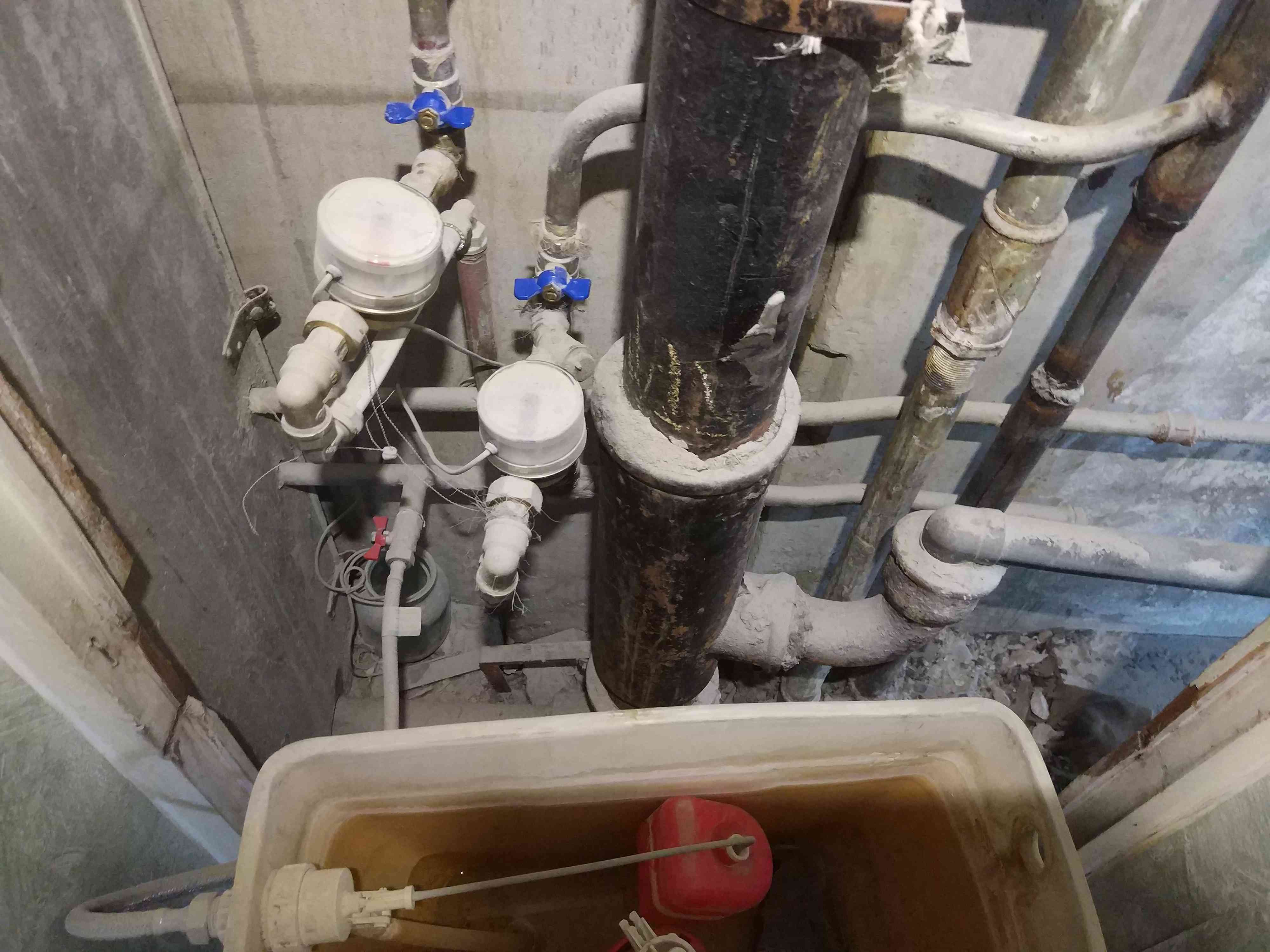

Добрый день, уважаемые мастера. Стояк ГВС давит на подводку от стояка ХВС. Зазора в месте контактов отсутствует. Сам стояк ГВС крепится стальными прутьями (желтый пунктир) к ацеидовой сантехкабине и соседним стоякам. Опасаюсь отрыва трубы от стояка ХВС в месте сварки в случае демонтажа сантехкабины и всех этих прутьев. Дом - вторичка, брежневка 1973 года постройки. Стоит ли переварить отвод от стояка ХВС перед демонтажем сантехкабины, либо можно сносить не опасаясь разрыва? Стоит ли переварить полотенцесушитель сразу после демонтажа сантехкабины?

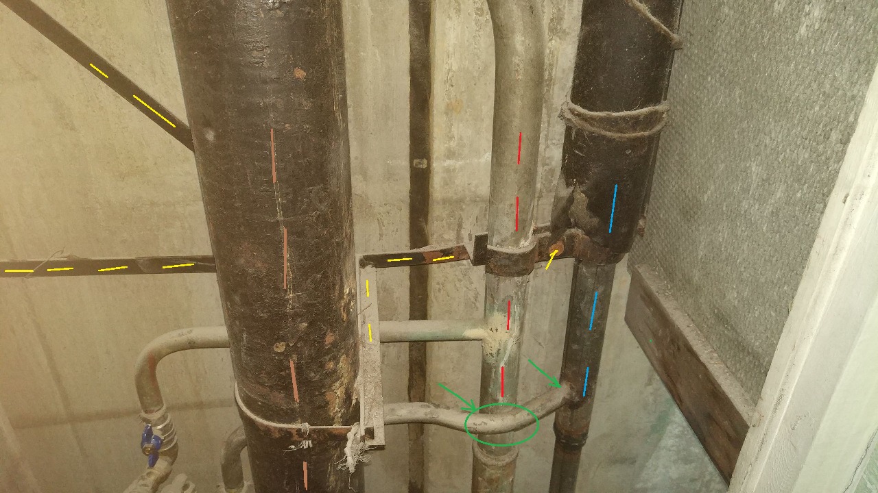

Лучше всего у меня получилось изложить суть проблемы в этом виде. Посмотрите на досуге, уважаемые мастера. За мое кривое описание проблемы извиняюсь))
Алексей Elme159, можно сносить сразу же.
Закрепить потом каждый из стояков к стене с помощью консоли и сантехнического хомута.
Чтобы не испортить циркуляцию в стояке ГВС - полотенцесушитель подключить «низ-низ», на стояке ниже полотенчика организовать смещённый незауженный байпас.
Грубо вот так (рисунок старый, обе трубы от отводов лучше вести чуть ваерх к ПС):
