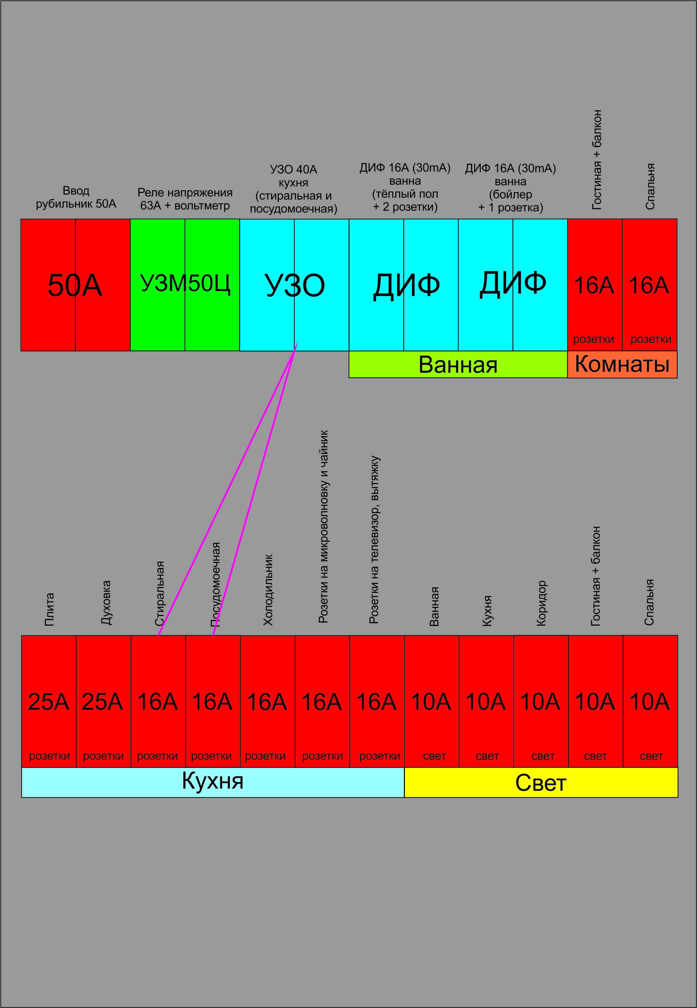

Доброго времени суток!
Делаю капитальный ремонт в квартире в новостройке (электрики нет), проложили провода на розетки 2,5 х 3, на свет 1,5 х 3, на варочную панель 4 х 3, на духовку 4 х 3 (все ГОСТ).
Сделал схему по расположению модулей в щитке. В коридоре на ввод стоит УЗО ВАД2 C50 (100mA) с маркировкой S от Энергомера (менять или оставить его?). Щиток ABB mistral, все автоматы ДИФы и УЗО тоже ABB.
Прошу профессионального совета по распределению нагрузки на автоматы и т.п., на сколько всё правильно расположено? К электрике никакого отношения не имею, просто хозяин квартиры, по этому мог начудить в схеме расположения.
Если что-то в схеме не правильно - прошу написать)
Заранее спасибо!

Да, блин, что же такое - из темы в тему духовой шкаф на 4 квадрата надо подцепить.
Ставьте 3 УЗО на 40А 40 мА и под них всё. Свет и линии кухни под разные УЗО. Линии света можно сократить до 3-х...

Всё не правильно. Берите 3-4 УЗО 63А 30мА и раскидывайте под ними все линии, а дифы свои нафиг уберите. Щит лучше по просторней взять, я бы рассматривал с двумя рейками по 18м

Косяк. На варочную 3x6, ДШ 4кв нафиг не нужно.

т.е. на духовку 2,5 х 3 хватит и автомата на 16А?
Да...

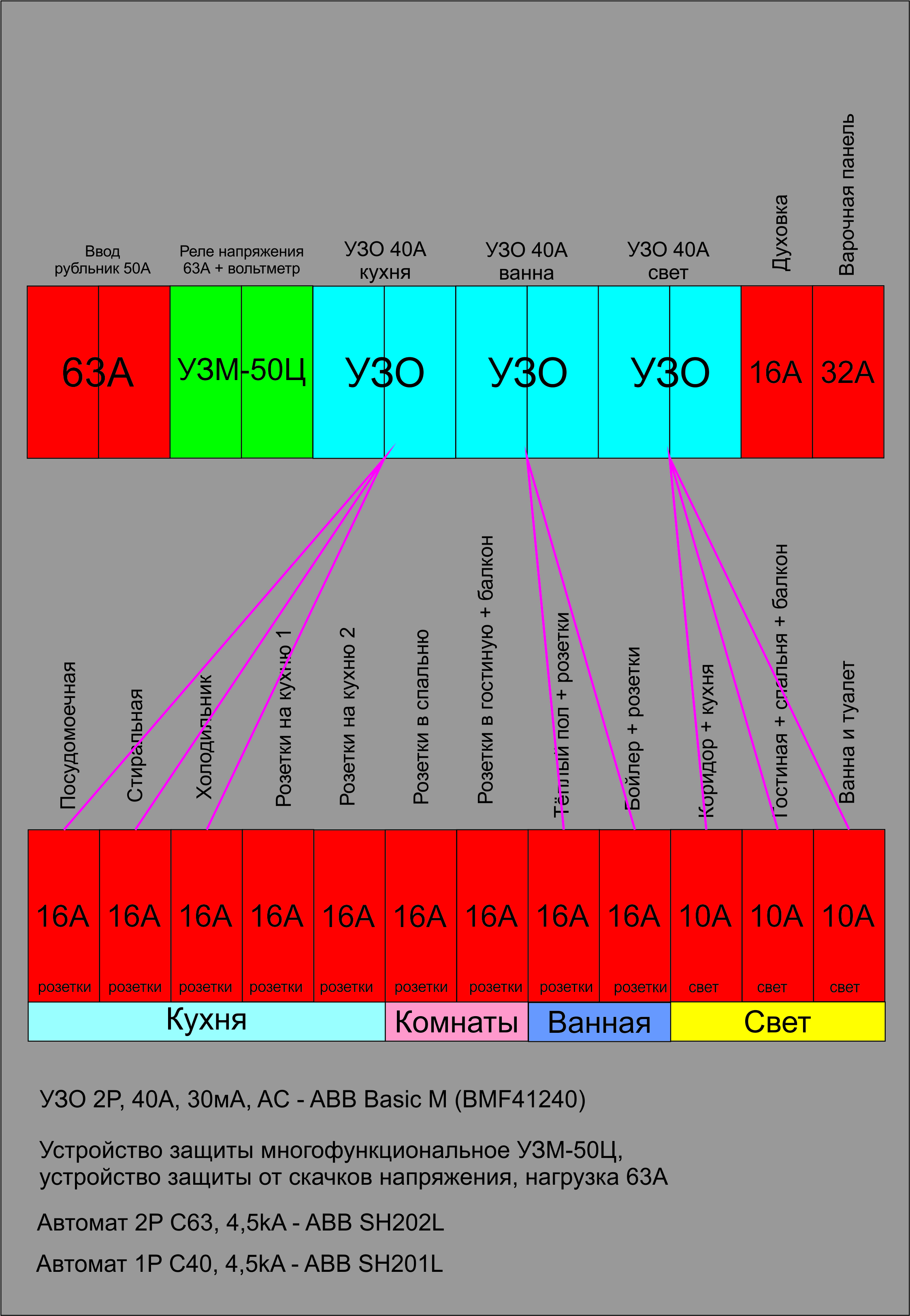

Vadim 161, MaSeVi, с учётом всего вышеизложенного Вами переделал схему.
Поясните если не сложно насчёт мощности УЗО, хотел ставить на 40А и по поводу количества автоматов, которые можно повесить на 1 УЗО?

Нет. Всё плохо. Разбросайте все линии равномерно под всеми УЗО. Отдельное УЗО на освещение - дебилизм, у Вас 3 линии освещения, вот и раскиньте по одной линии освещения под каждое УЗО.

Vadim 161, а данное распределение? И на сколько должны быть УЗО?
Уже лучше. УЗО на 63А 30мА.

Я бы, если честно 2 УЗО бы и поставил на всё: по 7 АВ - норм...
А у меня вот традиция, не пихать под одно УЗО больше 6 автоматов. Не спрашивайте откуда она взялась

Vadim 161, TAB, ebf, на сколько я знаю суммарная мощность группы автоматов не должна превышать номинал УЗО или должна быть выше на ступень, суммарная мощность одной группы автоматов составляет 74А, есть смысл ставить УЗО на 80А? И что лучше поставить на ввод в квартиру, рубильник или автомат на 50А, при учёте, что в коридорном щитке стоит ДИФ на ввод 50А (100mA) силективный?
Вы не правильно знаете, если вы даже поставите ИЕК ,то всё будет по нормам

    рубильник ставьте на 100...125А, у них контакты получше
    хотя, все, конечно зависит от бренда, который вы выберете
    и УЗО на современную квартиру лучше брать тип А
