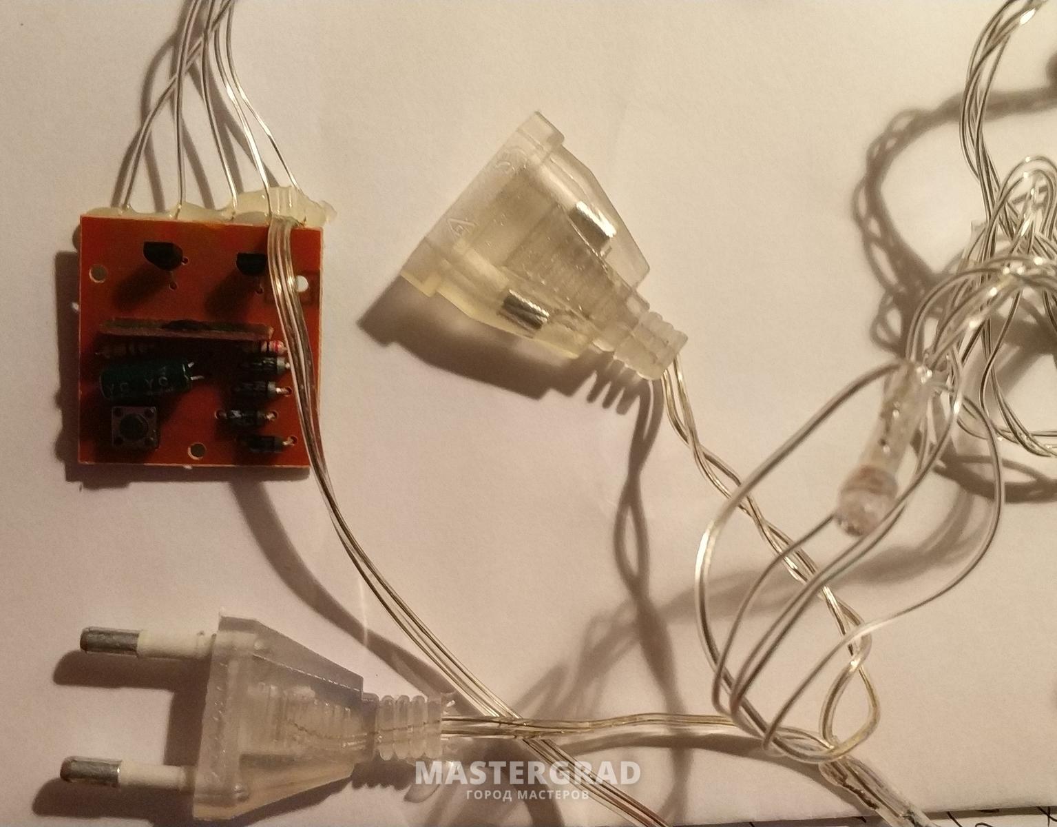

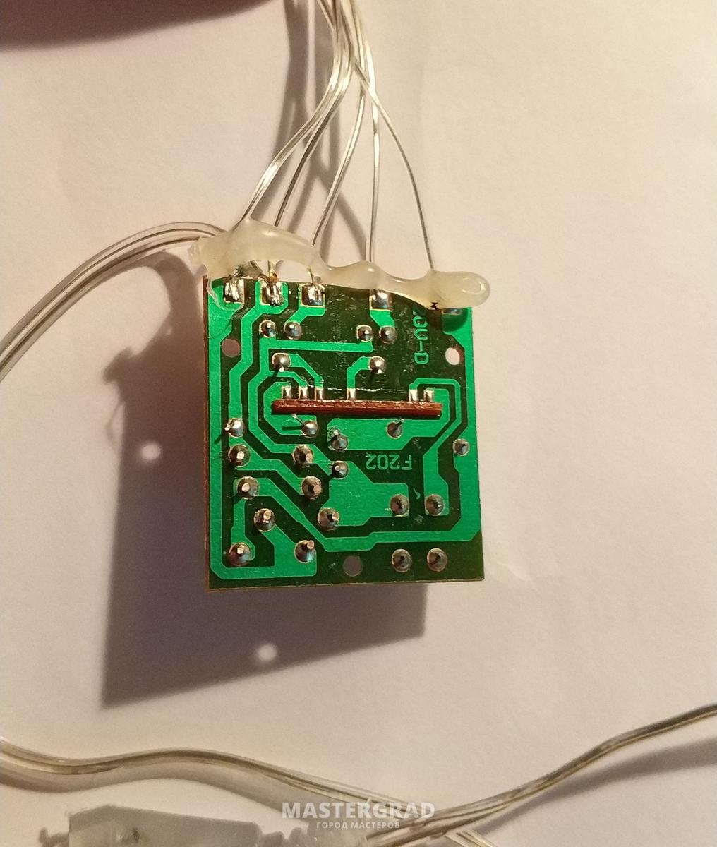

Вопрос спецам: в гирлянде 5 проводов: 2 толстых для питания, которые идут в разетку на одном конце и в штекер на другом и 3 тонких ответственных за режим горения/мигания. Вопрос: можно ли в плате убрать что-то, чтобы убрать из цепи этих 3 провода, ответственные за режим горения/мигания?. Дело в том, что мы разрезаем гирлянды и разносим их по разным объектам удаленных друг от друга значительно и тянуть 5 проводов накладно. Как разрезать и удлинить эти 2 провода питания - мы поняли, но вот без этих 3 проводов гирлянда не работает: если отсоединить один, горит только половина гирлянды, если отсоединить второй - тоже, если третий - не горит вообще. Мы уже убрали в плате режимы мигания

id210941322 написал: Вопрос: можно ли в плате убрать что-то, чтобы убрать из цепи этих 3 провода, ответственные за режим горения/мигания?
Ответ: нельзя. По этим трём проводам идёт питание на конкретные группы ламп.

Как вы их режете на части? Можете разложить гирлянду, и сделать фото подальше на котором указать места резов изолентой/бумажками.
Вам нужно чтобы все диоды всегда светились на отрезанных кусках?
Вы пользуетесь "штеккером", чтобы к одной гирлянде подсоединять другую и так далее цепочкой?

23.08.2018 в 23:44:46
Вот схема вашей гирлянды. Только у вас две ветки, а не четыре. Ну и к контактам 220 еще припаяны провода с гнездом, который вы называете "штеккер" для подключения еще одной гирлянды.

sergey_sav, Ну естественно - отрезать эти три провода - отрезать все лампы :) Но по двум проводам можно питать от платы и одну и две ветки - и не тащить в другое помещение все 5 проводов. Только вот как автор их резать собрался не расплетая - не очень понятно.

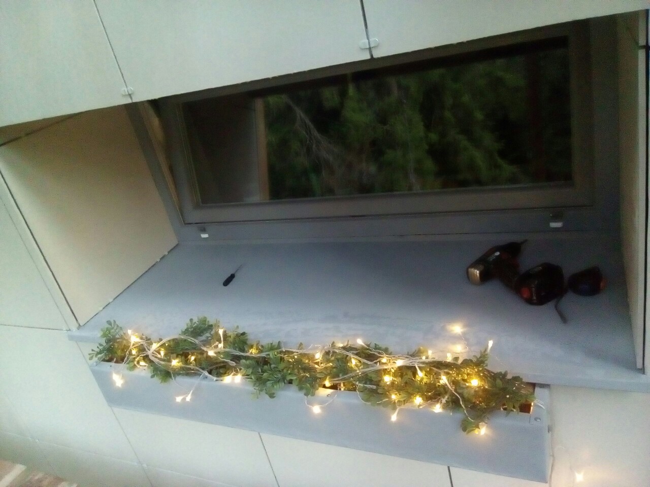

BV, Мы хотим разрезать (вернее разрезали) на 2 части гирлянду и, удлиняя с помощью припайки проводов, вторая часть гирлянды хотим вывести на другой объект, далее - шлейфом. Мы организуем подсветку цветочных уличных корзин по всем окнам, по улице. Управление ими должно быть с одного места

24.08.2018 в 09:25:29
id210941322, Писец!!! :killyourselfbywall: То, что Вы делаете - крайне опасно!!! Еще никого не убило вашей гирляндой? Дело в том, что на проводах гирлянды 220вольт. Защита/изоляция - крайне слабая, и для уличных условий НУ НИКАК ДАЖЕ БЛИЗКО НЕ ПРЕДНАЗНАЧЕНА!!! Тем более, что цветы не только под дождем, но их еще и поливают. Есть горячее желание кого-то убить и сесть в тюрьму?

24.08.2018 в 10:05:55
И да, еще... В гирлянде даже нет предохранителя. При КЗ могут и тонкие провода загореться, хорошо, если замыкание будет на конце ламповой цепи - сгорят диоды. А если замыкание будет на питающей линии (два провода потолще) - очень большая вероятность, что эти тонкие сопливые провода вспыхнут.
