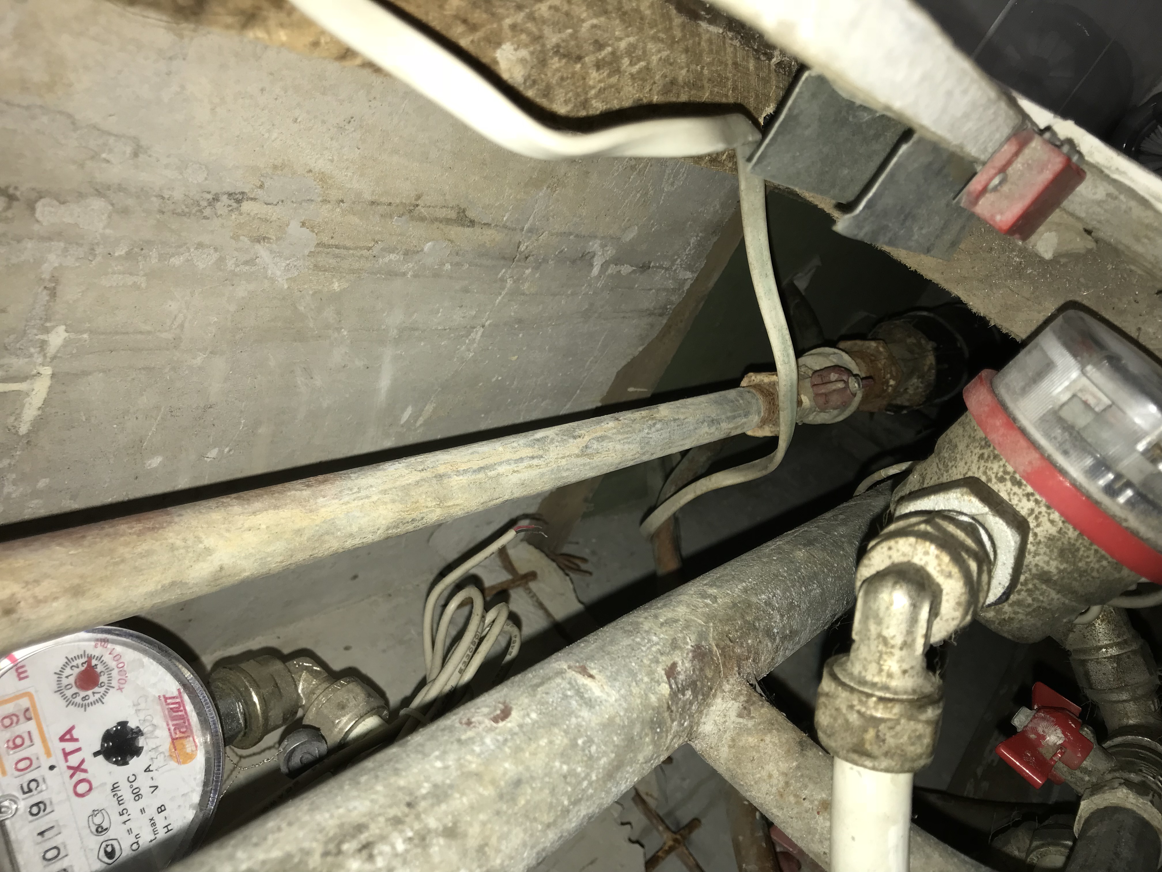

Добрый день, уважаемые мастера! Прошу совета: в управляющей компании хотят поменять трубу ГВС, идущую через полотенцесушитель, говорят, что сильно заужена (и требуют оплатить замену). Диаметр 2 см. Ремонт трубы был сделан много лет назад, еще до нынешнего собственника, все это время вода исправно поступает. В управляющей компании случайно увидели трубу, когда приходил мастер по поводу бойлера, и теперь требуют заменить. Действительно ли заужена труба? Этаж 4, дом 16-этажный.

Вряд-ли. Труба-то ладно, но у вас на трубе установлен запирающий шаровый кран. По постановлению - запирающие устройства в квартирах на общедомовых коммуникациях устанавливать запрещено.
Если сечение трубы заужено более чем на один размер (на 1 размер в проектах новых домов встречается, и рекомендации есть, но у вас по проекту такого не было наверняка) - то в принципе это ограничивает расход воды верхними жильцами, а если кто сдуру перекроет кран и уедет в отпуск?
Разве что бодания могут привести к тому, что они снимут ручку с крана и спилят шток. Но ... кран не надежен - если по нему рванет, или потечет - то УК будет отвечать за протечку - вряд-ли им это надо.
