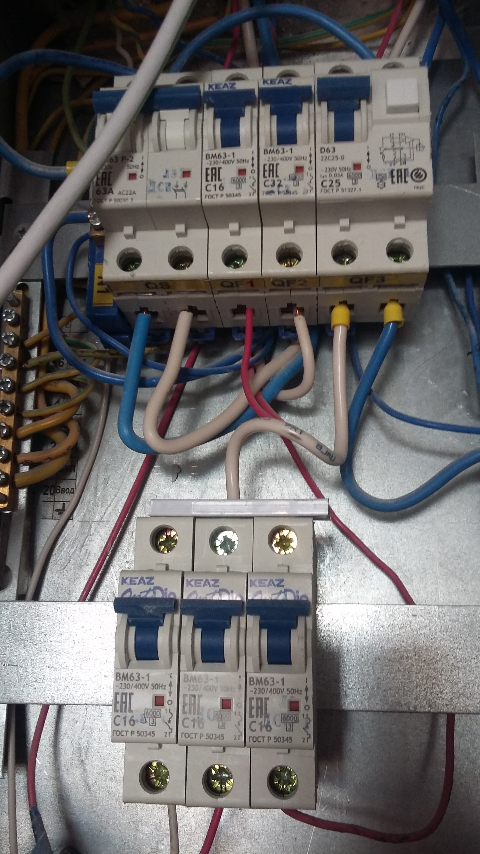

После всех задумок выяснилось что места нет (((
щит 16 мест
ввод (2шт), УЗО (2шт), розетки кухни 1, розетки общие 1, плита 1, освещение 1, свет кухня с/у 1. Итого 9.
Добавляется еще
2 группы с кухни
Бойрер 1
Кондей 1
Отдельная группа (нычка) 1
Итого 5.
Осталось 2 места и теперь вопрос. Ставить УЗМ на общий, который так хочется, или все таки отдельный УЗО на бойлер?
Или общего УЗО будет достаточно?

так, ладно, может так правильнее будет поставить вопрос
0 Ввод
1 Розетки кухни
2 Розетки кухни
3 Розетки кухни
4 Плита
5 Свет ванная кухня и розетки ванной
6 Кондей
7 Бойлер
8 освещение общее
9 розетки общее
10 розетка 2 киловата
как это разместит в 16 местах и какие комплектующие нужны?

на один диф который есть можно добавить все 5 групп? (ну только на АББ его заменить)
бойлер, кондей, три розеточных группы по 1 1 и 2кВт ?
или всетаки
Вход выкинуть
Поставит диф АББ на ввод
бойлер дополнить отдельным УЗО
врлезет УЗМ (а где он тогда, до ДИФ или после ДИФ ставится?)

Vadim 161 написал:
На ввод однополюсник, далее УЗМ, диф на бойлер, УЗО, и однополюсные АВ на остальные отходящие линии.
Я бы тогда при этой схеме в этажном щите поставил АВ 2Р.
В одном предложении и схема и что за чем ставить.
Реально рабочая схема, плюс имеете отцепку бойлера от УЗО.

фаза на однополюсник с него фаза на УЗМ
ноль сразу на УЗМ
дальше я поплыл
от диф на все и на узо
от узо на бойлег?
bearsib, Наоборот : УЗО на все кроме бойлера, ему отдельный дифф.
bearsib написал:
от узо на бойлег?
На диф только бойлер
К УЗО L и N. И все остальные АВ на это УЗО.

Нет. От УЗМ провода на верхние клеммы дифа и УЗО, с УЗО фаза на однополюсники, ноль, на шинку. Бойлер - к нижним клеммам дифа.

так может тогда просто два диф отдельно на бойлер и отдельно на фффсе ?
bearsib написал:
отдельно на фффсе ?
Из зачем городить?))
bearsib написал:
Диф совмещает в себе и АВ и УЗО.
И диф правильнее называть АВДТ))) Так как просто диф это УЗО.
MaSeVi написал:
тогда я ваще запутался совсем присовсем
сейчас же все на АВДТ сидит, по сути мне нужно только дополнить бойлер с защитой, тоесть добвить еще один АВДТ на бойлер
даже не "добавить", а рядом от УЗМ линию на АВДТ и от него бойлер

Похоже, УЗО на 63А - на "все остальное .
bearsib, В чём проблем? Жили ж, не тужили ж, с вводом 63А (? C63 наверное ?) с разделением на три ветки C16+C32+C25 (73 max). Ничего ж не грелось ж. Запас был же.
Если минимизировать измененич. Примерно так и оставить, вход на C63, старый АВДТ C25 на бойлер (если нет активного желания его, под это дело, заменить тоже новым), новый АВДТ C50 на остальную группу.
Serge3leo написал:
(если нет желания его, под это дело, заменить новым
думаю два АББ щас куплю новых.
еще надо узм и 3 абб докупить.
считаем
0 вход - 2 места
1 УЗМ - 2 места
3 АВДТ бойлер - 2 места
4 АВДТ общий - 2 места
5 Плита - 1 место
6 свет общий - 1 место
7 розетки общий - 1 место
8 розетки кухня - 1 место
9 свет кухня - 1 место
10 кондей - 1 место
11 нычка - 1 место
12 розетки - 1 место
13 розетки - 1 место

И? Исходим из того что есть. Зато влезет всё. А так: вводной 2Р, УЗМ - 2Р и УЗО - 2Р
остаётся 10 групп - пусть автор решает. Электромеханика, согласен более надёжна, но
это уже параноя.

ну все таки, подводя итоги. УЗО вместо АВДТ не в ущерб надежности будет?
хотя все равно не понимаю, узо места так же займет как авдт же...
АВДТ = АВ+УЗО
АВДТ меняем на УЗО на все, так как после все равно идут АВ, УЗО+АВ соблюден, фактически на каждой ветке свой АВДТ
но УЗО те же две посадки займет.
Или на это одно УЗО и бойлер тоже вести через АВ ? тогда минус 1 место, выходим на 16 итого.

Общее фото места расположения щита. Совсем места нет? Поставили бы 18 модульный щит.

не, совсем нет, главный по тарелочкам сказал больше долбить не будем, и так тут развел каждую розетку на отдельный АВ ))
Я искал щиток что бы он и не заметный был и на 18 и в те же габариты, но чето не попалось ничего путнего на трех рынках, все однотипное.

ZooZoo написал:
м.б. все-таки использовать общепринятое 1М (Модуль) ? вместо "место"...
ну началооось... при том что и так все не понятно, всем понятно об чем речь, какая уж разница 1М Место или Модуль. УЗО это вроде тоже один модуль а места под него надо два Вот придете на заказ и выражайтесь правильными словами, а "мне ехать, мне не шашечки"
bearsib, УЗО это 2 или 4 модуля...
bearsib, относительно щитков - модуль это место занимаемое одним типовым 1П автоматом.

bearsib написал:
это как?
