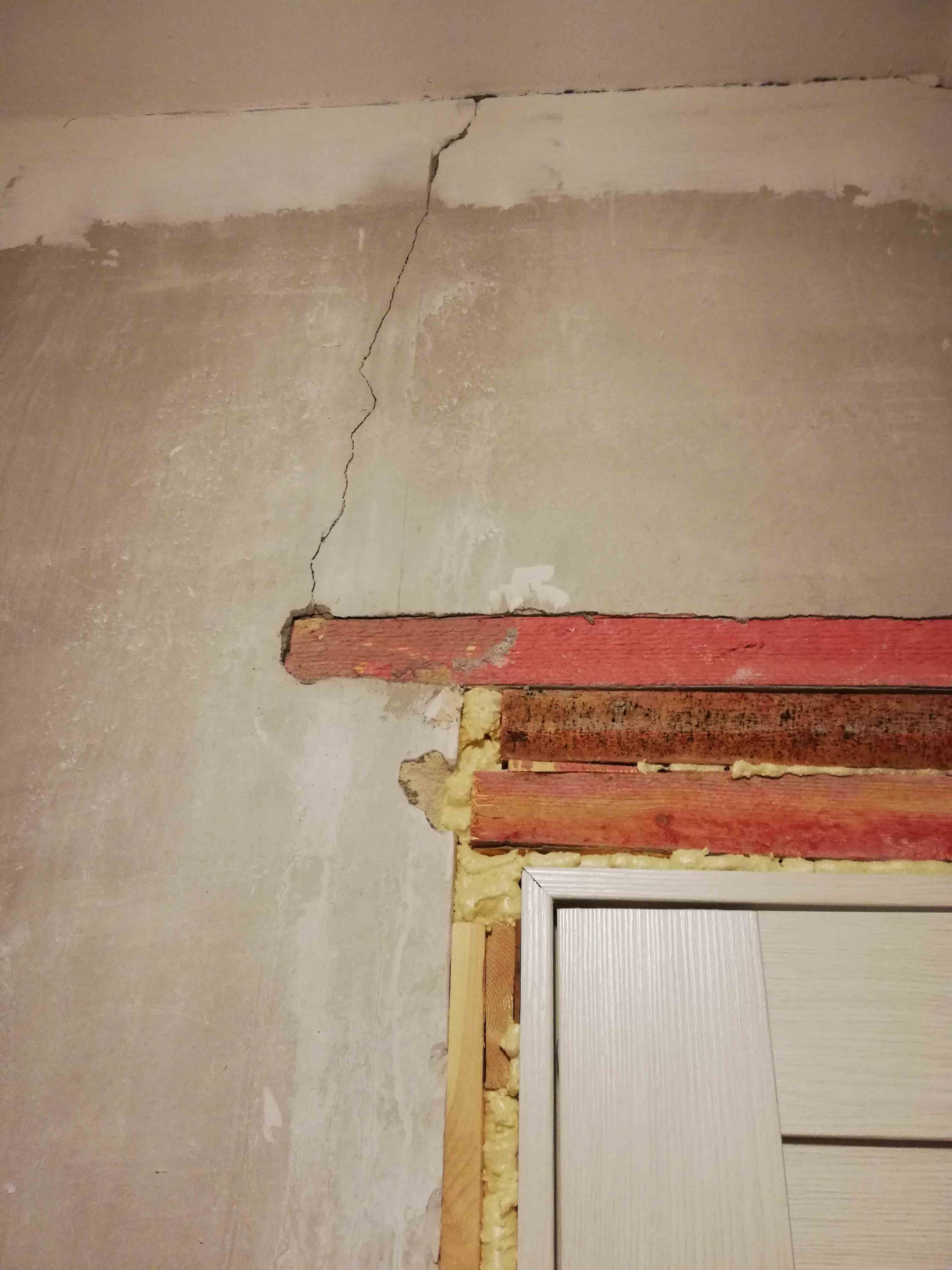

Подскажите пожалуйста. Совмещённый санузел выложен из газобетона, стена около 3 м, над дверным проёмом пошла трещина вверх. Как "малой кровью" её устранить. В дальнейшем планируется оклейка этой стены обоями.
prostoy, по уму там должен быть не брус, а уголки стальные. И ниже...
А трещину под обои просто расшить и заделать гипсовой шпатлевкой базовой, фугеном, и тд
евгений78 написал:
трещина здесь не самое проблемное место,ее просто расшивайте и замажьте штукатуркой.для чего столько бруса деревянного,и как его планируете заделывать
евгений78, как заделать это второй вопрос который меня интересует. В теории понимаю, что нужно чем-то армировать и "замазать" поправьте если не так.
евгений78 написал:
prostoy, на этом бутерброде из деревяшек велика вероятность, что трещать будет постоянно.
Поэтому и говорю, что это порно лучше переделать на стальные уголки с расстоянием по вертикали от коробки в 1-2см.

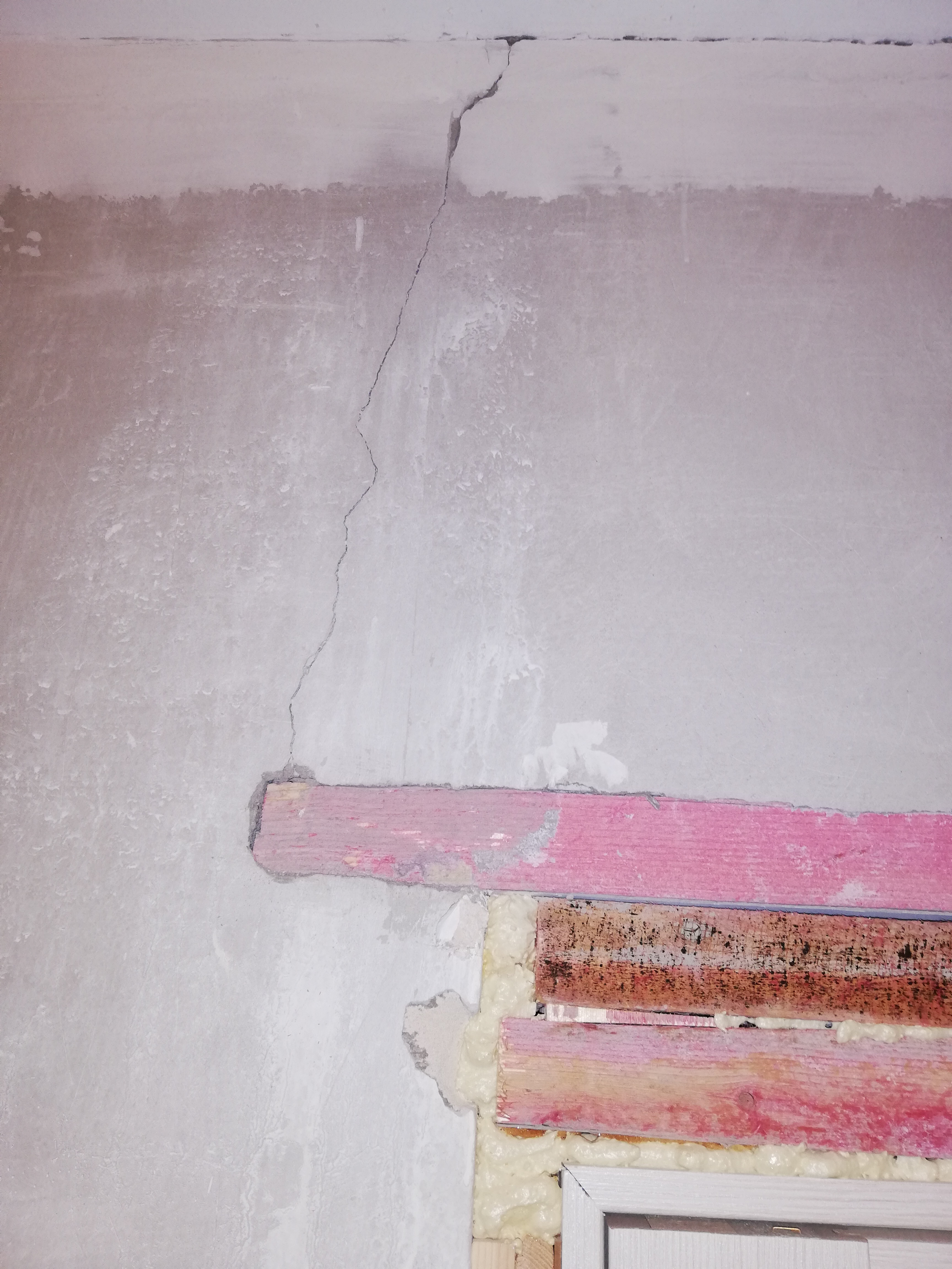

prostoy, вытаскивайте все эти деревяшки,делайте запил для уголка,либо можно арматуру вставить,на них уже ставьте блок,потом штукатурте,шпаклюйте вместе с трещеной,и тогда уже клейте обои,деревяшки если заштукатурить,они все равно треснут,и через обои будут видны все трещины

prostoy, 4 хватит, если поставить 5 - то можно сварить стык ДВУХ уголков с двух сторон.

Всем Доброй ночи! Есть вот такой проем, хочу деревяшки заменить на уголки. Если с каждой стороны уголки поставить, 40 и скрепить между собой пластиной или лучше 50-й взять и поставить его посередине, но так врятли выйдет сделать.
Хорошо? Грунтовка не мешает дереву впитывать влагу, она мешает гнить. А набухающими деревянными клиньями кололи камни. Здесь же просто разбухло и раскололо стену. Если бы не трещина - млжно вообще вытащить деревяшку и так и запенить - а так вытящить дерево подставить пару уголков - заделать из по краям цементом. Арматуру вставлять бесполезно, он не работает не залитая в цемент.

простите, не увидел трещины. Ilya_Kiselev, вы наверно, на прошлогоднюю картинку смотрели, а я ответил другому пользователю, у него нет трещины.
Ilya_Kiselev написал:
Вот здесь вы совершенно правы -я даже больше скажу, даже при наличии трещины (смотрим прошлогоднюю картинку)) -можно вытащить деревяшки, заделать дыры как- нибудь, и поклеить обои.
И ничего не упадёт, и держаться будет 100 лет. Я вижу это по характеру трещины, она неопасная.
Грэй написал:
менять не нужно, у вас хорошо сделано. Даже грунтовкой покрашено.
Грэй, Решил всё таки переделать, 40-й уголок с двух сторон и скреплю их между собой. Вот заходы мои ремонтеры сделали по 15см, я вот думаю не мало ли. Просто уголки порезали и покрасили.
