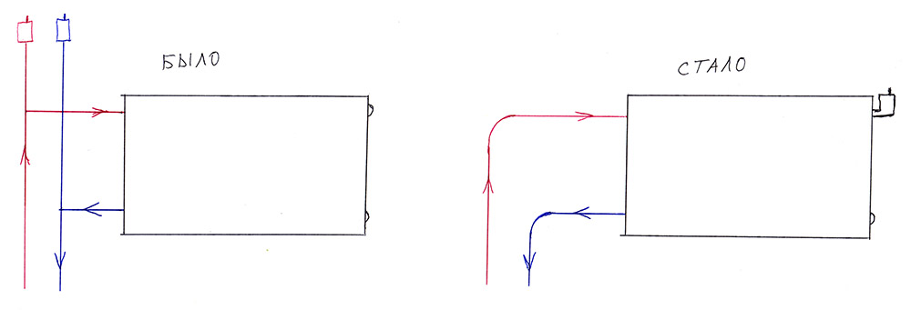

Дело в том, что у меня по незнанию 4 года назад (сварщик предложил, я согласился) была переделка стояков ("давайте красиво сделаем"). По словам Техник-сана, такая переделка допустима.
Я в хороших отношениях с замом генерального УК, он про переделку знает, но если я начну сильно выпендриваться, у УК будет за что зацепиться :-) .
Поэтому, такое решение хорошее, воздух стравливается хорошо (а в этом году его особо много).
P.S. скажите, а в вертикальной двухтрубке только в верхней точке возможен спуск воздуха, или в подвале тоже должен быть какой-нибудь участок ?

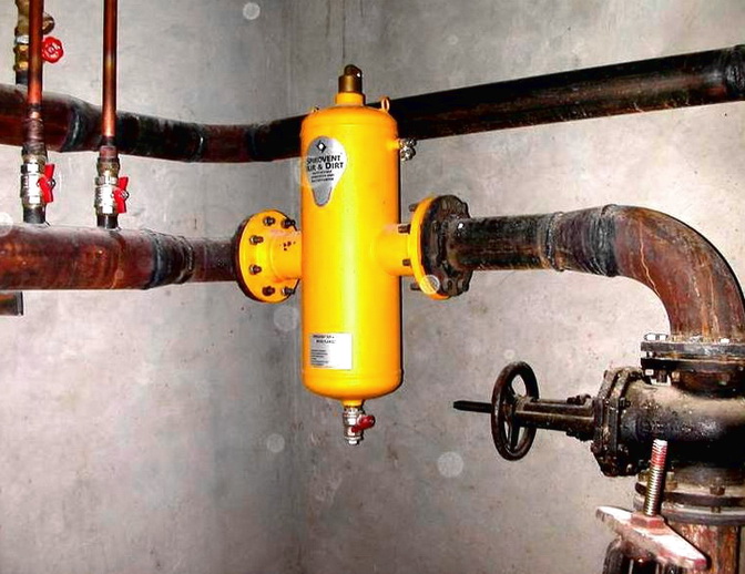

Тогда предложите ИМ установить проточный воздухотделитель - бачек большого обьема подвале, на входе системы - воздуха будет много меньше.... спускать из него воздух - много реже. Именно воздухоотделитель - сепаратор растворенного воздуха....

у Спиротерма видел подобный сепаратор.
Starnet122, правильно - сепаратор воздуха/шлама + воздухоотводчик, перед которым стоит кран.

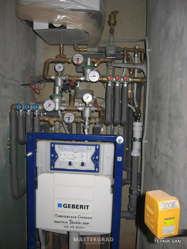

У меня есть положительный, безпроблемный 8-летний опыт эксплуатации не блокируемого воздухоотводчика Spirotop
, установленного на системе централизованного и водоснабжения и отопления в 11эт.доме на последнем этаже.Подробности см.здесь:
http://www.mastergrad.com/forums/t155167-avtomatich-vozduhootvodchiki-kakie-primenyaete/?p=2870871#post2870871
В 2016году я приехал в эту же квартиру на замену исполнительного механизма защиты от протечек (залип от того, что не делались профилактические прокручивания) и сфотографировал свой монтаж от сентября 2010г года

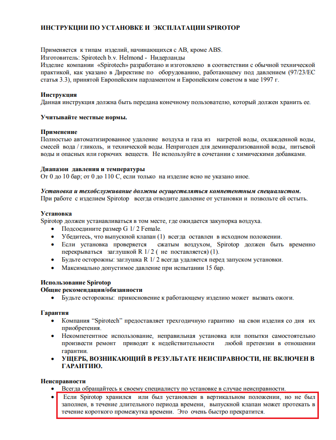

Кстати, смотрим инструкцию и пояснения возможной причины подкапывания:
