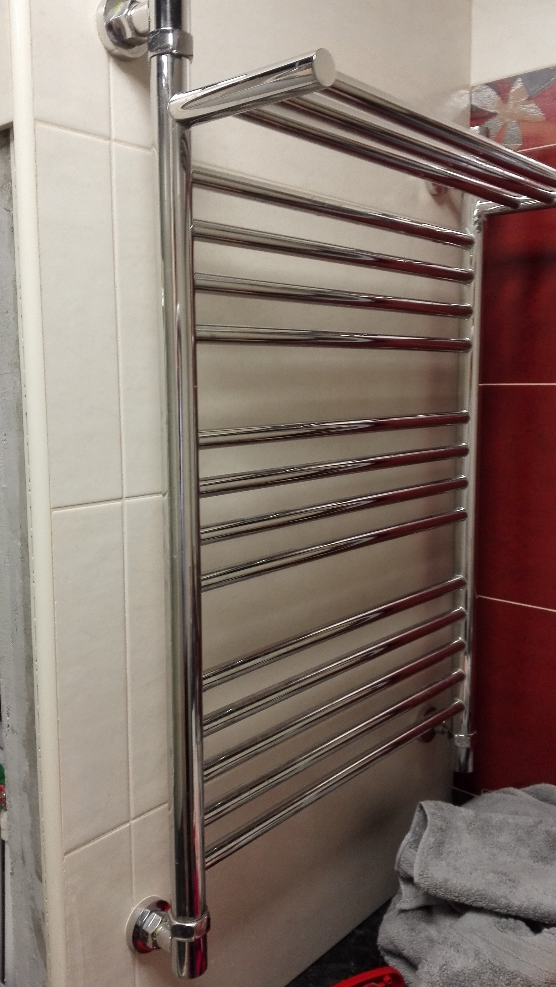

Год назад подключили полотенчик.
Я им не польщовался.Сейчас открыл вентили от стояка гор.вода на обоих подводках. А он холодный.
Воздух стравил. Он нагрелся. А потом опять остыл.
Подключили от стояка сверху и снизу с одной стороны...
На фото, ближний край полотенчика. К нему обе подводки..Сверху и снизу.
Как подключать то правильно надо было?
Дом, 16этажка, панелька.
Фото прилагаю.
Спасибо кто просветит.
Veselchak, предлагаете нам угадать схему подключения и поставить диагноз по этим фотографиям? Это категорически невозможно.
Рисуйте, как идут трубы от стояка до ПС, какого они диаметра, что творится на стояке между двумя отводами на ПС (диаметр стояка, диаметр байпаса, вид байпаса - смещённый/зауженный/прямой), какое расстояние от пола до каждого отвода и до низа ПС, какая высота ПС.
Ставки принимаем? Я за то, что нижняя подача с зауженным байпассом.
Автору темы: в дополнении к предыдущему сообщению укажите подачу горячей воды - сверху, или снизу. Узнать можно в жэке.

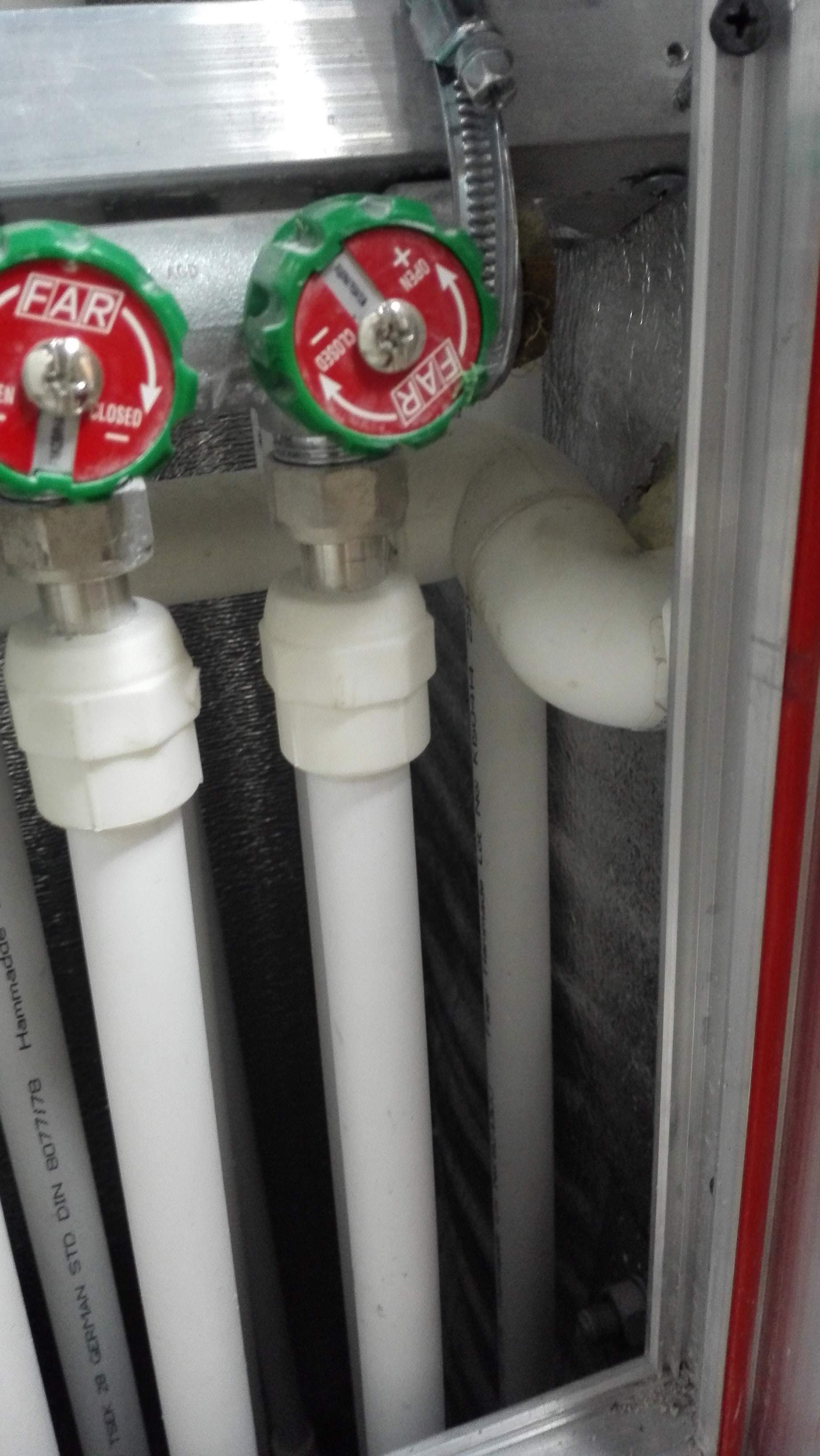

Сверху подача
Диаметр подводок 26 мм.
От стояка обе подводки идут к полотенчикуис одной стороны.
Расстояние между подводками 87 см.

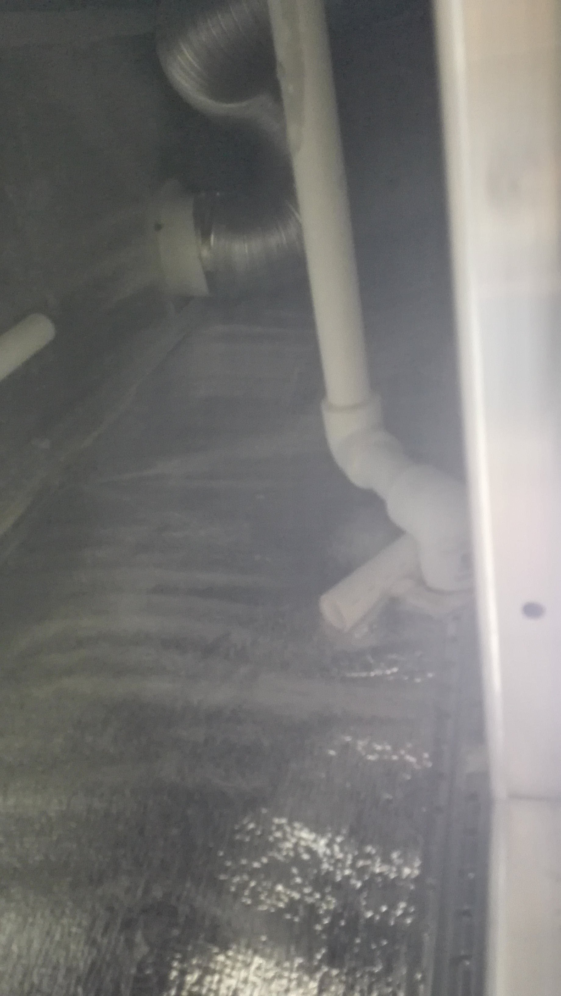

Фото прилагаю подводок...
Нижняя с кранами зелеными

Mazayac, да сложил все в кучу, внимательно фото посмотрел - с увеличением можно открыть правой кнопкой мыши в отдельном окне. Кое где кусок вентиляции виден - значит - это вверху, кое где кусок стояка и кран...
Veselchak написал:
собственно все просто - подключение верх-низ к левому коллектору горизонтально от стояка.

Сегодня мой хороший мастер все сделал.
Жаль я его нашел уже после основного ремонта квартиры
Переподключил полотеннчик.
Обе подводки от стояка подключил к нижним концам полотенчика. Греется отлично.)))
