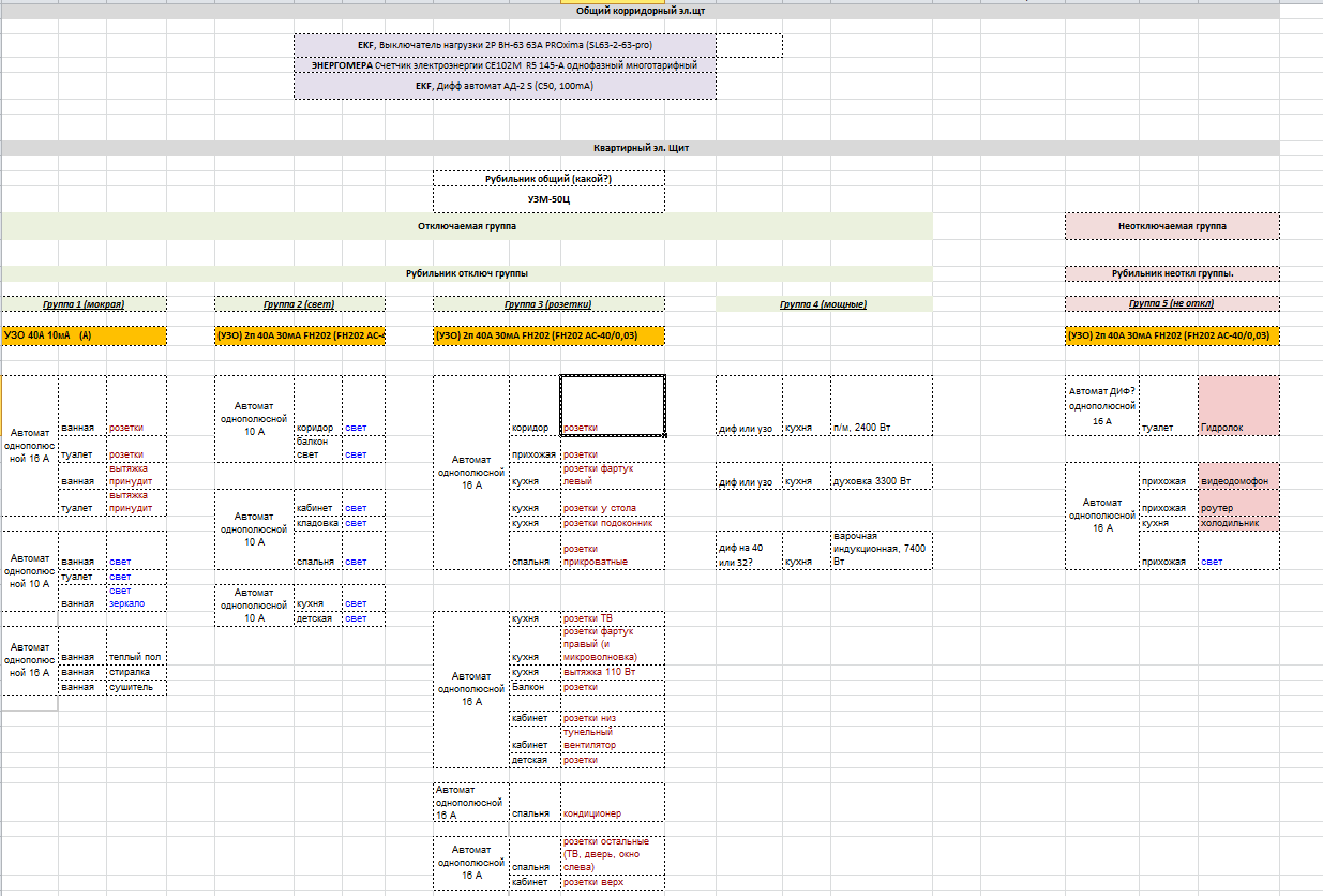

Я почитал форум, посмотрел с десяток схем (за неделю электриком не стал :-) ).
Вот что получается у меня - разумно ли, можно что то объединить, заменить?
Вопросы по схеме:
  1. То что выше предложил электрик - норм, не нужно усложнять? Или все же можно сделать получше?
  2. Рубильник на вводе в квартиру какой нужно ставить (и какие на неоткл группу и отключаемую группу)?
  3. Я запутался где обязательно УЗО А, а где достаточно АС?
  4. Группа 1 (мокрая зона) - я правильно понял что нужно УЗО на 10мА?
  5. На индукционную плиту (Bosch на 7400Вт) я так понимаю нужен отдельный диф автомат на 40А 30мА?
  6. П/М на 2400Вт и духовка на 3300Вт - можно их завести на один УЗО (30мА или 10мА?) или нужно разводить по отдельным диф. автоматам?
  7. Смонтирована система от протечек Гидролок на 4 крана (ХВС, ГВС, Отопление ввод и вывод). Я правильно понимаю что лучше ее отдельно на дифавтомат на 10мА что бы и защита и что бы другие приборы из неотключаемой группы не вышибало от ложных срабатываний?
Сама схема:
Простите за многобукв, немного паникую от ответственности.

Rumato, а хрень это текстовый список наполнения шкафа или то что я нарисовал (принсткрин экселя)? просто мне кажется что я нарисовал - оно не дешевле получается, хотя надеюсь что безопасней...
Jock, Свет сократите и под разные УЗО, хол-к под С10 и кабель 3х1,5 кв.мм, роутер в/домофон и свет под разные АВ...
MaSeVi написал:
MaSeVi, холод, свет в прихожей, роутер и в/домофон - это все неотключаемая группа. Т.е. если все это разносить под разные АВ но оставлять в группе Неотключаемые, то получится вместо одного три/четыре АВ включая отдельный для холодильника (тип С). Так нужно сделать?
Jock написал:
Так нужно сделать?
По крайней мере хол-к на отдельную линию и АВ. А в/домофон и роутер зачем в неотключаемые?
MaSeVi написал:
Jock написал:
Так нужно сделать?
MaSeVi, роутер - нужен включенный постоянно (персональное облако, ftp, возможно видеонаблюдение с сохранением в облаке)...
в/домофон - хз, тут подглядел что кто то делал в неотключаемую группу, вот и собезьянничал я. Может и не нужен.
Холод - понял, ок.
а с п/м и духовкой как быть? П/М на 2400Вт и духовка на 3300Вт - можно их завести на один УЗО (30мА или 10мА?) или нужно разводить по отдельным диф. автоматам?
Свои АВ и не нужно диффы, тем более на 10 мА.
И стиральную, п/сушитель, теплый пол под свои автоматы...

Хрень это список. Картинки на телефоне смотреть сложно.
Rumato написал:
Смотрю с ноута - ничуть не лучше)...
Используйте классическую схему на узо.
Однополюсные автоматы линий оставьте те же, только паспределите их между тремя узо номиналом 63 ампера. И дифы уберите в этом случае, заменив на простые ав.
И узм на ввод поставьте.
Остальное это уже явления второго порядка.

MaSeVi, я старался как можно нагляднее нарисовать. Есть все в экселе, но не знаю как это тут выложить.
А в целом то что предложили (списком) строители - фиговая схема или хорошая? Или лучше мне доработать что я нарисовал? Буду признателен за совет.
ЗЫ (шепотом)- а где можно узнать сколько стоят ваши услуги? Ну мало ли?
Jock написал:
Лучше доработать.

Господа электрики - а по мощным потребителям как?
Их можно объединить под одно УЗО или на каждый свой ДИФ автомат нужно?
1)посудомойка , 2400 Вт
2)духовка 3300 Вт
3)варочная индукционная, 7400 Вт
Jock написал:
2)духовка 3300 Вт
Jock, можно занести под одно УЗО 63А 30мА, через соответствующие АВ естественно.

СтранникXXI, спасибо, по расчету вроде 40А подходит
Электрики, скажите пожалуйста, а куда УЗО нужно ставить тип А, а в каких местах достаточно АС?
И от чего могут быть ложные срабатывания УЗО? Такого в моей схеме нет или ?
Jock,
Ложные срабатывания это миф, их не бывает.

ebf, СтранникXXI, dokar, Vadim 161, MaSeVi, спасибо за ответы.
Только я окончательно запутался. Скажите пожалуйста, какое узо мне поставить на мокрую зону?
(например посмотрел у АВВ если типА, то ток утечки 30мА, если ставить ток 10мА, то на 40А нет, есть только на 16А). Так что ставить то? Хелп
Jock, Ну ставьте тип "А" - один раз в жизни потратитесь и всё. Обои дороже и чаще будете переклеивать...
Jock написал:
Да не нужно Вам такое УЗО, ставьте свои "мокрые" зоны под групповые на 30 мА...
Регистрация: 21.03.2015 Новосибирск Сообщений: 7795
Jock, На варочную и стиралку точно надо А
ebf, MaSeVi, благодарствую. Очень помогаете, уйму времени нужно было бы потратить что бы самому найти эти ответы.
