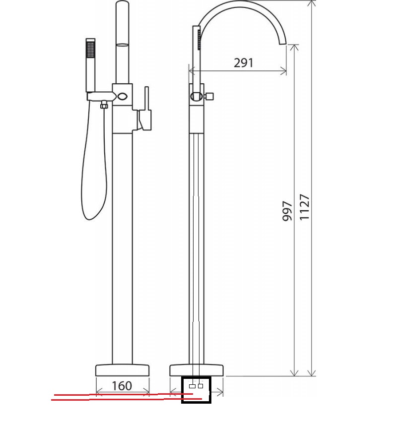

Люди подскажите,как подключить смеситель не могу понять.Смеситель с двумя подводками без внутрипольного блока,как написано в инструкции нужен приямок,проблема в том что с такой шириной и глубиной приямка не реально подлезть закрутить подводку, как на дне стакана закручивать.Может есть универсальные блоки?

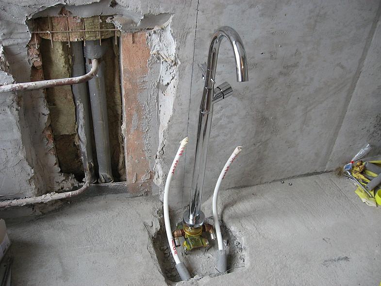

Зачем колхозить , почему не было внутрипольного блока ? Показываю свой пример подключения к внутрипольному блоку такого смесителя ещё одиннадцать лет назад.

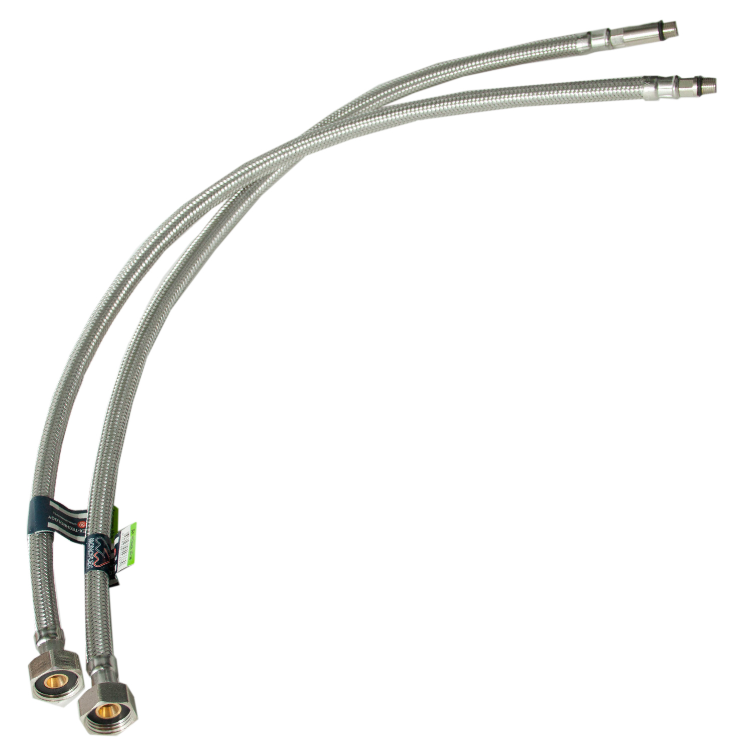

теперь хоть понятно о чем речь. Vovan_number_one, Сначала подводка вкручивается в смеситель, потом накидная гайка на трубу, потом смеситель монтируется на место.

Technik-san, Было бы все так просто.Не идет блок к нему в комплекте и отдельно тоже,не знаю почему наверно такой смеситель.Поэтому и спрашивал про блок универсальный.

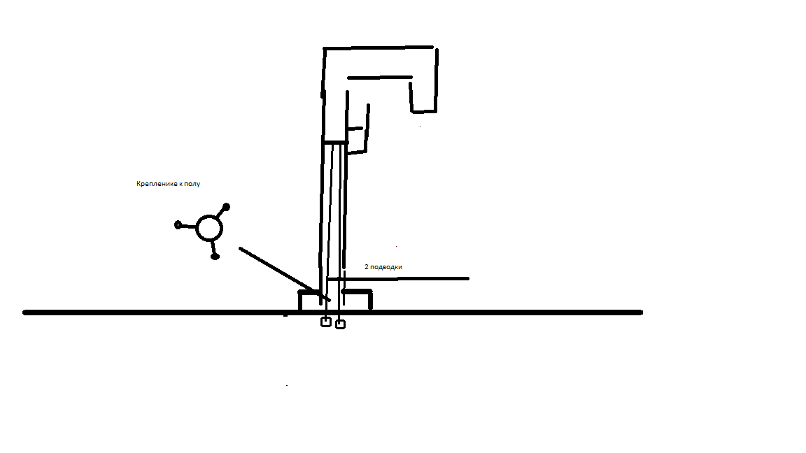

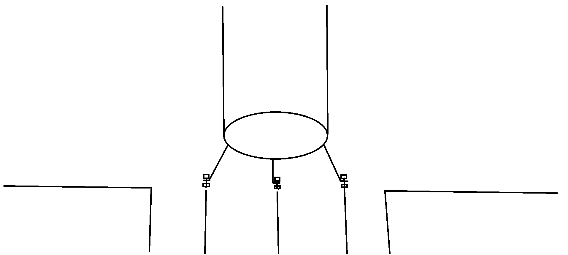

BV, Там крепление смесителя к полу,как бы резьба на 3-ех лапках,маленькая тренога,в нее уже вкручивается колонна(стойка) от смесителя,если приямок сделать шире то уже не куда будет закручивать дюбель или анкер.Сейчас в голову приходит только 1 вариант.Сделать приямок шире,забить три шпильки и уже гайками сверху снизу выставить треногу как надо,то есть она будет не к полу крепиться а воздухе стоять.Только это все еще надо как то заделать потом,заливать то нельзя.
Vovan_number_one, воронью лапу замучаешься искать.
В накидном сделать прорез чтобы можно было одеть на трубку смесителя, отрезать накидную часть с куском ручки 2 см. Сделать там пропил под квадрат воротка 1/4.
В принципе может и так глубины хватит для накидного с прорезью
BV написал: Vovan_number_one, воронью лапу замучаешься искать.
накидной разрезной шарнирный,
на 3 см должно хватить и не шарнирного - там голова с наклоном,
да и просто рожковым можно - крутить не прикручивая базу к полу чтобы ее можно было вращать на пол-оборота, чтобы не мешала
Vovan_number_one- два дня ведём беседу, даже не зная о каком смесителе идёт речь. Вы хотя бы его название сказали.
А замуровывать гибкую подводку с накидной гайкой в стяжку - это мина замедленного действия. Такое соединение смесителя надо делать жёсткой трубой, либо Ре-Х, либо медная труба, либо МП
Technik-san написал: Vovan_number_one- два дня ведём беседу, даже не зная о каком смесителе идёт речь. Вы хотя бы его название сказали.
Technik-san, Я ни разу не писал,что собираюсь его замуровывать,вы сами что ли это придумываете.Я же и писал,что заделывать нельзя.Pex труба как раз и идет.Там просто 2 уголка и к ним подводка.Смеситель Aquanet JA-5004.

Vovan_number_one- надо искать скрытый блок к нему, остальное колхоз. Скорее всего наш бизнесмен в лице "Аква - нет ))" (полное соответствие названию ) заказал в Китае некомплект или не согласовал полную комплектацию от разных поставщиков...что для отечественного раздолбай-бизнеса не удивительно. И решил уже по месту доукомлектовать своими гибкими шлангами. Встраиваемый блок должен крепиться жёстко к полу (гляньте на мощные болты в комплекте к блоку) и смеситель за счёт этого должен стоять очень прочно на основании, чтобы даже ребёнок не смог его оторвать и не лопнула подводка с гор.водой под давлением.
Обращайтесь в представительство Aquanet за блоком, либо сдавайте в магазин некомплектную продукцию и меняйте на достойную.
