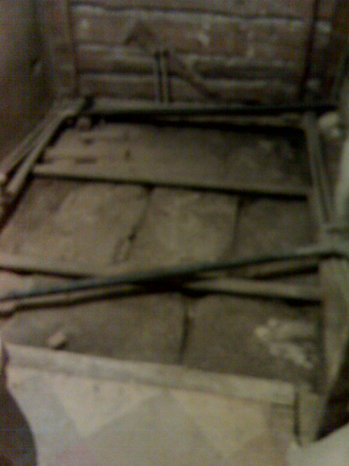

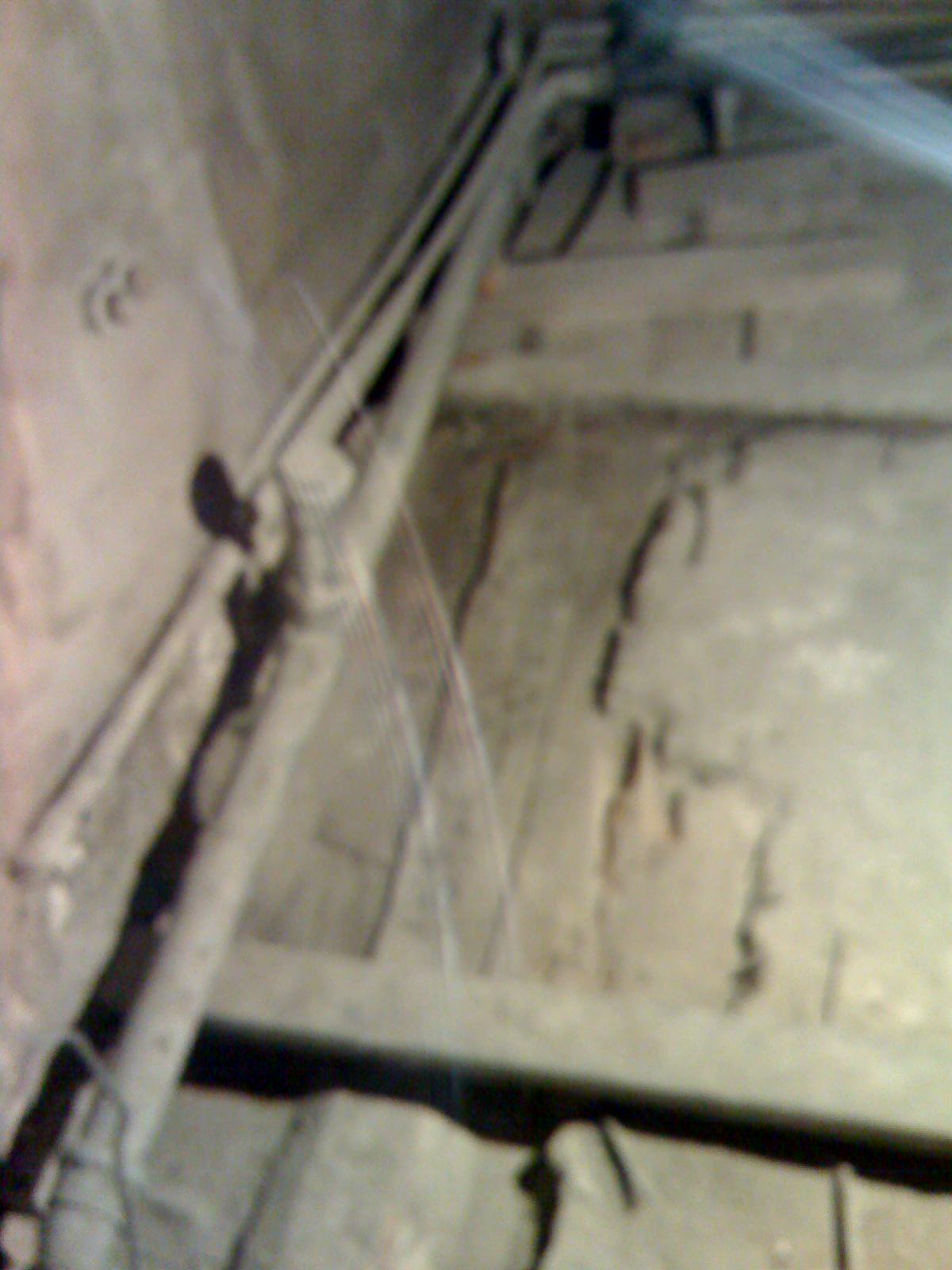

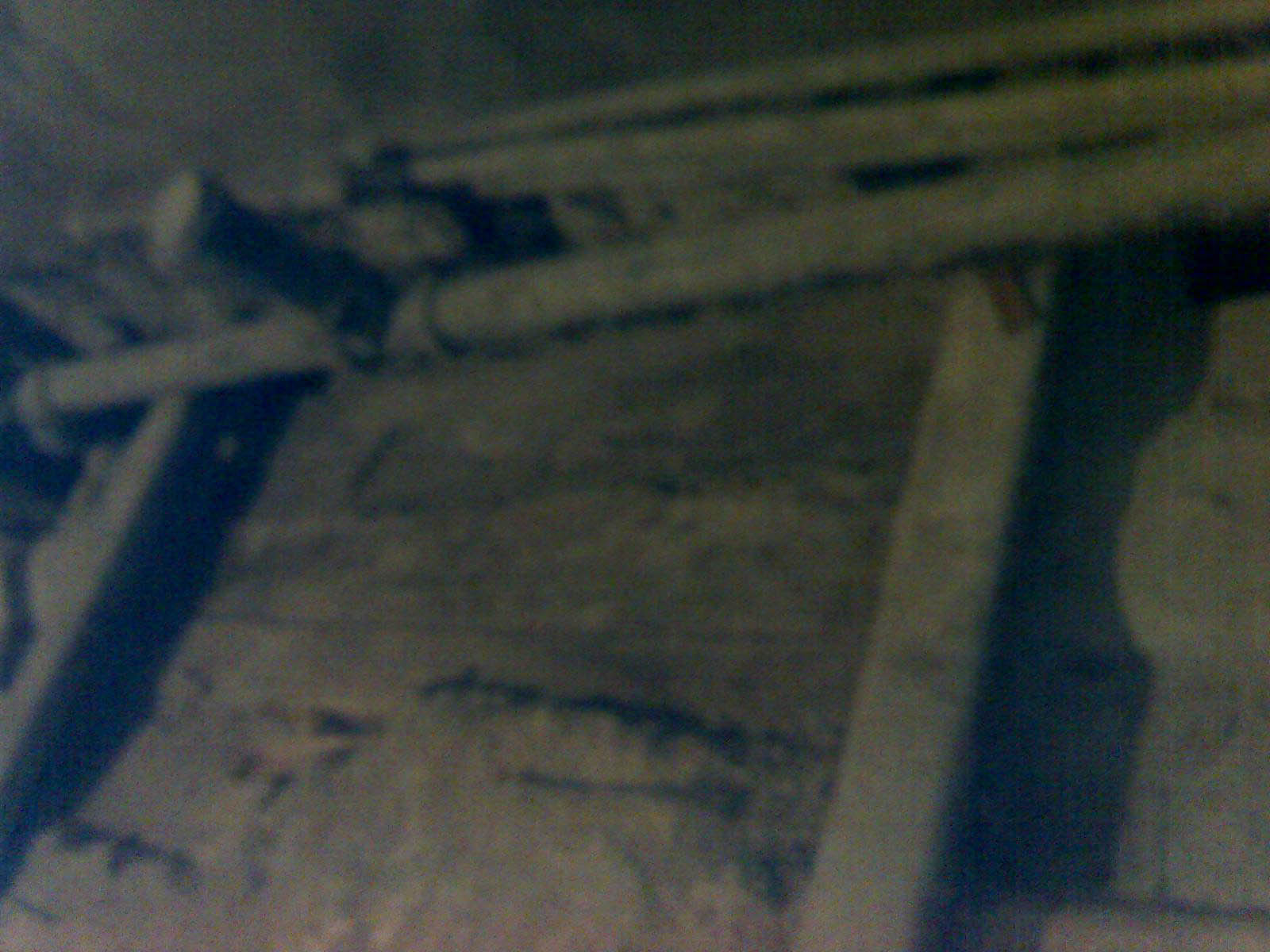

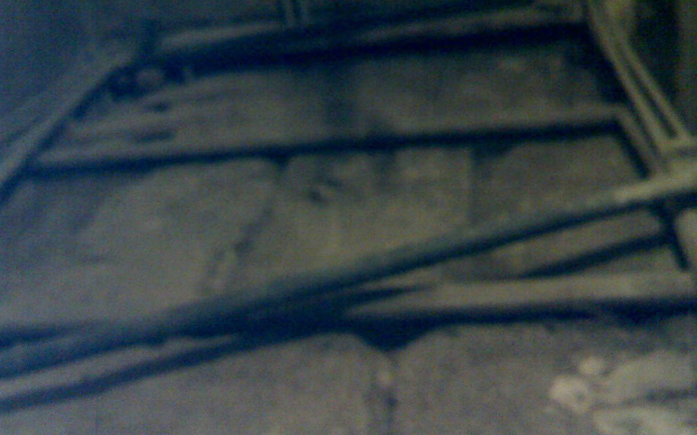

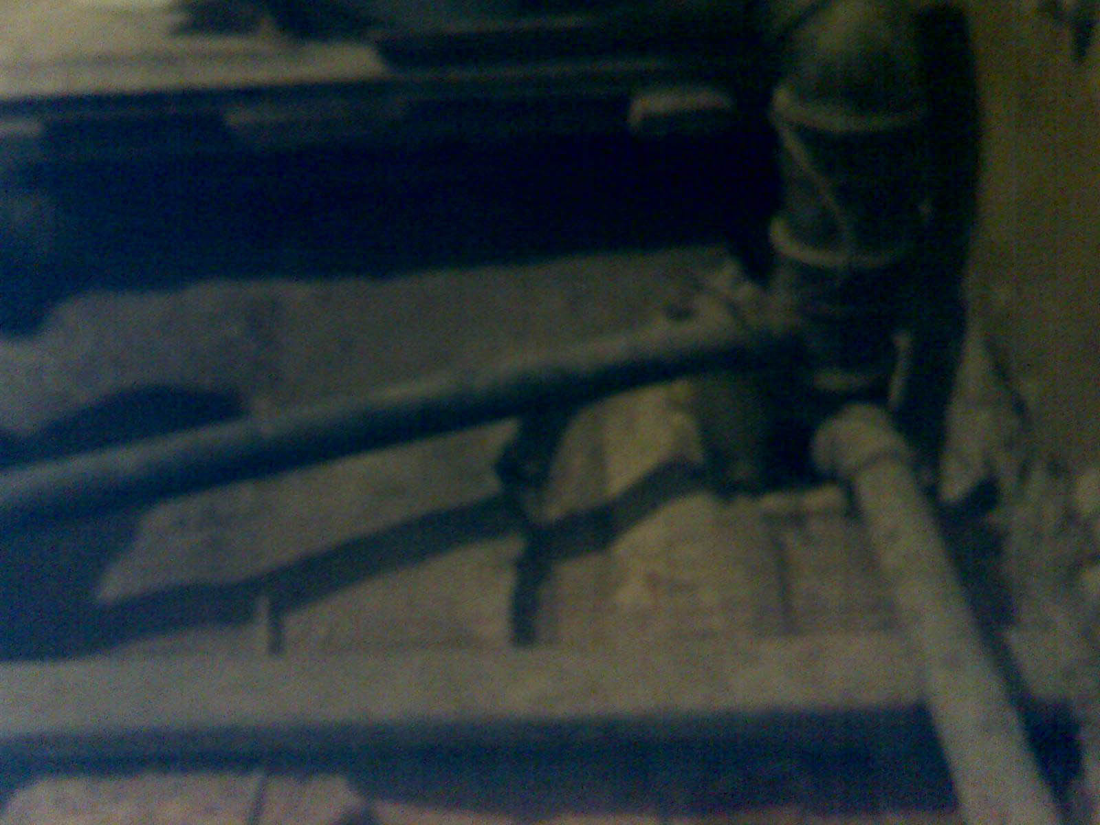

Второй этаж сталинки. После демонтажа старого подобия стяжки пол опустился на 25 см. Обнажились потолочные доски соседей снизу!!! Ходить боимся... Единственный плюс- три поперечные рельсы (фото), лежащие на несущих стенах и несколько тонких цементных плит, закрывающих всего половину пола. Как правильно сделать "пирог" стяжки и поднять пол на прежний уровень (на 25 см), не провалившись к соседям??? Есть керамзит (крупный), материалы для гидроизоляции и арматурные сетки, нет только удачного решения. Помогите, плииз..
2Зоич По Вашим фотографиям давать какие-либо советы очень затруднительно. Какой шаг рельсов, какой размер комнаты? Что планируется в качестве напольного покрытия. Не поленитесь описать ситуацию поподробнее и получите кучу советов. И будет Вам счастье:-):-):-). Успехов
2Зоич
Старый_Моряк прав: поднимите гамму у своих фотографий, т.е. подсветлите их, т.к. нихрена не видно на них. Советую обратиться в архитектурную контору с лицензией за проектом, чтобы если у Вас что то провалится на голову соседям Вам не пришлось отвечать в суде. Самоделками здесь лучше не баловаться даже если они будут грамотными с инжинерной точки зрения и опробированные чьим то опытом. Ох уж, эти сталинские дома: высокие потолки, роскошные оконные проемы и куча геморроя....
2Зоич
Рекомендаций не дам, так как дело серьезное. Но судя по тому что смог разглядеть, у вас доски это не потолок соседей, а просто дощатый подбор для засыпки по нему шумо/теплоизоляции. Но честно говоря могу и ошибаться, попробуйте поднять одну доску, если поднимется то у соседей потолок держится на чемто еще.
А так посчитайте для себя вес того что Вы сняли на один квадратный метр, т.о. цифру большего значения грузить на это перекрытие ну никак нельзя. А скорее всего выяснится что нужно усиливать всю конструкцию.
ПУТЬ ВАМ К КОНСТРУКТОРАМ/АРХИТЕКТОРАМ. УДАЧИ, ВАМ И ВАШИМ СОСЕДЯМ СНИЗУ.
Если это металлические балки, хорошие, крепкие... то по ним можно положить брусок 150 на ребро, с шагом 60-70 см поперёк балок - сделать обрешётку, затем бруски сверху обшить можно необрезной доской, но сплошным слоем досок без щелей - типа щит получится. На щит кладётся пенопласт нужной толщины, по пенопласту делается стяжка с армировкой
Только пол нужно вентилировать - проделать где-то скрытые продухи, чтобы воздух гулял, иначе это ванна - сырость постепенно сгноит брус и доски.
Если всё итак достаточно крепко и надёжно, можно положить маленький двутавр высотой 10см, тоже с шагом 80-90, внутри всё заармировать решёткой, снизу на проволоке подвязав фанеру - это типа опалубки будет и залить =- получится монолитное перекрытие, для него продухи не обязательны. Наверх - тоже пенопласт нужной толщины (от 2 см до ..... см и стяжка.
Это я написал примерную схему работ.
в 1 случае пл получается легче, чем во втором. Нагрузка должна быть для этого ажекватно оценена. Минус первого варианта - дерево, нужны продухи для вентиляции.
После стяжки под плитку всё нужно хорошо гидроизолировать, чтобы влага не протекала в пол.
