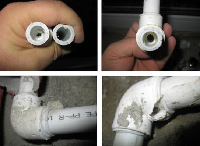

ALPIC - жаль, что вы по фото ничего не поняли. Там ведь водорозетка расплавилась от чрезмерно высокой температуры.По этой причине ни в коем случае нельзя ставить любую полимерную трубу на выход гор.воды из газовой колонки.

ALPIC, Посмотрите фото Technik-san ВНИМАТЕЛЬНО. В водорозетке кое-чего не хватает
Хех, не знаешь что лучше.... хоть колонка не рванула... "предохранитель" из полипропилена сработал

BV Владимир, не хочу Вас учить, но ГБ спасает от давления, а не от высокой температуры. Ну сбросит клапан до 3кг 90гр и ЧЁ ? ))) температура осталась один хрен 90гр

Technik-san, речь только о том чтобы УЖЕ неисправныый прибор не взорвался обдав паром людей. Ни о какой дальнейшей эксплуатации речи вообще не идет. Если колонка начинает плеваться кипятком - сервис.
Припоминаю похожие фото, или даже именно это - колонка была неисправна.
То, что надо делать после колонки металл - не оспаривается ни разу.

Братцы, убейте, я не вижу на фото ничего оторванного, что могло бы перекрыть дальнюю точку, но и фотка эта не с обьекта ТС, поэтому воздержусь.
В этой колонке (на фото) кто то вероятно поковырялся, в любой водогрейке должен быть защитный независимый термостат (кроме рабочего), даже в косвенниках он стоит. Но факт налицо, автоматика проворонила, поэтому поддержу BV , клапан может разрулить опасную ситуацию. Странно , что в котлах он стоит а в колонках нет, видимо ещё маловато трагических случаев.
