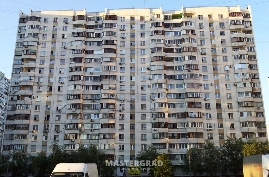

Живу в доме серии П44,

StroitelPiramid написал:
откуда берется питание Антенного и Телефонного кабеля в квартире
В коридоре - модульный стальной щит серого цвета. Там счетчики и автоматы. С одной его стороны квадратные дверки.
Там - радиоточка, антенна, домофон, там же тянут интернет и другую слаботочку сквозь этажи.
При ремонте желательно до этого щита заложить или пластиковую трубу или гофру с протяжкой.
В квартире предусмотреть слаботочный бокс, куда довести эту трубу.
От этого бокса - разводка по квартире.

юра Т,
Если П-44, значит - старый, то скорее разделение нуля - на этаже.
Значит экран кабеля - может быть подключен где угодно далеко.
А ТВ, или комп, подключенный к нему, может иметь вилку с землей.
Тогда по экрану побежит ампер так до 10, как повезет....
