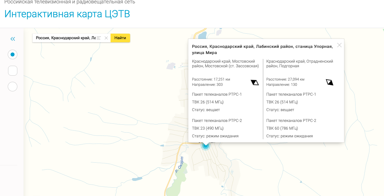

Если взять 6 ответвителей на два отвода (последовательно) 24/20/16/12/10/8 (последний тв подключить к выходу 8ки)?
Все 13 сразу негде тянуть (здание одноэтажное, только в плинтусах, максимум кабеля по 3.
Одна вышка 17км Частота приема, МГц: 490 и 514, вторая вышка 26км Частота приема, МГц:514 и 786 (прямой видимости скорее всего нет, местность холмистая. но в соседнем здании работает, правда антенна на высоте 10м стоит.
stallkerboy, берёте антенну и подключаете к телевизору через одноотводник (например, 1/24) или через аттенюатор (если таковой имеется). Если телек нормально показывает, то собираете всю сеть... Если получаете "рассыпуху", то докупаете квартирный (или домовой) усилитель с коэф. усиления 20-30. Проверяете на коленке, если нормально, то собираете схему.
