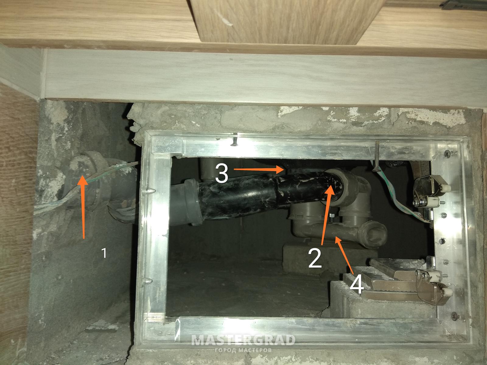

Вода быстро скапливается в ванной при хорошем напоре. Меньше, но тоже накапливается при несильном напоре. См фото что под ванной. Точка 3 слив из ванной. Она буквально чуть выше точки 2. А вот точка 2 в верхней точке (тавтология такая) ниже, чем верхняя точка точки 1. Полагаю, проблема в этом. Еще маловероятный вариант - площадь сечения трубки 4, но это часть сифона, не думаю, что он такой непродуманный. Непонятно еще, почему сделали так "на тоненького" разницы между точками, можно же было ванну поднять. Ремонтники "поют", что сифон такой, что не позволял делать перепад между точками больше и что сифон забит (что невозможно - не пользовались вообще). В общем, печально. Прокомментируйте мои выводы и что сделать можно?

Выход канашки высоко из стены и куча углов между изливом и сифоном в контр уклоне .
Да и сифон не фонтан.
Выкинуть углы 45, приподнять ванную.
Без подъёма ванной, толку не будет. Или переделывать канализацию.
Ванную придется много поднимать с такой высотой выхода канашки

По существу: точка 4 здесь роли не играет, как и наху*верченные вниз уголки(только поток тормозят). Сечение гидрозатворов рассчитано, так что за 4-ку не волнуйтесь.
Остаётся 1,2,3. Точка 1 (каналья) - непоколебима - это факт. Значит, чтобы улетало со свистом, нужно выше поднимать Т3, а она за собой потянет Т2. Иного не дано.

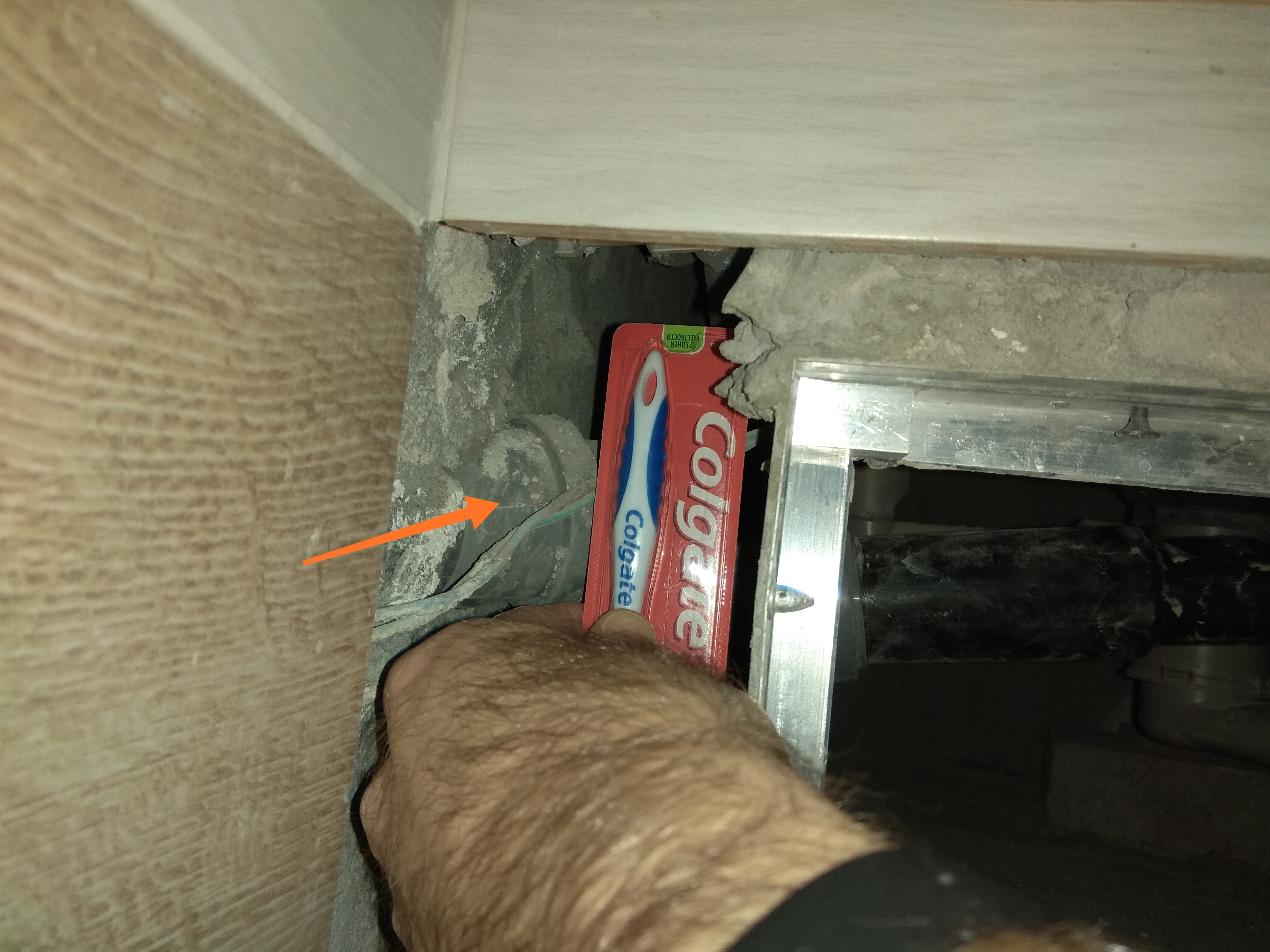

Hitgher,как я вижу уровень выхода трубы из стены и выход с сифона примерно на одном уровне или даже с малюсеньким уклоном.
Зубная щетка даёт погрешность в измерениях Правый край отдалён и кажется низко, левый наоборот приближен - высоко. Искажает фотография точную картину происходящего.
Контруклон в одном месте - два угла, первый смотрит вниз, второй совсем "плохой".

Всё это дело вытащить. Сифон промыть и черную трубу. Два угла отставить. Для переделки вам понадобиться возможно два плавных угла (15,30 град) методом подбора под ось сифона. И кусок канализационной трубы диаметр 50 длиной 250мм с подрезкой. Подбирайте горизонт.
Covboy написал:
Интересная рулетка у Вас конечно
)) с обычной рулеткой не подлезть, тумба с раковиной навешены, что под рукой нашлось в ванной
вот поэтому я про верхние точки и упоминал, хотя, не знаю заполняются ли трубы полностью водой. Ну, наверное, да)
уточнил у жены, сифон, вроде, из комплекта "слив-перелив" grohe (наверн, неплохой)
а после сифона углы только перед т.1. Похоже, замутили их, чтобы уклон от сифона сделать. Вот есть ли угол в районе точки 2 - не помню, и сейчас посмотреть не могу

Вам нужно от сифона до выходящей из стены трубы вести горизонтальный участок (небольшой уклон) в том числе с черной трубой а то удачи не видать. Когда два угла разберутся посмотрите сколько грязи в них забилось

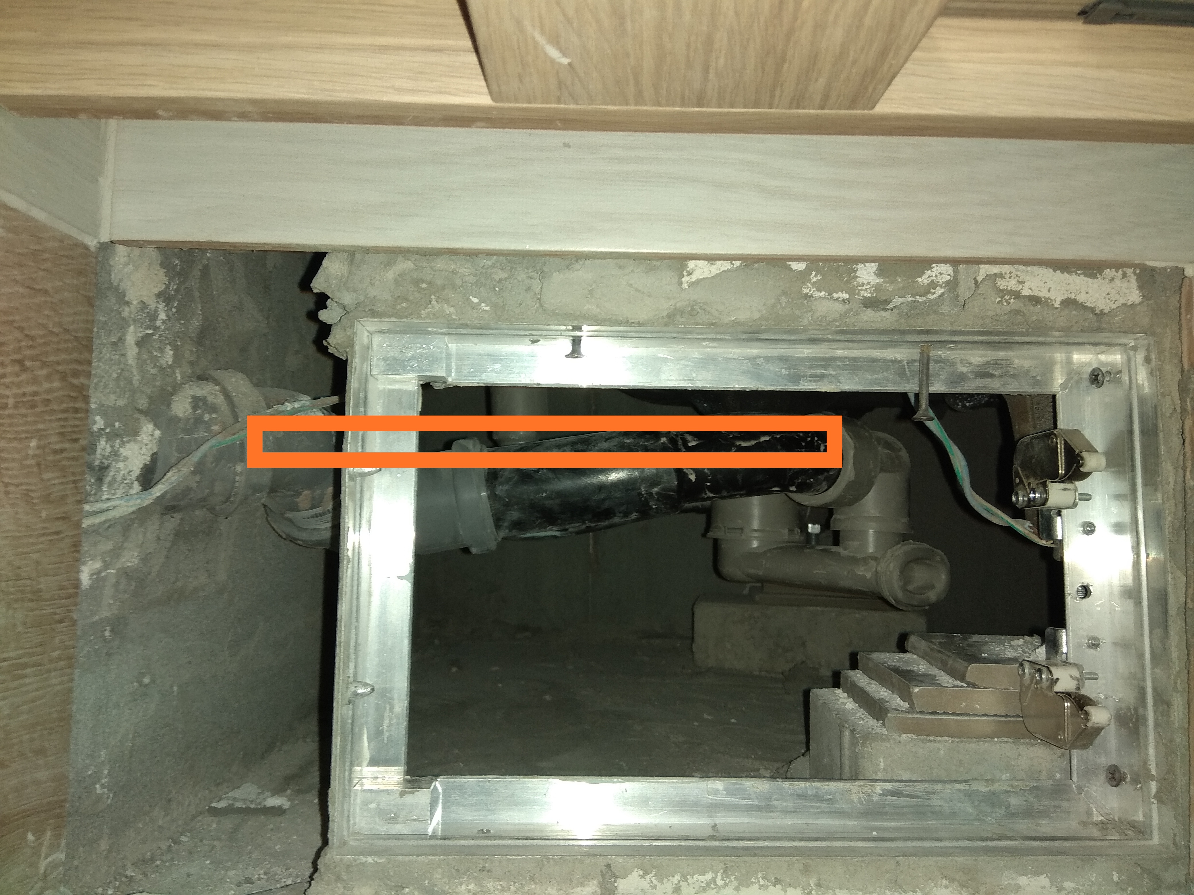

молоток написал:
вот как-то так?

У вас выход канализации в уровень с дном ванной и подключение углами вниз.
Начинается разжевывание манной каши.
Вам написали что делать, чтобы вода уходила со свистом
alexander.mak.1971, трос тут как корове седло.
Надо для начала убирать дублирующий «сифон», образовавшийся из лишних уголков.

В принципе у вас хватает перепада высот навскидку - точнее - можно глянуть лазером или хотя бы водяным уровнем.
Во вход в стене - воткнуть эксцентриковый переход 40 в 50. 40 повернуть в нижнюю позицию.
От сифона на одном уровне с минимумом плавных поворотов довести к стене.
Все должно заработать нормально.

после сифона - НЕТ.
alexander.mak.1971 написал:
вот как-то так?
да, более существенна нижняя часть трубы

в общем, посмотрели ремонтники. Там ранее еще была такая вещь - в раковину воду льешь, в ванной через слив появляется. И, вроде как, костыль-углы у точки 1 (его направленность) эту проблему решал. А почему костылили - а потому, что у трубы в стене уклон слабый. И этот уклон можно, вроде как, увеличить. Поэтому будут "размуровывать" трубу в стене, наклонять ее сильней, потом от сифона под ванной прямое соединение к трубе делать. Не получится уклон соблюсти на участке сифон-труба => поднимать ванну на 2 см

alexander.mak.1971,
Уклона нет + наверное и тройник ( выход на умывальник прямой, вместо косого?)
Hitgher написал:
вот что-то звучало так, что стоит, наверное, под 90 градусов, а надо под 45 и направлять в сторону от ванной .. во, истины ради - попрошу, чтобы фоткали, когда разбирать будут
