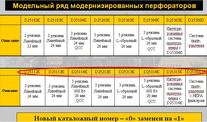

Почему нигде нет в продаже D25314 и лучше ли он (надежнее) D25304?
Вообще, чем отличаются серии D253x4 кроме двигателя 800вт, есть качественная разница?

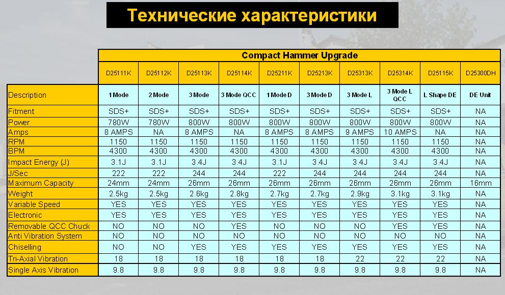

В этом году произошло обновление модельного ряда легких перфораторов, в частности D25314 вышел на замену D25304.

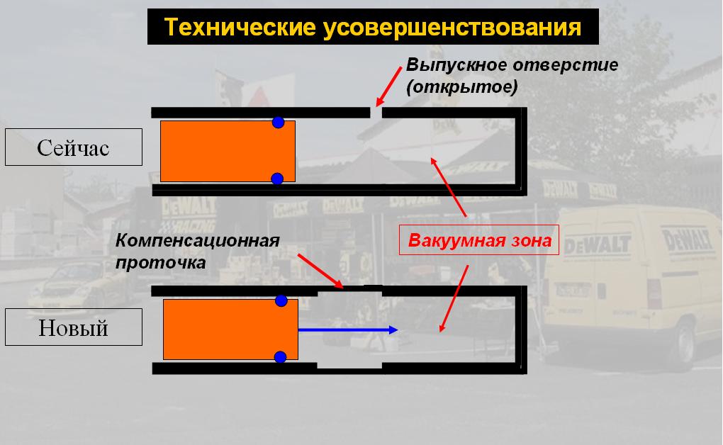

Там помимо нового более мощного двигателя, новый, точнее усовершенствованный ударный механизм.

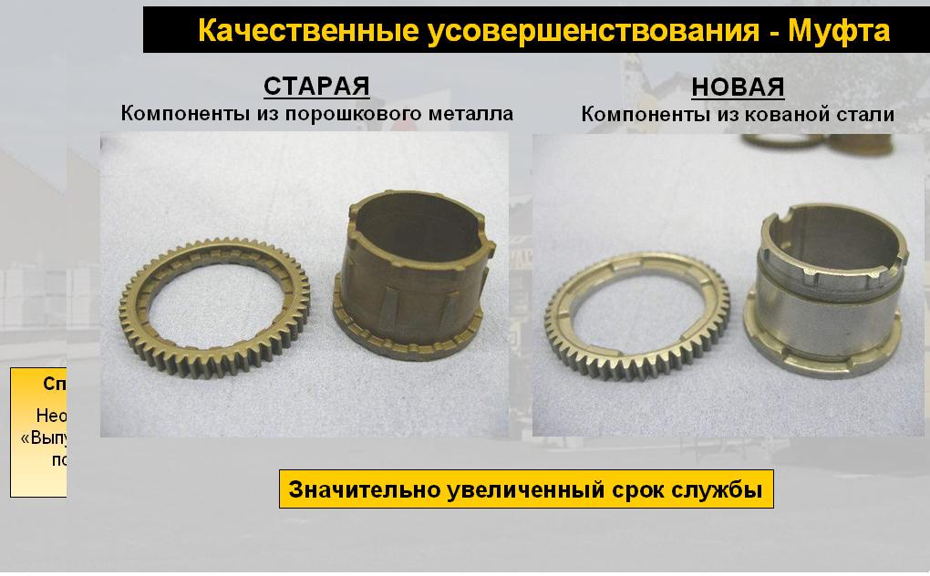

В нем пересмотрены основные узлы, и теперь установлена новая муфта, которая теперь изготавливается из кованой заготовки (ранее изготавливали из порошка), вместо выпускного отверстия теперь проточена канавка.
Это все, что смог вспомнить на вскидку. Подробности с иллюстрациями завтра.
Вот и обещанное!
Представляю на ваш суд новую линейку SDS plus перфораторов.
Нововведения можете увидеть во вложенных файлах.
Цены остались примерно на том же уровне.
Хотелось бы услышать ваше мнение, о новинах!

2.Имхо, компенсационная проточка в камере (рис №1) может снизить ресурс компрессионного кольца.
Насчет "порошковых" деталей муфты - мягко говоря, их наличие не красит инструмент такого уровня. Не припомню, чтобы еще у кого-то такое видел. А может просто не обращал внимания.

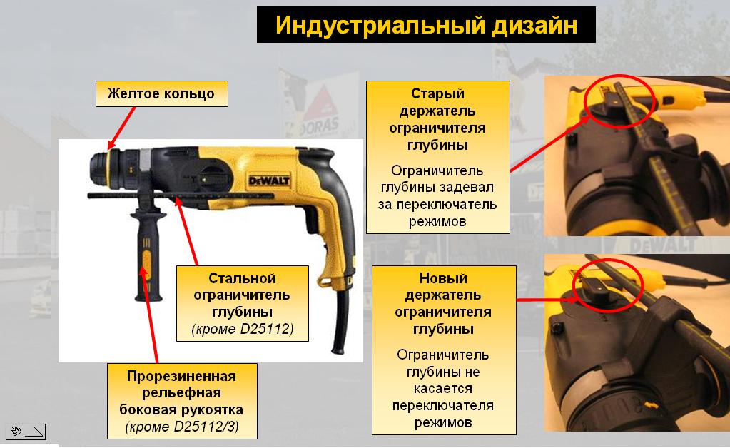

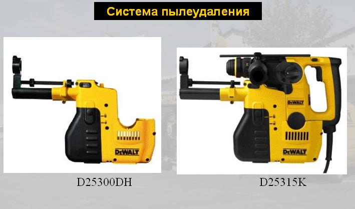

Но 25315 - почти не отличается от моего. Суперфильтр не спасает от пыли которая иногда просто не берется пылесосом (а диамтр частиц мне практически до фени, большинство народа вообще без пылесоса работает и не знает что такое чистота). Я бы мощность двигателя пылесоса увеличил для повышения эффективности. "Корень" шнура изменил. Его длина мешает ставить перф стоймя. С реверсом чтото сделать надо, если не изменяет память возвращять на место штырь проблематично. мелочи конечно , просто инструмент хороший вот и придраться не к чему.
По поводу изменения размещения глубиномера: все равно мешает переключению режимов.

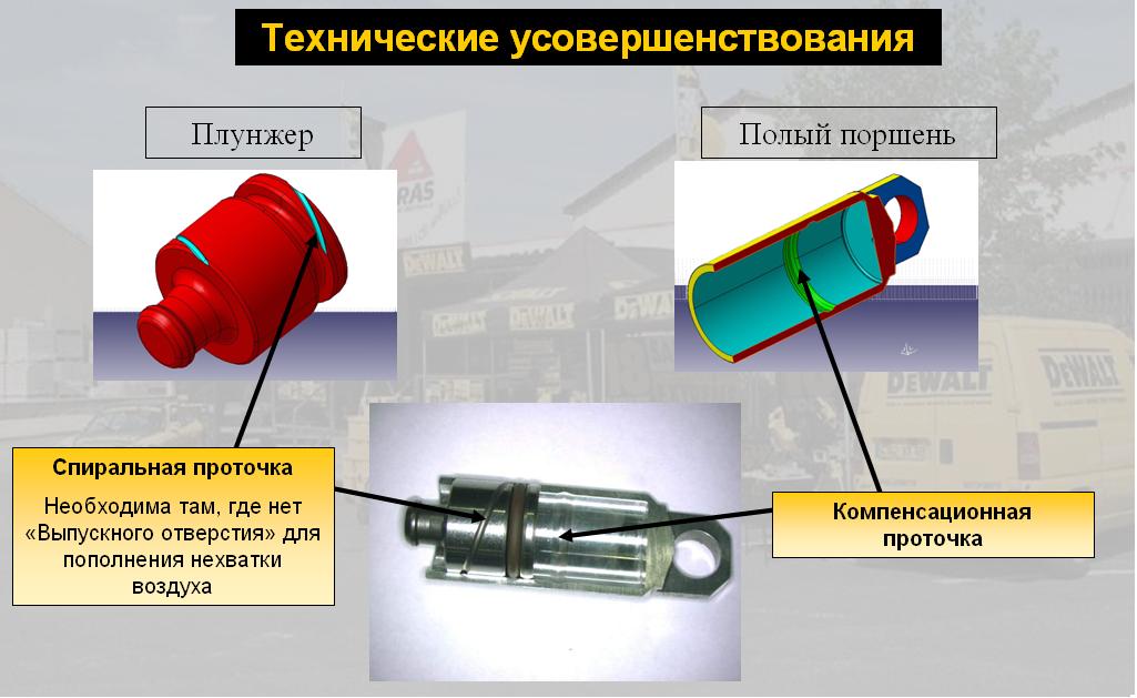

Не думаю обратите внимание на спиральные проточки на плунжере. (Рис Усовершенствование 2)
Просто не многие говорят об этом в слух.
Инженер написал :
Согласен, было бы удобней сделать его с обратной стороны рукоятки.

Вы не обратили внимание что на Милуоки такая же система подачи воздуха в камеру как и у Вольта(на тех фото что выставил уважаемый DW) С такой же канавкой в стакане, и винтовой на плунжире?

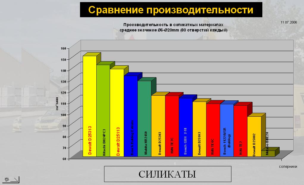

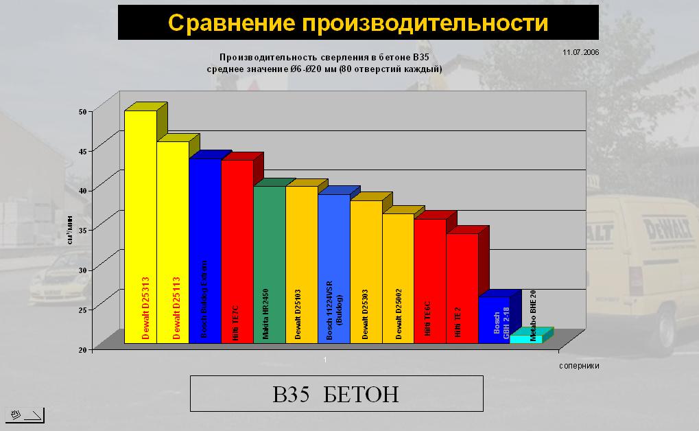

И почему на форуме о них ничего нет - неужто все так плохо? Может кто какие отзывы напишет, как они в сравнении с темже Бошем 2-26, вроде стоят стокаже, а удар даж получше будет...
Понятно, это новые модели. Они кроме как исполнением рукоятки ничем больше не различаются? Там есть возможность зафиксировать положение долота, в режиме долбления и полноценный у них реверс? А еще вопрос, почему в свежих тестах присутствует какойто древний Бош 2-18, а не последняя модель 2-26, былобы интересно узнать как она себя показалабы в этом тесте... :-l

Я вскрывал и ремонтировал совсем немного редукторов перфораторов (Бош 5-40DCE, Макита 2400 - это были мои личные + несколько т.с. "сторонних" аппаратов, пр-ва ф-м Метабо, Бош и Кресс), но шестерен, выполненных методом порошковой металлургии не припомню.
Признаться, не заметил. Да, в PLH-26 действительно реализовано "ноу-хау", которое только сейчас анонсировано DW

Нда, извеняюсь 2-18 не древний, а миниатюрный и с ударом-то совсем "детским", какого его вставили в тест сравнительный... видать с 2-26 картина не столь радужная получалась для Деволта...

Emperor написал :
А Вы сколько от него желаете получить? 20Дж? Имхо, удар вполне соответствует его размеру. Например, у его еще более миниатюрного аналога (Макита 1830) всего 1,2Дж, что не мешает ему вполне уверенно бурить даже 12мм буром.
Дело не в этом, а с не понимании сравнения, какоето оно совсем некоректное - взяли перфы с ударом 3.4 Дж и сравнивают с малютками, я понимаю сравнили со старыми моделями и с основными конкурентами на рынке в соотв. весовой категории... а то если этот на 1,7 Дж так неплох, то 2-26 с его 3,1Дж видать сделает новые Волты...
Хорошо выполненную шестерню из порошка трудно не вооруженным глазом отличить от штампованной заготовки или поковки, к тому же если она прошла механообработку.
В предыдущей серии проблем с этой муфтой не возникало мое мнение, что эта замена была связана исключительно с увеличением мощности. Я думаю, что обе муфты имеют одно и тоже число циклов нагружения, просто старая муфта на новой мощности уже не давала это количество циклов.
Изменение было внесено – было.
Поэтому и анонсируется как усовершенствование.
