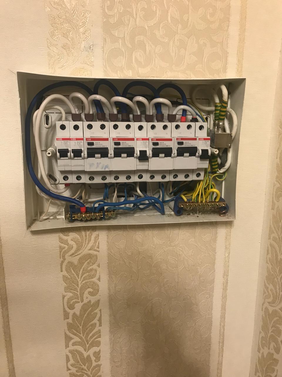

Ситуация вообще не понятная , Выбивает автомат при включении стиральной машинки, при включении через удлинитель в другую разетку все работает, пробовал включать в ту разетку и чайник и свч все работает (
А через удлиннитель в эту же розетку работает?
Какой автомат, что на нем написано? Фото? И гнезда удлиннителя тоже.
Скорее всего выбивает дифавтомат (автомат), в стиральной машине неисправность - утечка (пробой) на корпус, возможно ТЭН, может провод рядом с мотором, или что еще...
Либо удлиннитель без заземляющего контакта, либо в другой розетке нет заземления.
Сто пудов тэн. Я с тэна снял клемму заземления. Все работает пока.

BV, Добрый день, вначале то же думали что где то поймал каратыша в стене и поплавились провода, т.к. перед этим сплавилась розетка и вилка стиралки, заменил разетку и вилку, потом вызвал толкового электрика и наконец то перебрали считок по уму после первых горе строителей, выбивает диф, так грешу на землю, но свч от этой разетки работает, купил новый удлинитель, и он от другой розетки тоже сразу выбил ( значит старый был без земли получается, тэн если бы пробило не грел бы, может что то в плате в стиралке? а то я уже думал кидать землю на прямую от стиралки, конечно это лучше если это стиралка мозги делает, чем если бы проводка в стене
то что было
то что стало
Николайй написал:
да, это видно по отсутствию двух боковых контактов на вилке и гнезде

BV, согласен полностью, но изначально предпологали что проводка в стене поэтому что бы не разбивать стену думал снять и заизолировать землю с розетки а машинку напрямую заземлить а вот когда 2 удлинитель сразу выбил понял что слава богу дело не в проводке а всего лишь в машинке )
