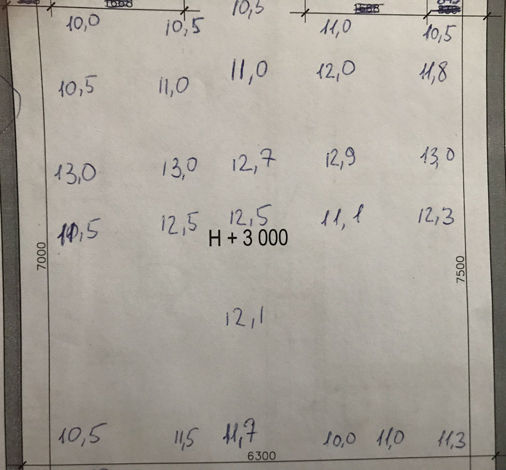

ИгорьPurnesh, перепады по полу от заливки монолита, 10.0 - самая нижняя отметка, 13.0 - самая высокая. Т.е. разница 3 см. по всей плоскости. Вот по плоскости замеры:
Каменная вата имеет +/- имеет погрешность, думаю она может как то компенсироваться/наложится на неровность пола, а ЭППС уже может не в плоскости лечь на вату, а с зазорами, поэтому думал зафиксировать ЭППС грибками и выровнять стяжкой. Вы пишите, что грибки это минус к шумоизоляции, согласен с Вами.
Надо ли в 0 выводить плоскость пола из-за 3 см дельты? Перед укладкой ваты и ЭППС? Если это делать ЦПС, у ЦПС толщина 4 см минимум должна быть? Если плиточным клеем, нужно маяки как то ставить минимально, чтобы бугры обходить? Если наливной пол, думаю под черновую стяжку это неоправданно дорого.
Подскажите, как бы Вы поступили в данной ситуации?

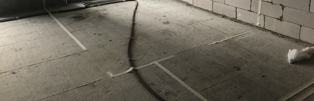

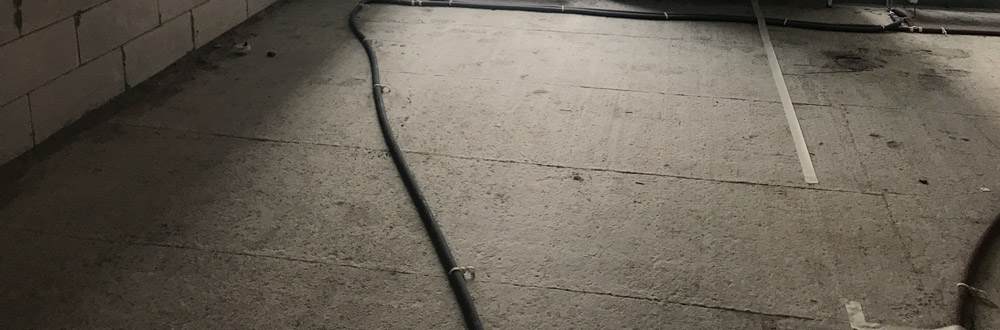

Визуально так

разложил бы вату базальтовую плотностью 130 кг на куб, пленку полиэтиленовую, демпферную ленту и и залил бы стяжкой.

Уложил-бы шумку, без предварительного выравнивания на существующее перекрытие. Такие "бугры" как на фото вата даже не заметит. Перепад по помещению 30мм выровняется ЦПСом.
Далее (при необходимости набора высоты) ЭППС. На неё плёнку (чтобы избежать попадания влаги в вату).
Демпферную ленту не более 10мм толщиной и высотой выше заливки стяжки.
Армированная стяжка не менее 60мм.

Высчитал толщину стяжки в зависимости от плоскости, подумал, может можно ее еще уменьшить?
тут видно, что минимальная толщина 4.0 см будет только в углу, там ходить не будут, только диван будет стоять. В среднем получается 5-6 см стяжка будет.
Стяжку планирую делать полусухую из пескобетона с добавлением фибры и армированием 3,5-4 мм сеткой.
Вопрос в следующем. Это нормально, что толщина будет доходить до 4.0 см в не проходимых местах или лучше оставить прежнюю толщину, чтобы был разбег 5-8 см?

aivgml,если в непроходимом месте 4см,то это нормально,делайте спокойно,главное не забудте пролить стяжку и накрыть её пленкой
