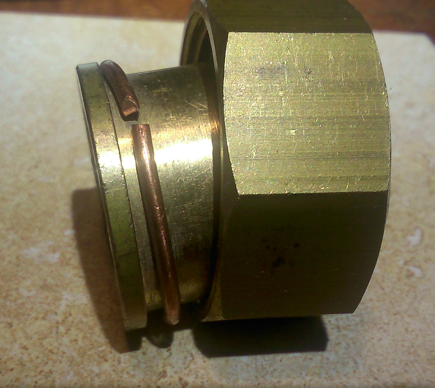

В комплекте к эксцентрику для полотенчика идет силиконовая прозрачная прокладка 1" под накидную гайку. Мне не хватает резьбы выхода трубы, чтобы обеспечить прижим, рукой закручивается до щели около 1мм, остальное до упора легко закручивается ключом. Со стороны ПС не плоская площадка, а концентрические кольцевые бортики, которые вминаются в резинку, так что этот 1мм поджима только бортики вжать. Эксцентрик проворачивается рукой в затянутом состоянии, но не течет. Хотелось бы еще миллиметр зажима для возможной подтяжки. Чем нарастить толщину? Еще одно кольцо силиконовое или подложить паронитовое? Если паронит, то с какой стороны? Черную резину на горячую ставить не хочу. Сразу такую толстую силиконовую прокладку не встречал. Наверное 3 мм в сумме надо. Ответная сторона - валтековский переход с 3/4 на 1", бортик уже, чем площадка на эксцентрике. Пришлось поднять резьбу ради эксцентрика, у него дюймовый вход.
Мишутк, рассмотрите возможность подложить между накидной гайкой и фланцем колечко из медной или иной проволоки.
Возможно, я написал непонятно. Вот нашёл пример на своём складе

cineman написал:
cineman, да, вариант, но тогда придется фланец выкручивать из корпуса. Фиг его знает, на чем он туда засажен. Корпус хром, не ухватиться.
Мишутк, не надо откручивать, куском проволоки обмотайте.
Гайка не гуляет вдоль, она к трубе поджата вставкой. Попробую пока что на толстой прокладке, вариант с колечком оставлю как план-Б.

Вот неопытный-то... Три раза переустанавливал, прокладки подбирал, текло, пока не понял в чем дело. Зато теперь осознал, зачем в хороших накидных гайках вставка должна быть с левой резьбой. Затягиваю гайку при установке, а она вставку выкручивает. Вставку перетягивать тоже стремно, она на кольцевой резинке. Если бы не получилось, пришлось бы резьбу чуть нитью затормозить.
Нормально толстый силикон встал, нашел 3мм.
немного анаэроба слабой фиксации решает проблему.
Или между фланцем и накидной добавить немного смазки, чтобы крутилась без трения

BV, смазал, прокатило. Но опасно, по неопытности. Такое и без меня потечь может, если перед сборкой все потрошки не протянуть.
Мишутк, подтянуть - да, на фланце - метку маркером - чтобы было видно, если крутится
