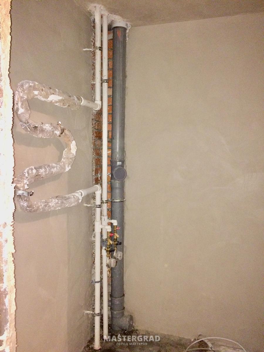

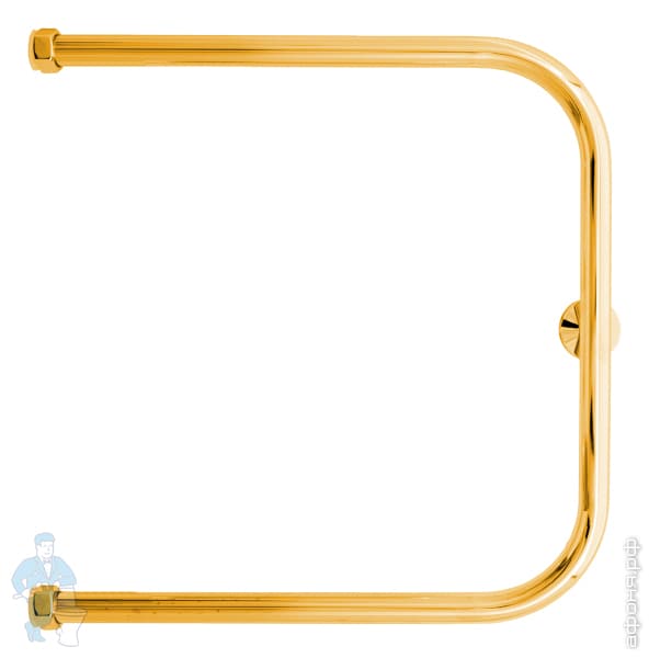

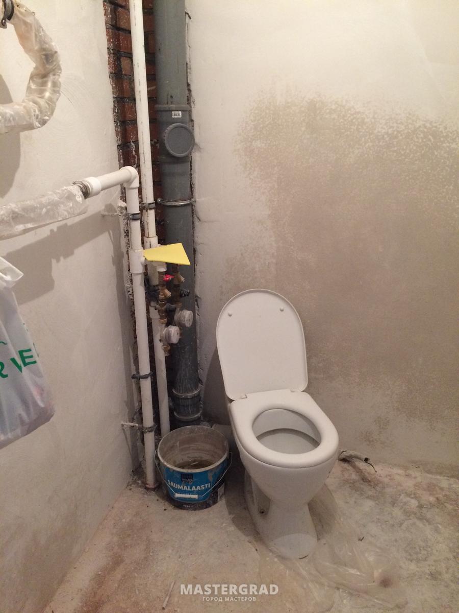

AndyMirror, Да блин, я же писала, мне не нужно переносить полотенчик, мне нужно его заменить!!!!! Просто заменить на аналогичный,. но подходящий моему дизайну. Пусть даже будет такая же змейка, но мне нужен полотенцесушитель другоооой. Ничего не нужно переносить. Не нужно разбирать и трогать стояки! Водорозетки уже сделаны электриком. Для сантехника профессионала штробление-не так уж и тяжело. Арматуру трогать там не придется, горизонтальное штробление пойдет не на такую глубину. Короба это элементарно, в этом уж сложности совершенно не вижу. Люк подойдет обычный, пластиковый, без наворотов и золотого покрытия.

orgshoshrnn, удачи вам (с хорошей интонацией, это не ирония) с сантехником. Когда он осмотрит ваш объект, попросите у него эскиз (от руки, примерно) того, что будет делать. Выложите эту бумажку здесь. Местные гуру найдут там компенсаторы, байпас, краны, правильные уровни, заужения, прикинут циркуляцию и много других непонятных вам слов. А вам просто скажут "делайте" или "выгоняйте".

orgshoshrnn написал:
По сути это одно и тоже.
Вам же говорили, что отводы у вас низко, но можно их и не трогать.
Электрик тут не при чём. Водорозетка это такое гнездо в стене под кран.
Слова человека полностью неопытного. Это просто опасно.
Для большинства сантехников это проблема. Им даже штробы трудно замазывать. Ротбандом.

orgshoshrnn, не волнуйтесь, это такой вид развлечения местных жителей, наблюдать как с желания "только подкрутить розеточку" работ набирается на капитальный ремонт со сносом стен. Но и для вопрошающих это полезно, оберегают от критических ошибок. Тут и профи есть, и хотя бы раз прошедшие ремонт своими руками, от всех наслушаетесь.
Ваша картинка, например, очень мою напоминает, мне интересно.

AndyMirror, сейчас бы сделал иначе, но и этот вариант удовлетворительный. Не имел дело с ПП стояками, такими же наивными глазами смотрел на задачу как и автор темы.
