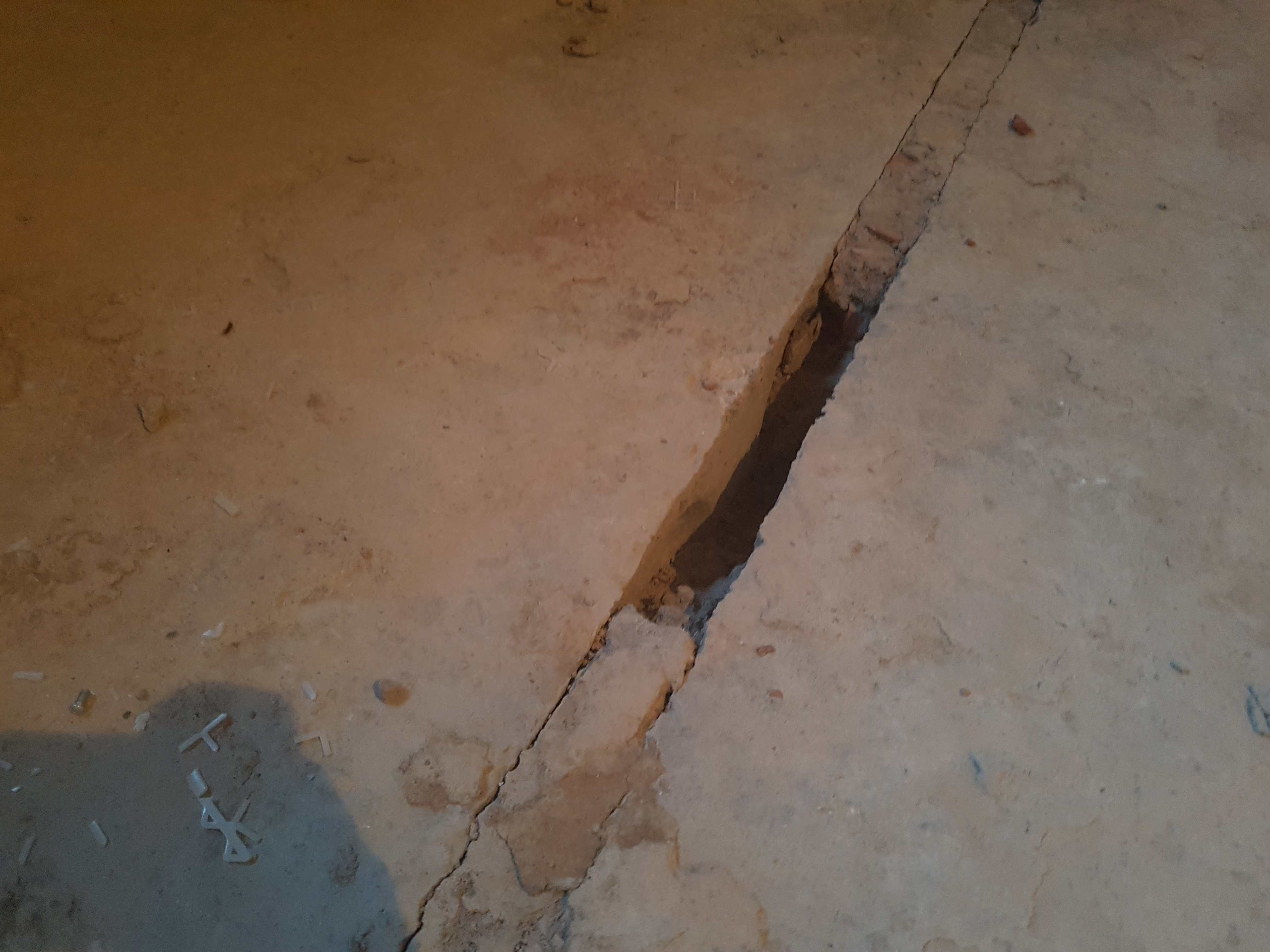

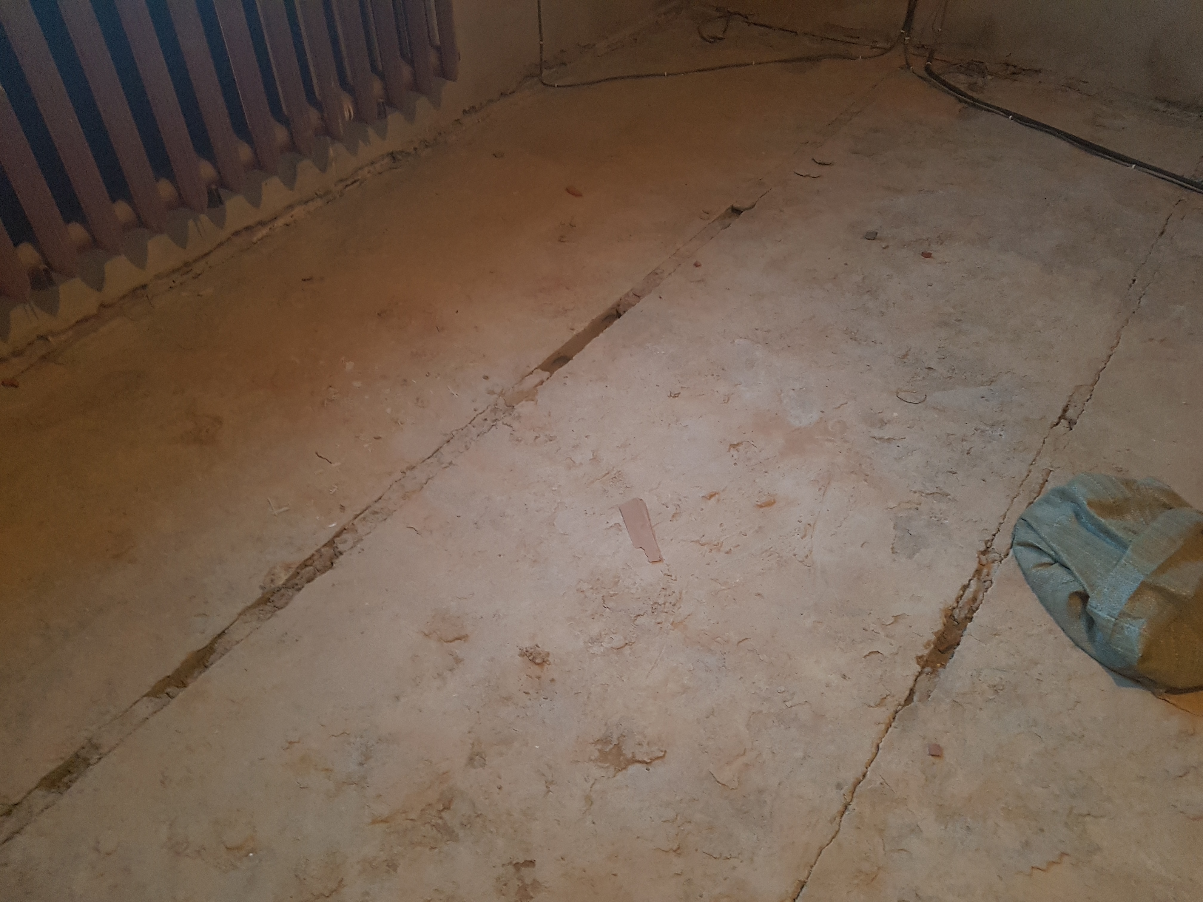

Насколько я понимаю, полусухая стяжка делается на пленку, т.е. она плавающая?
И по логике, она не должна иметь жесткой сцепки со стенами и полом комнаты, так?
Для этого кладется демпферная лента вдоль стен, а пол пленка.
Так вот после того, как была снята старая стяжка, на полу остались места с кусочками торчащей арматуры до 5 см., у стен есть "наплывы" от клея для пенобетонных плит до 5 см высотой и по 5-10 см от стен, русты между перекрытиями.
Как с такими наплывами демфер положить ровно вдоль стены, я своим гуманитарным умом не понимаю.
Текущий мой прораб говорит, это все х..ня, ничего убирать не нужно, стяжка и так нормально встанет, а я предлагаю делать лишнюю работу.
Растолкуйте, как должна быть подготовлена поверхность.

Он прав. Ему просто наплевать на вас и ваш ремонт, он бабосы зарабатывает, поэтому тратить время на ерунду ему не интересно.
Но через эти дыры вам будет дуть, через них ползает живность от клопов до крыс, звук опять же проходит и запахи. Также ваша вода в случае потопа быстрее протекает к соседям.

AndyMirror, дыры меня беспокоят в меньшей степени, их заделают в любом случае (я буду настаивать). А вот то что торчит, должно быть сбито или это не сильно важно?
Регистрация: 17.03.2010 Санкт-Петербург Сообщений: 17777
Генподряд написал:
Всё лишнее лучше убрать.

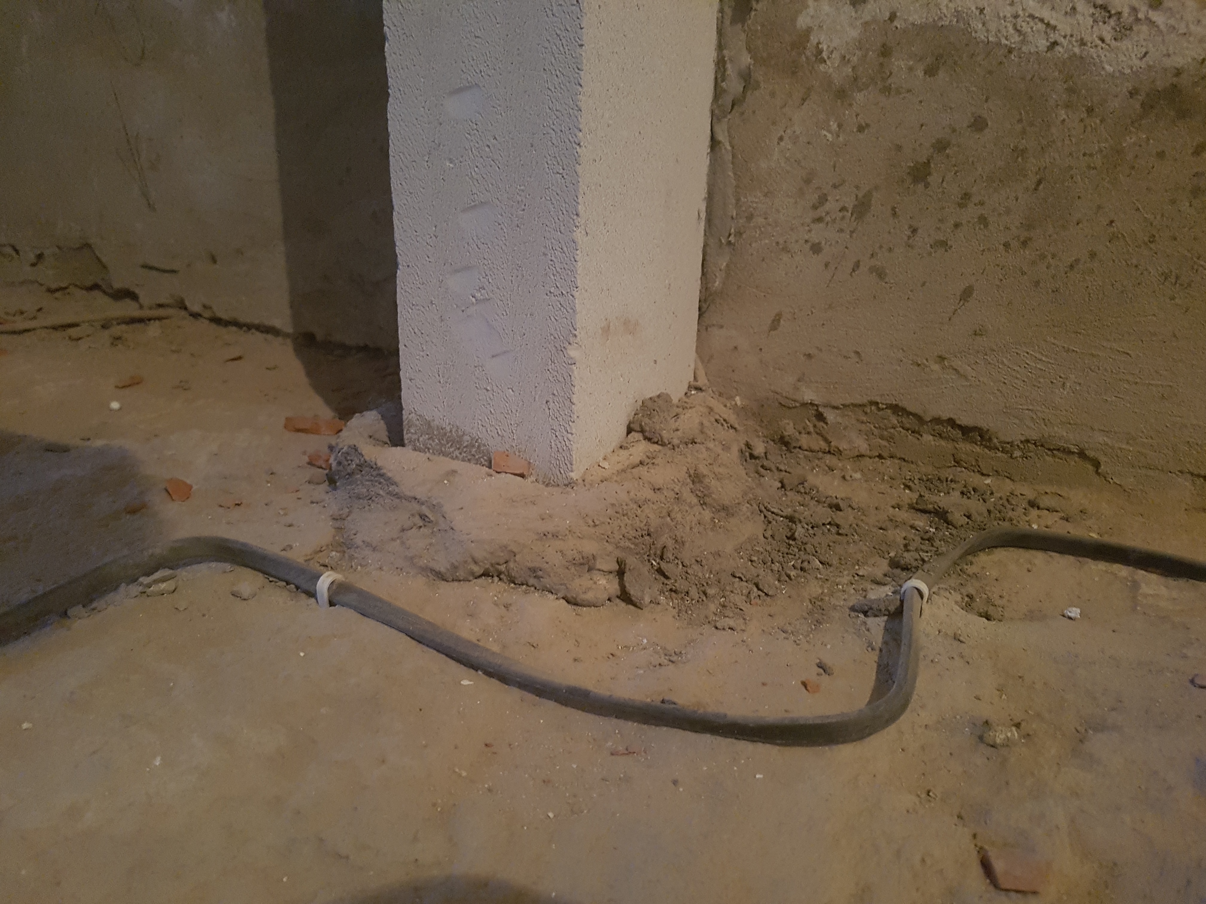

Генподряд, а что это за кабель у вас проложен по полу? Кто это делал?
Shidlovskiy, а с кабелем что не так?
Shidlovskiy написал:
Shidlovskiy, кабели... на 2м фото...

Shidlovskiy, электрик сделал. Что не так?
Генподряд написал:
Что не так?
Простенько.
Генподряд, гофры нет. Если стяжка деформируется, то кабель либо порвётся, либо растянется.
Говорить с уверенностью на 100% что это произойдёт сложно. Но и исключать это никто не будет. Гофра стоит копейки. Смысл ее игнорировать?
Генподряд написал:
Генподряд, фото провода с линейкой и маркировка на нем?
Гофра требует более толстой стяжки. Это лишние расходы на материалы, и немалые.
то же самое произойдёт, если кабель будет в гофре.

Еще вопрос по рустам.
Их можно запенить, или нужно заложить смесью?
Генподряд, стыки между плит нужно заложить смесью.

Грэй, что вы такое пишите? Слой не сильно изменится. Если вы говорите о защитном слое над кабелем. Если это пол то можно предположить, что розетки и кабель ввгнгп 3/2,5 он 11 мм. Гофра 20, то изменится всего на 9 мм.
И вы заблуждаетесь о том, что кабель в гофре порвётся при дерформации стяжки в период высыхания и набора прочности. Кабель в гофре находится в свободном положении. При отсутствии прямых углов его без особых усилий можно вытащить.
И что касается толщины стяжки. Если гофра в 2 см или 16 мм, это много. То пусть заказчик скажет об этом.
