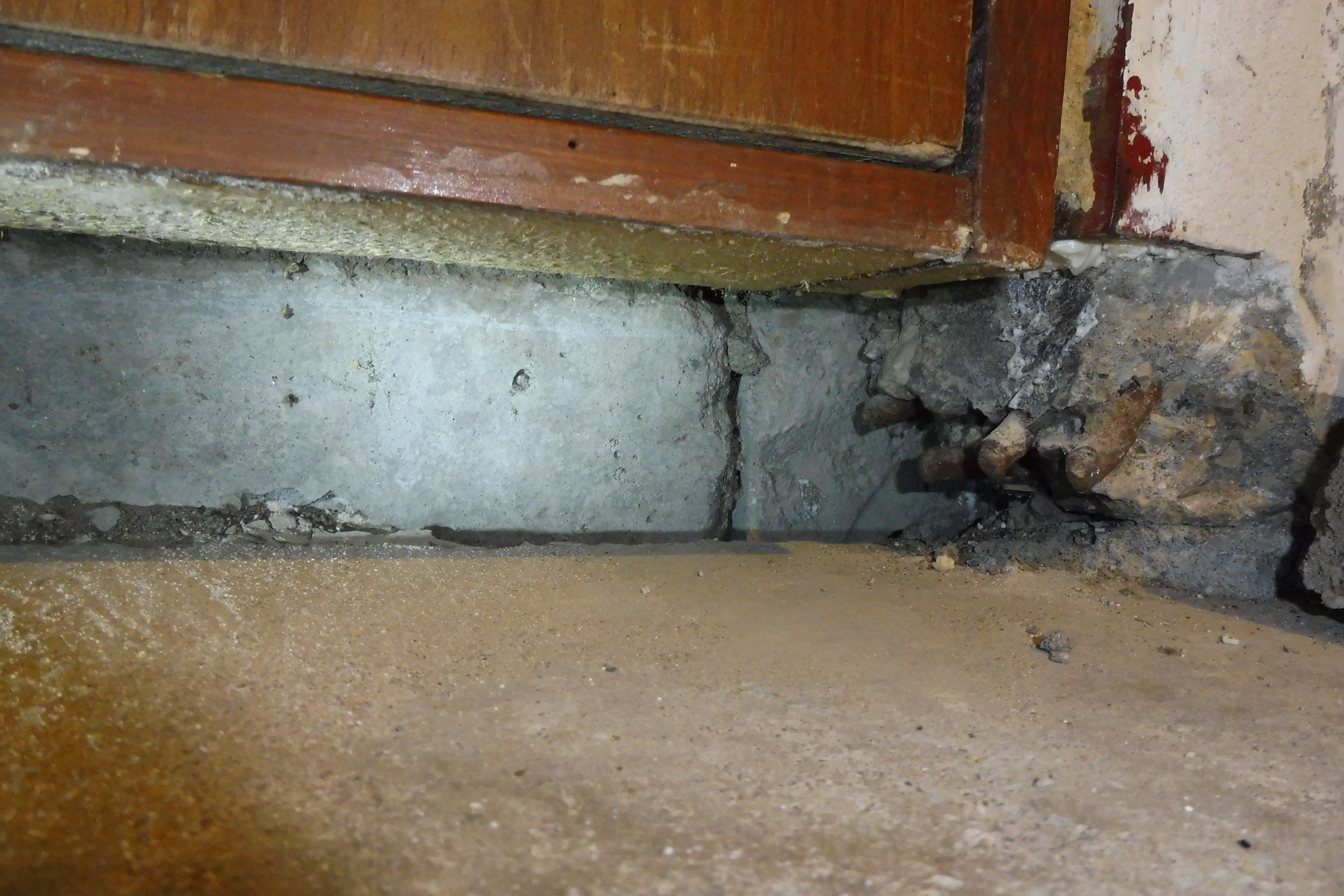

Под внутренней входной дверью со стороны прихожей вот такая большая щель.
Есть еще внешняя входная дверь.
Стрелкой указана плита перекрытия подъезда.

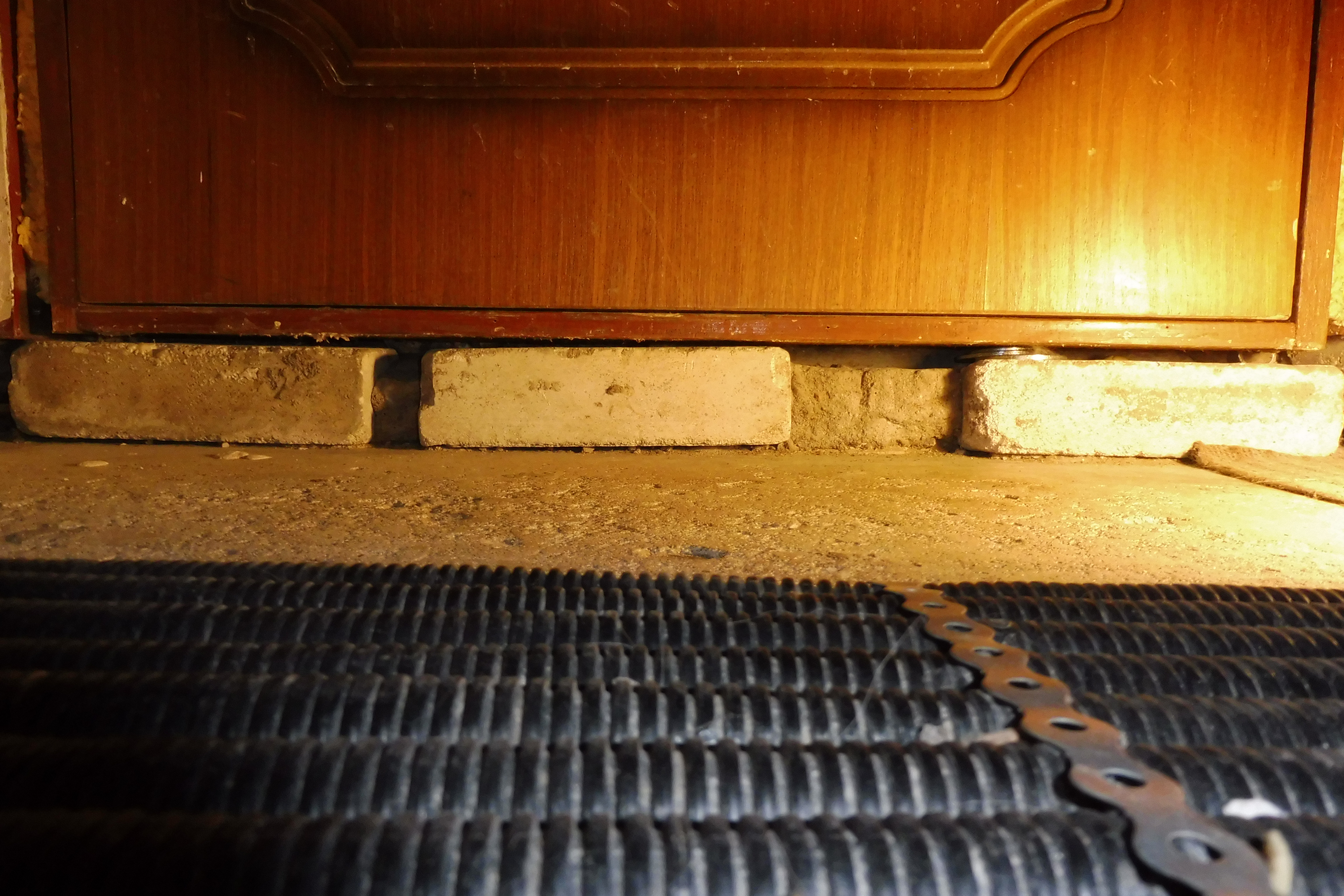

Видимо когда то давно при постройке дома к этой плите перекрытия изнутри квартиры были просто приставлены кирпичи, замазаны каким-то трухлявым раствором и пеной и на них поставлена внутренняя дверь.
Кирпичи я не вытаскивал, но думаю, что за ними пустота.
Сейчас этот старый раствор и старая пена развалились от старости.
Я это все почистил, мусор выковырнул.
Из щели дует воздух из подъезда.
Посоветуйте пожалуйста, чем заделать эту щель.
Причем надо заделать как-то герметично.
И с учетом того, что на деревянный порожек (деревянную планку) часто наступают, то есть он немного "гуляет" - прогибается под весом наступившего человека.
Для усиления я пробовал подсунуть под эту планку металлические шайбы.
Если просто штукатуркой замазать, то я думаю что это будет плохо: она от нагрузки со стороны деревянного порожка постепенно рассыпется.
Да и сама штукатурка наверно не обеспечивает герметичности.
Как лучше заделать эту щель?
Может быть есть герметики специальные для таких щелей?

Расклинить деревянными клиньями от прогиба при наступании. Пустоты запенить. Пена зафиксирует клинья от выпадания, изолирует от ветра из подьезда. Стяжка подопрет клинья еще лучше. Перед стяжкой порог двери оформить как делают при установке окон, те же слои изоляции.

tiger960, пену конечно, не нужно использовать.
Нужно заполнить всё пространство под дверью прочным цементным раствором. Возьмите например, смесь М-300, затворите водой погуще, и шпателем натолкайте под дверь, плотненько. Если одновременно в порог закрутить длинные саморезы, (штук пять, не больше) -так, чтобы они вошли в свежую смесь, то после застывания смеси порог прочно зафиксируется и не будет никакого шевеления.
Перед заполнением не забудьте про грунтовку.
Прослужит сто лет.

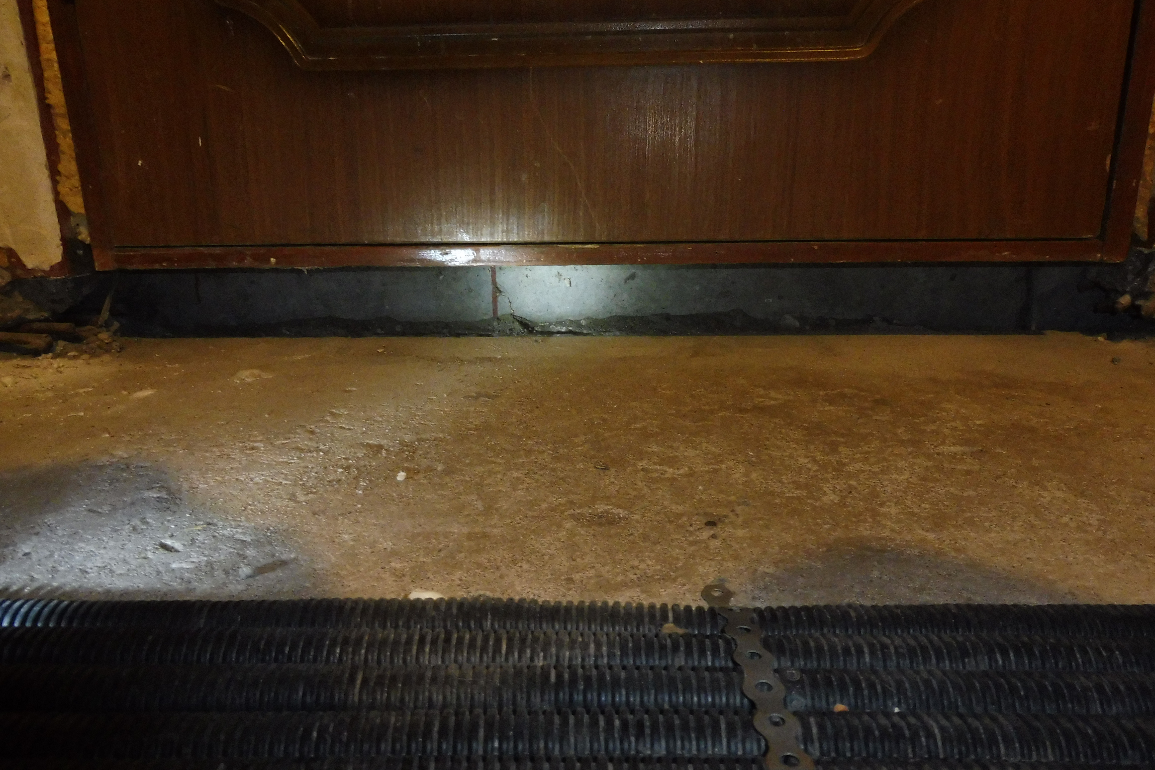

Вытащил я кирпичи, оказалось они просто лежали, даже не прилипшие были.
Вот такая картина теперь под дверью:

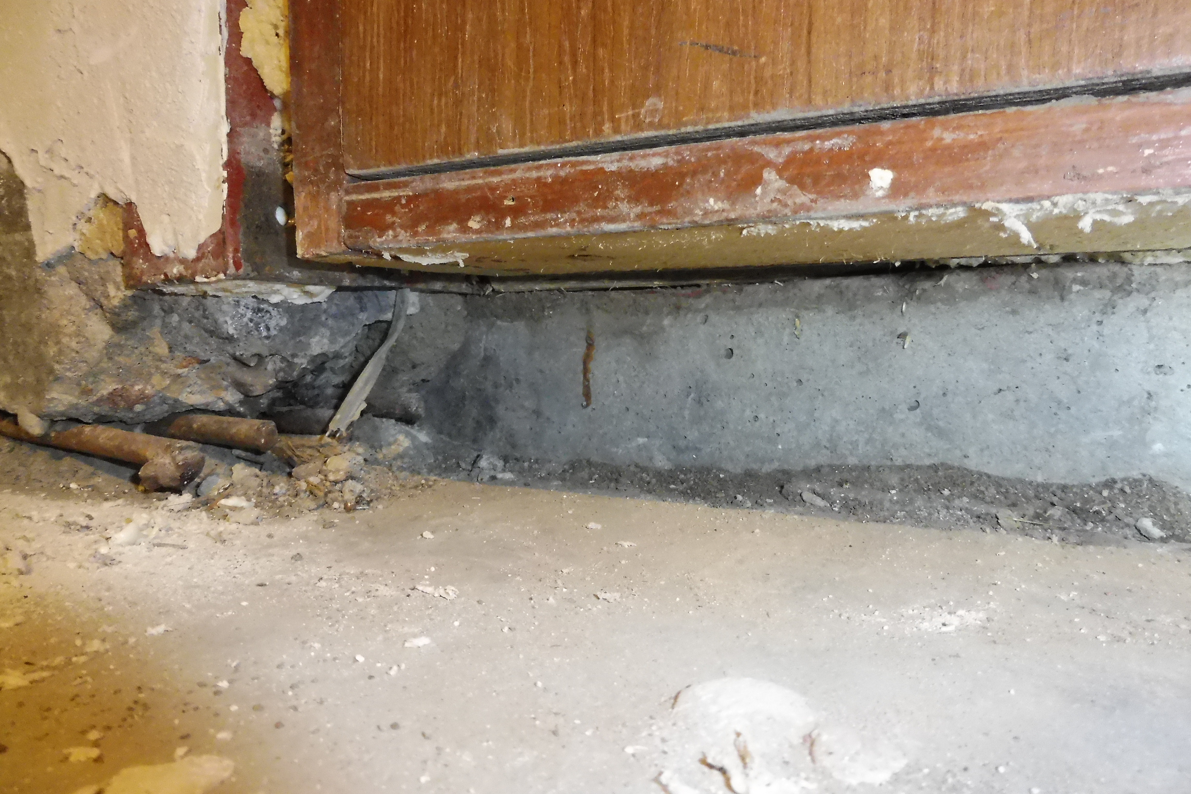

Ребята, все оказалось хуже.
Хотел прогрунтовать, и для этого начал убирать песочек.
Пара движений щеткой - и вот образовалась вот такая щель:
Это щель между моей внутренней плитой перекрытия, которая начинается как раз под моей входной дверью, и плитой перекрытия подъезда.
Ширина щели 3 см.
А длина щели - я думаю если продолжить убирать песок, то щель будет вдоль всего дверного проема.
Со стороны площадки нижнего этажа эта щель выглядит вот так - она прямо над входной дверью нижних соседей:
Как заделывать?
Если просто запихивать ЦПС, она вся вниз на второй этаж вывалится.
Какую-то опалубку надо делать с моей стороны.

tiger960, это называется "сторожок"- проволкой от себя прикручиваете кусок фанерки или пенопласта к потолку нижнего этажа.и запихиваете смесь...

забейте смесью кирпича битого и раствора.

Картонку согнуть.

ну не может перекрытие быть полностью в воздухе- там может просто монтажная выемка. не все так страшно.
