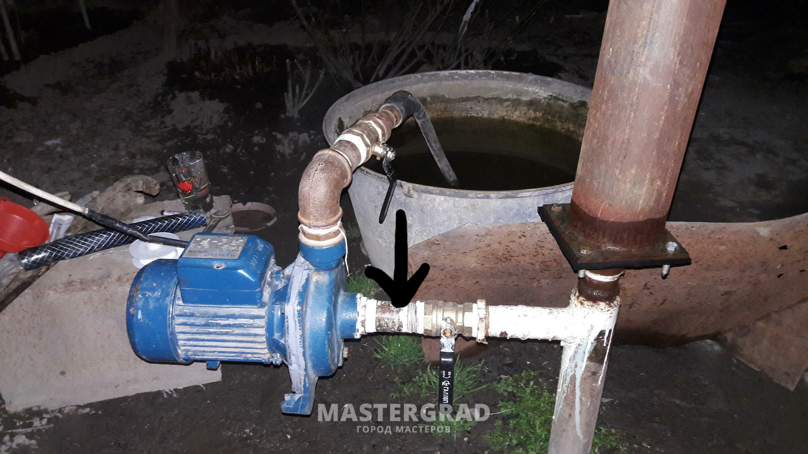

Всем привет. И мне помогите у меня абиссинская скважина. Длина трубы 15 м. Столб воды 6 метра. От поверхности до зеркало воды 9 метр. ручной Насос качает воду без проблем. Параллельно ручному насосу поставил электр насос вод он не может качат воду. Что делать
Здраствуйте! Нужно помощь вот 2 дня не могу достать воду с электр на насосом. Я забил в землю трубу 57 мм диаметр железную. Длина трубы 15 м под землей столб воду в трубе 6 метра. Поставил ручной насос он качает воду хорошо вода есть . Вот электр м насос не может достать воду ни как
ashimov.eldos написал:
ashimov.eldos, насос рабочий и все герметично. На ночь так все оставил вода не куда не ушла на утра ручной насос сразу дает воду

Электронасос перед пуском предварительно водой заполнен? Только в этом случае центробежный насос сможет начать качать воду.
Ручной насос наверняка мембранный или поршневой, он способен всосать воду даже при наличии воздуха.
Регистрация: 20.11.2018 Нижний Новгород Сообщений: 1216
я смотрю вроде это и не насос, а станция и похоже самовсасывающая, но это не значит что турбина на сухую поднимет, вода ей нужна, там есть спец пробочка

Мишутк, ручной паршн. Воду залил конечно 100 раз пробовал
Мишутк, ручной паршн. Воду залил конечно 100 раз пробовал ashimov.eldos,да конечно я воду залил. У меня для дома есть скважина отдельно этот насос там стоял. Для хозяйство отдельно погружной стоить. Этот я для бани делаю
ashimov.eldos, скважина для дома точно также стоить только там насос в яме
ashimov.eldos, как я сам понял дело в глубине насос не может открыть клапан обратный и получить воду? Все правильно или нет
ashimov.eldos, что нужно сделать у меня сварка и все остальное есть сделаю все что угодно чтоб воду получить

Попробуйте запустить по инструкции, может дебет скважины небольшой, нехватает тяги турбины, придётся немного потанцевать инструкция на ваш джилекс думаю найдётся быстро.
Было такое на негерметичной скважине, на стройке, каждый день запускали по 20 минут
Регистрация: 06.03.2008 Санкт-Петербург Сообщений: 9189
У насоса все должно быть заполнено водой, и сам насос и все шланги до насоса. Это можно сделать подключив к выходу насосной станции ручной насос. Как только насосная станция схватит воду без воздуха, она быстро наберет давление и остановится. Можно отсоединять ручной насос и пользоваться станцией. Если труба подачи герметична, то на все лето точно хватит.

Надо бы проверить зеркало, может пружина на клапане сильная или он вверх ногами, может всёж негерметичность, ручной то сильный, большими порциями хапает и воздух и воду, а этот воздух помалу, пока воду не увидит.
Может скважина не отдаёт, её ведь не раскачивали, хотя по малу то она должна, это уж потом по воде видно будет.
У меня основное время всегда уходило на подьём от зеркала до насоса, вот если ручным поднять, потом залитую станцию стартонуть, то по всем раскладам должна взлететь на раз, если этого не происходит - то где то косяк
Если от дна трубы 6метров, то это как раз критичная величина для вакуума - по Вашему описанию воду надо поднять на 9 метров.
Если же зеркало воды ниже уровня земли на 6 метров - тогда с самовсасывающим насосом проблем не будет.
Так как же в реальности?
Если первое - то нужна станция с инжектором на нижнем конце всасывающего шланга - она может забирать с большей глубины.
возможно ДА. Клапан в том числе снижает высоту подьема - глубину всасывания, обычно в паспорте - около 8 метров.
У ручного насоса - получше герметичность и он делает свою работу на пределе.
Возможно подними ручной насос на метр - и он перестанет качать.
