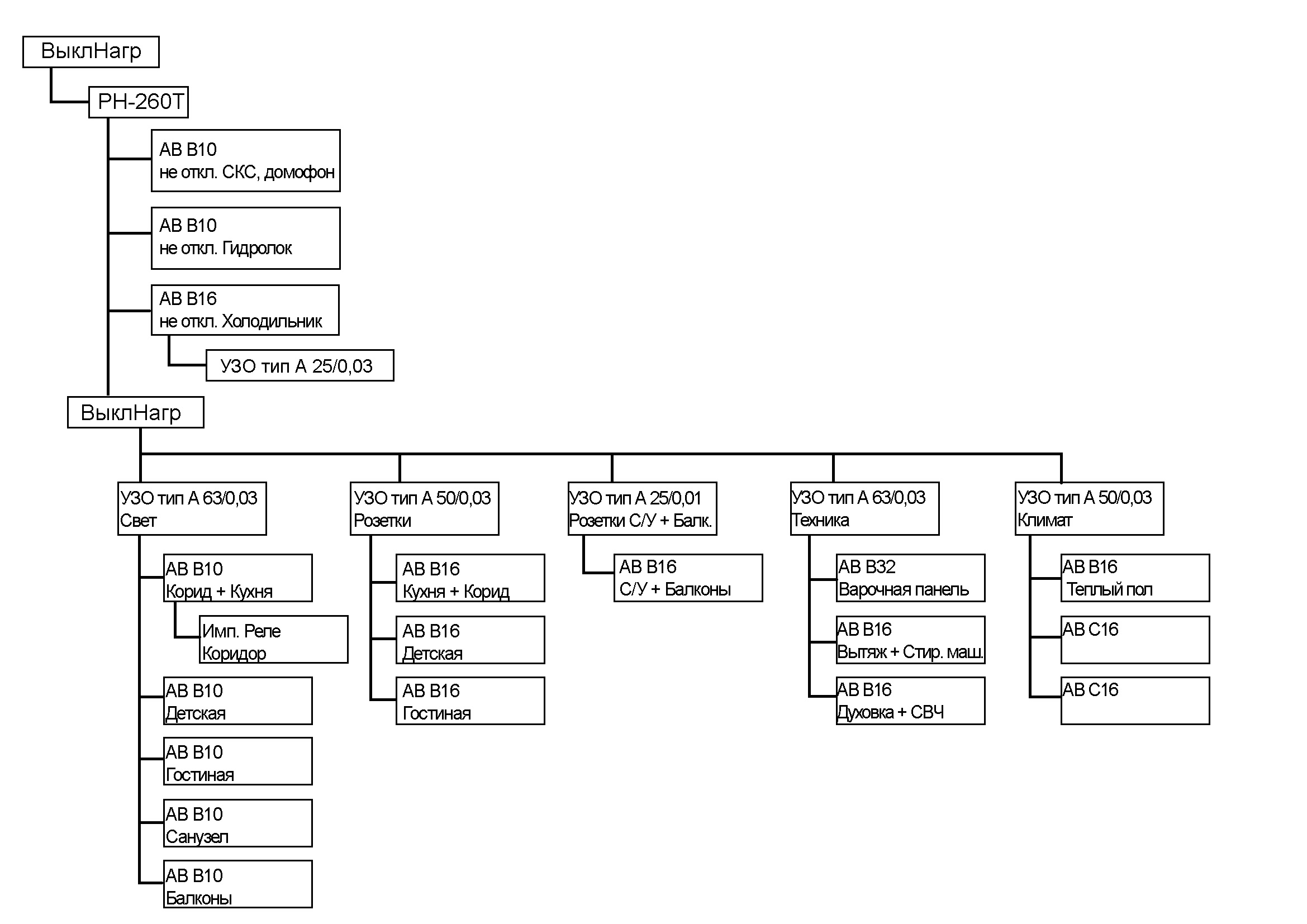

Доброго времени суток!
Есть квартира в монолитной новостройке. Щиток и электрику от застройщика планирую заменить.
Вводной автомат в этажном щитке 50А.
Модульку планирую ставить IEK.
По сечениям кабеля, который планирую прокладывать:
  • розетки 2,5;
  • освещение 1,5;
  • варочная 6.

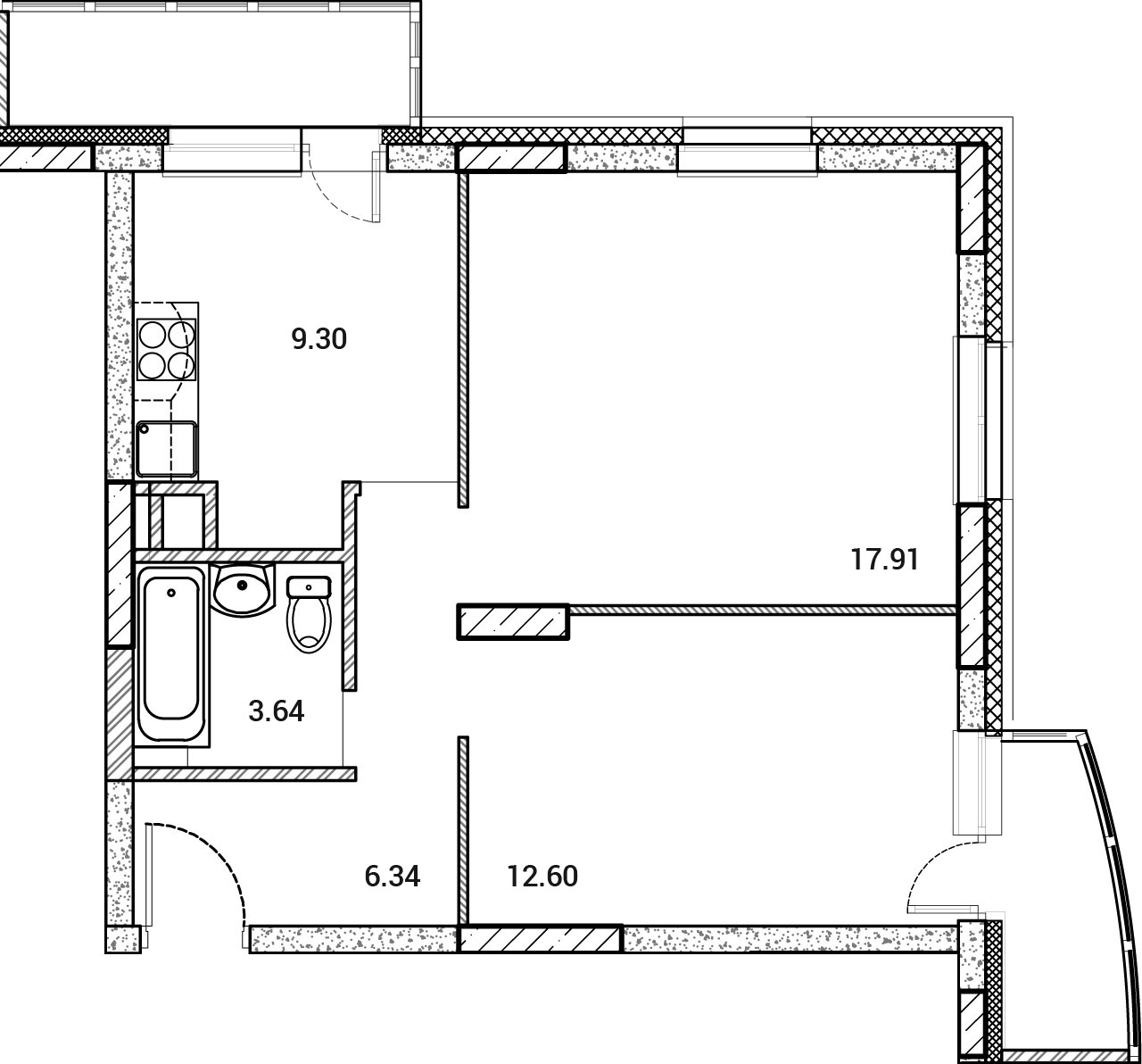

Кабельную разводку планирую делать без РК, монтаж в подрозетниках. Исключение - санузел и балконы, т.к. ставить в мокрую зону УЗО на 30мА не буду, а три диффа достаточно накладно... Рассчитываю параллелить их в РК за натяжным потолком с помощью ГМЛ-П. Да, легкого доступа не будет, но гильзы мне видятся крайне надёжным вариантом. Поправьте пожалуйста если ошибаюсь.
Дом монолитный, от застройщика есть стяжка. Межкомнатные стены - ПГП с горизонтальными каналами. Межквартирные - газобетон. Стены санузла - кирпич. Планируется натяжной потолок.
Учитывая всё это прокладку планирую делать по потолку с горизонтальными и вертикальными штробами в стенах из ПГП и газобетона. Несущие "колонны" буду обходить через потолок. Никаких штроб в монолите не хотелось бы, но скорее всего буду делать по одной строго вертикальной штробе в межкомнатной колонне для выключателей в двух комнатах.
Буду очень благодарен Вам за замечания, предложения и критику.
Схему и план прикладываю.
Небольшой комментарий к схеме - два автомата в группе Климат это задел на неясное будущее под кондёры
Так же небольшая ошибка с автоматом для тёплого пола - планируется В10. Пятачки с подогревом планируются в ванной и кухне.
Всё отлично, собирайте.
  • что такое скс?
  • iek - вы не для себя делаете?
  • все автоматы типа с
  • количество узо можно сократить
  • холодильник - узо, затем автомат
  • гидролок, я бы под узо холодильника повесил (производитель рекомендует узо)
  • на свет достаточно одного-двух автоматов
  • розеточную линию кухни и коридора не стоит соединять
  • на духовку отдельная линия
  • свч, если она не встраиваемая - на розеточную линию кухни
  • для стиральной машины, если она на кухне - отдельная линия. если в санузле - объединить с розетками санузла
  • на балконы я бы вел общую линию на розетки и свет 1.5мм2, автомат 10а

3 УЗО, и минус 3 группы на свет и реле. Какой номинал вводного АВ в этажном щите и сечения кабеля?...
Дешевле ГКЛ наклеить. Водогрей, посудомой планируете?

  • сократить УЗО не против, если не трудно предложите варианты пожалуйста
  • в коридоре планируется лишь 1 розетка "на всякий"
  • вся техника встраиваемая, кроме машинки
  • стиралка на кухне
MaSeVi, не совсем понял Ваши слова относительно УЗО и групп. Вводной автомат С50, в шапке писал По сечению завтра точнее скажу, пока лишь предположу что там 10кв.мм

megrad, не совсем ясно почему ГКЛ дешевле штробы
Нет, ни водогрея, ни посудомойки не планируется.
Регистрация: 07.04.2014 Екатеринбург Сообщений: 15833
Travolter написал:
Вам ещё подрозетник резать или накладные будут? Как вариант радиовыключатель.
Экономия на кабеле, штробах и их заделки.
Вам предложили - 3 УЗО на всё, освещение 2 АВ, если только отдельно на балкон
АВ под освещение и розетки. На кухню, кроме линий на ВШ, ДШ, СМ, ещё две линии без всяких
объеденялок - линия фартука и всё остальное. Чем не устроили схемы форума?
Вам 3-х УЗО будет достаточно на всё. На свет достаточно 2-х автоматов. Но стиральную и духовую я бы поставил как отдельные линии. Ну и т.д...

megrad, да, подрозетник необходим. В будущем планировал wifi выключатели. Неужто монолит так тяжко "бомбить"?
3 УЗО это Свет, Розетки, С/У+балконы?
Насчёт 2 АВ на свет - освещение планируется полностью светодиодное. Свой БП на комнату + подсветка в шкафах. Не будут ли эти пара АВ отшибаться пусковыми токами?

Travolter написал:
Не так тяжко, сколько не нужно, а где-то и нельзя.
Travolter написал:
Да, + техника.

MaSeVi, по поводу штробы в монолите всё ясно, ГКЛ или перенесу выключатели.
Насчёт УЗО - ставлю 3 штуки на отключаемой линии, а УЗО на холодильник и Гидролок остаётся, верно?
Схему с учётом замечаний завтра переделаю. Благодарю всех за помощь

Travolter написал:
Монолит вообще не желательно телебунькать - особенно несущий. Алмазной
коронкой с водой прорезать мона всё что угодно. Вот только арматуру
резать запрещено.

Переделал схему согласно рекомендациям.
3 УЗО не получается у меня. Как-то не хочется связывать свет и розетки. Так же на санузел и балконы не хотелось бы УЗО с дифф током более 10мА.
Не отключаемые действительно в топку Гидролок, СКС и пр. ведь без разницы на какой УЗО вешать?
Теперь щит оптимален?
Travolter написал:
На балконах-то Вам на кой 10мА?
Travolter написал:
Их и не надо связывать, их нужно как бы перемешать по принципу: 1-е УЗО - свет, розетки, техника, 2-е УЗО - свет, розетки, техника...
Так же на санузел и балконы не хотелось бы УЗО с дифф током более 10мА. Travolter,
Прекрасно проживут на групповых УЗО и с учётом сложения фоновых утечек уровень безопасности не пострадает .

СтранникXXI, честно, поставил только потому что в санузлах ставят на 10мА. Балкон у меня неотапливаемый, фасадное остекление. Потому считаю его такой же "мокрой" зоной.
MaSeVi, да, я понял что именно это предлагали. Но в таком случае если где-то бахает из-за света, то это отражается на розетках/технике. Сырой пирог хуже тёмного коридора
dokar, 30мА шаркают чуть больнее 10мА, да и сколько видел схем, на мокрые в основном ставят 10мА. Я конечно не против избавиться от этого УЗО, только хочется полностью понимать последствия)
юра Т, я не спец, но совершенно не согласен. Защита от проблем с напряжением, защита от обрыва ноля ну и индикация всего. При цене в 2к весьма приятные функции.
Travolter написал:
По Вашей схеме, если "бахает" свет по УЗО, то гаснет вся квартира. И, разумеется, вечером...
megrad, Аквастоп же только от срыва/резкого изменения давления. До Гидролока смотрел различные системы, но Гидролок прельщает своей гибкостью и АКБ. Бюджетными доделками появляется возможность дистанционного контроля кранов + оповещение на смарт при протечках.
Регистрация: 25.08.2006 Санкт-Петербург Сообщений: 13205
exelero84 написал:
реле - вещь необходимая
какова необходимость реле в Вашем конкретном случае? (обгорающие стояки, сопливая воздушная линия к дому, отсутствие заземления?) некоторые реле накрываясь, например включают и выключают нагрузку, туда-сюда, раз в несколько секунд...
MaSeVi, но ведь проблему в этом случае найти достаточно просто - автоматов лишь три и скорее всего дело будет в одном из двух световых. Розетки при этом живые и если дело вечером, то наверняка какая-нибудь настольная лампа/торшер будут гореть.
Поправьте если я не прав и не вижу каких-то иных подводных камней.

Travolter написал:
А если сработало УЗО?
Travolter написал:
Travolter, Ну, а как Вам сценарий «погасли все розетки? Заряд на телефоне остался 1%, резко позвонил начальник, чтобы ему, резко подорвавшись, переслать письмо поставщика. Неприятности д.б. просто сведены к минимуму...
MaSeVi, ваша взяла)
Такая разбивка корректна?
Travolter, АВ на с/у + балкон под любое из двух первых УЗО. Всё-таки технику не стали "мешать"...

MaSeVi, теперь наверно верно?
Travolter написал:
Собирайте...
