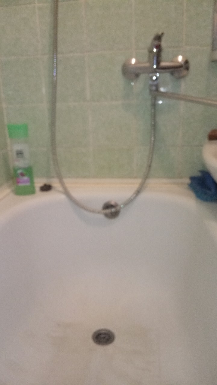

А у меня созрел другой вопрос. Сейчас ванна стоит высоко на кирпичах, водорозетка полипропилен в плитке, стоит высоко по-советски с длинным изливом на ванну и умывальник. Буду ставить отдельно умывальник с тумбочкой и своим краном это не проблема. А вот водорозетка эта при опущенной ванне (планируется низкая ванна, до бортика от пола не больше 45 см) будет как писающий великан.
Сейчас выглядит так

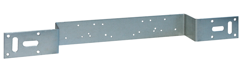

Никак не могу найти описание, как делать вывод из стены полипропилена? Делать внизу угольники и с ними замуровывать чтобы кончики из стены горизонтально торчали или как у меня металлопластик, труба изогнута и снизу выходит из стены под небольшим углом от стены?
androseoul, берутся уголки с крепёжными "ушами" и ставятся на монтажную пластину:
Пластина утапливается в стену.
Так вы определитесь, что хотите иметь. Можно оставить как есть, а то если очень низко поставить ещё и нагибаться придётся что бы воду регулировать. К тому же в сторонке не будет мешать штанге для душа и возможности подойти поближе к лейке душа.
