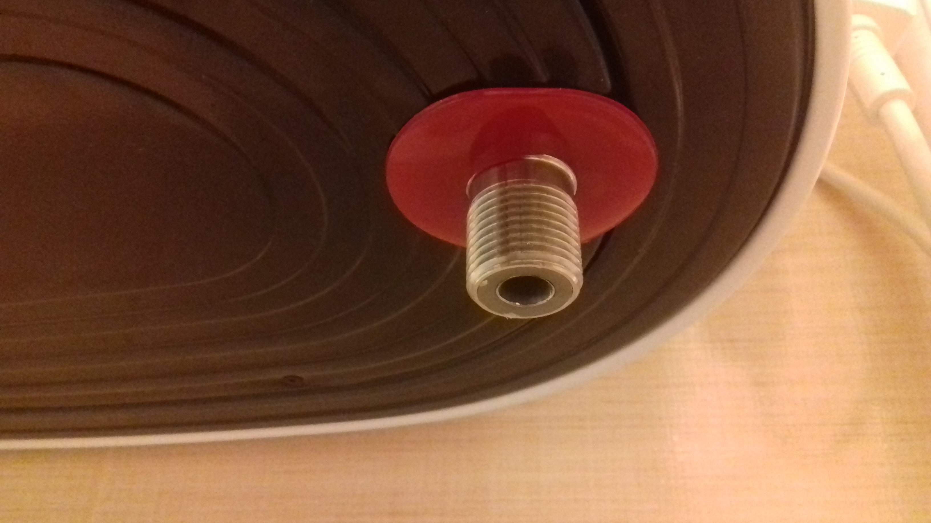

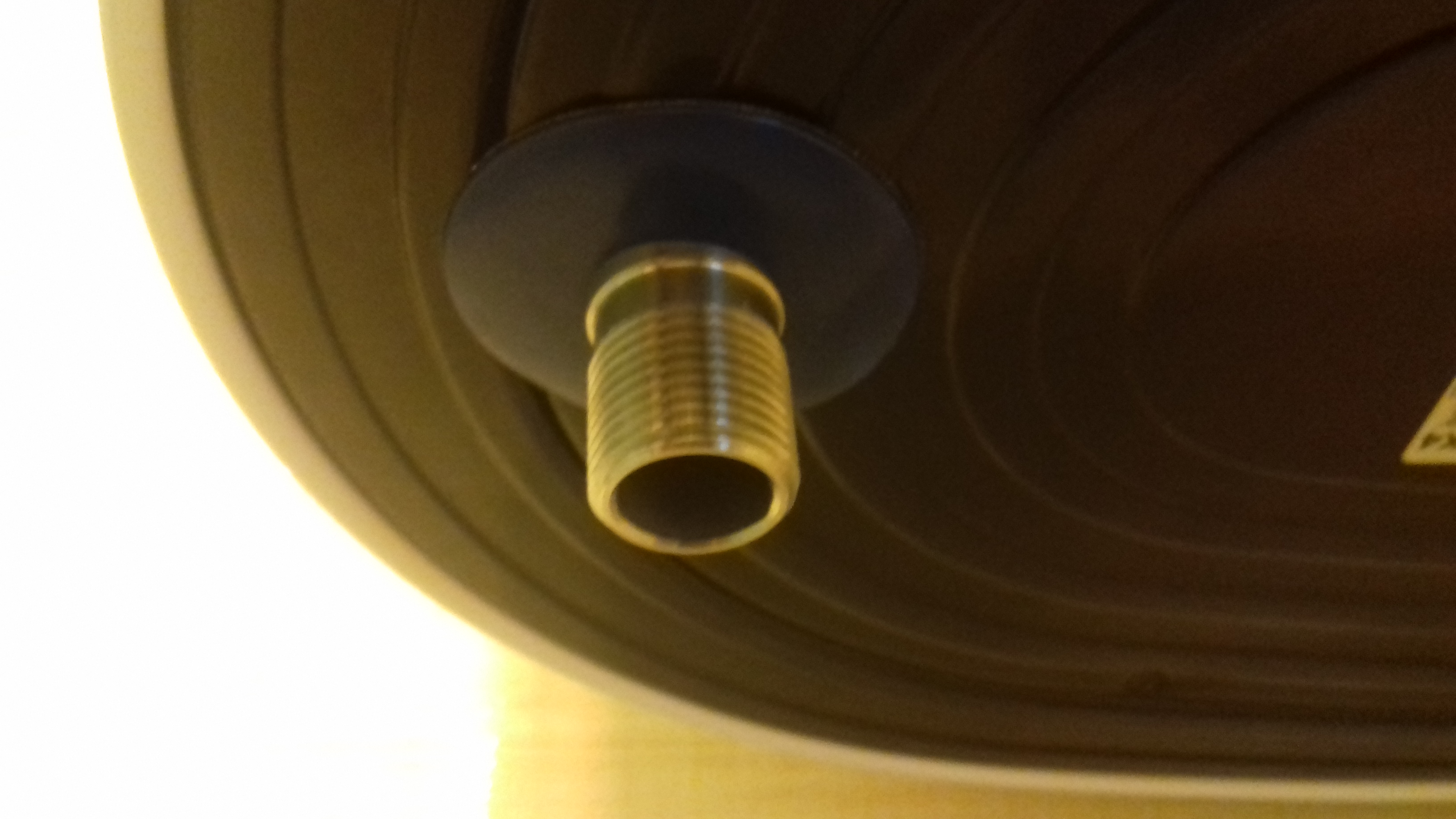

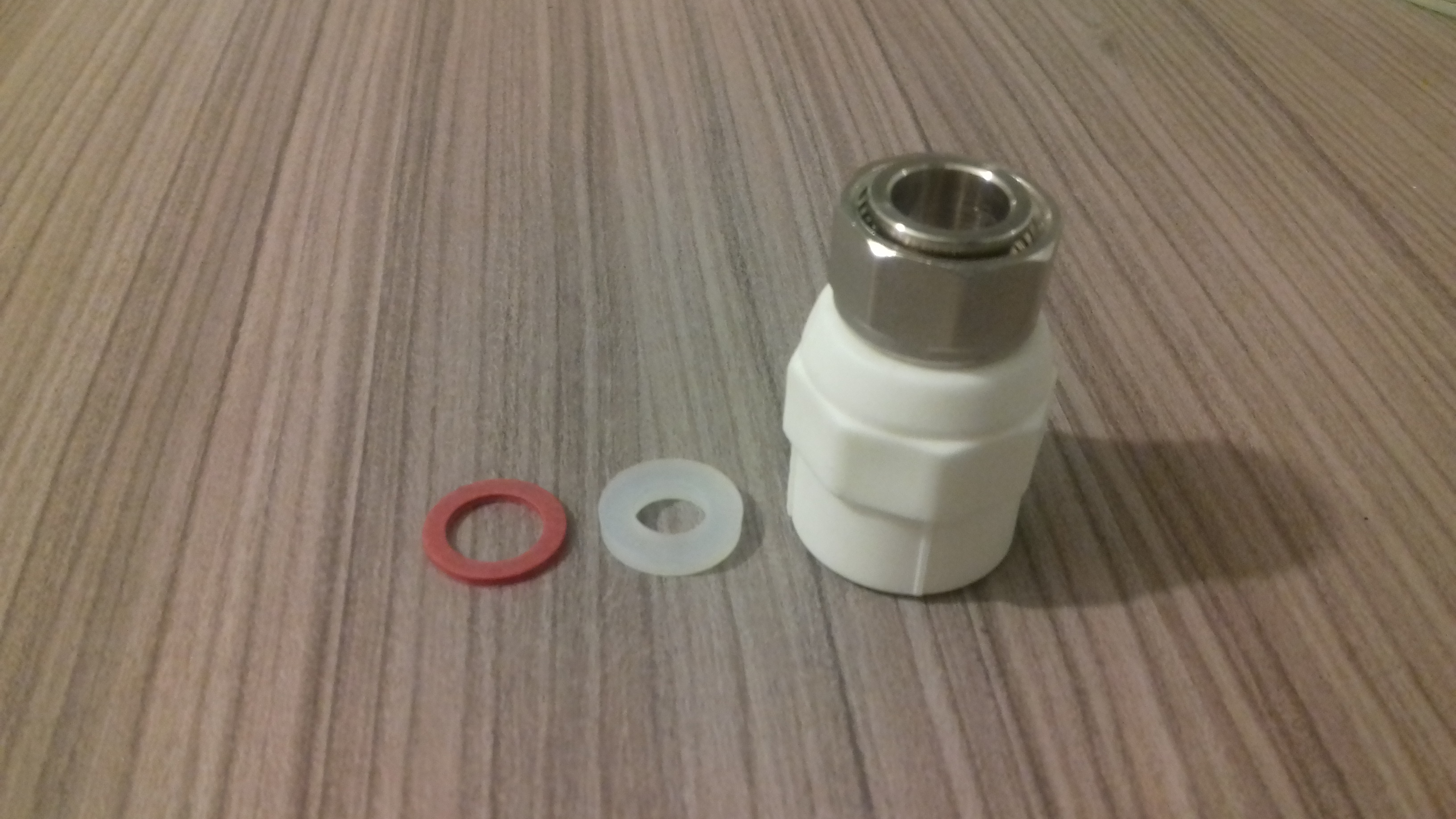

Водогрей элекролюкс с такими выходами:

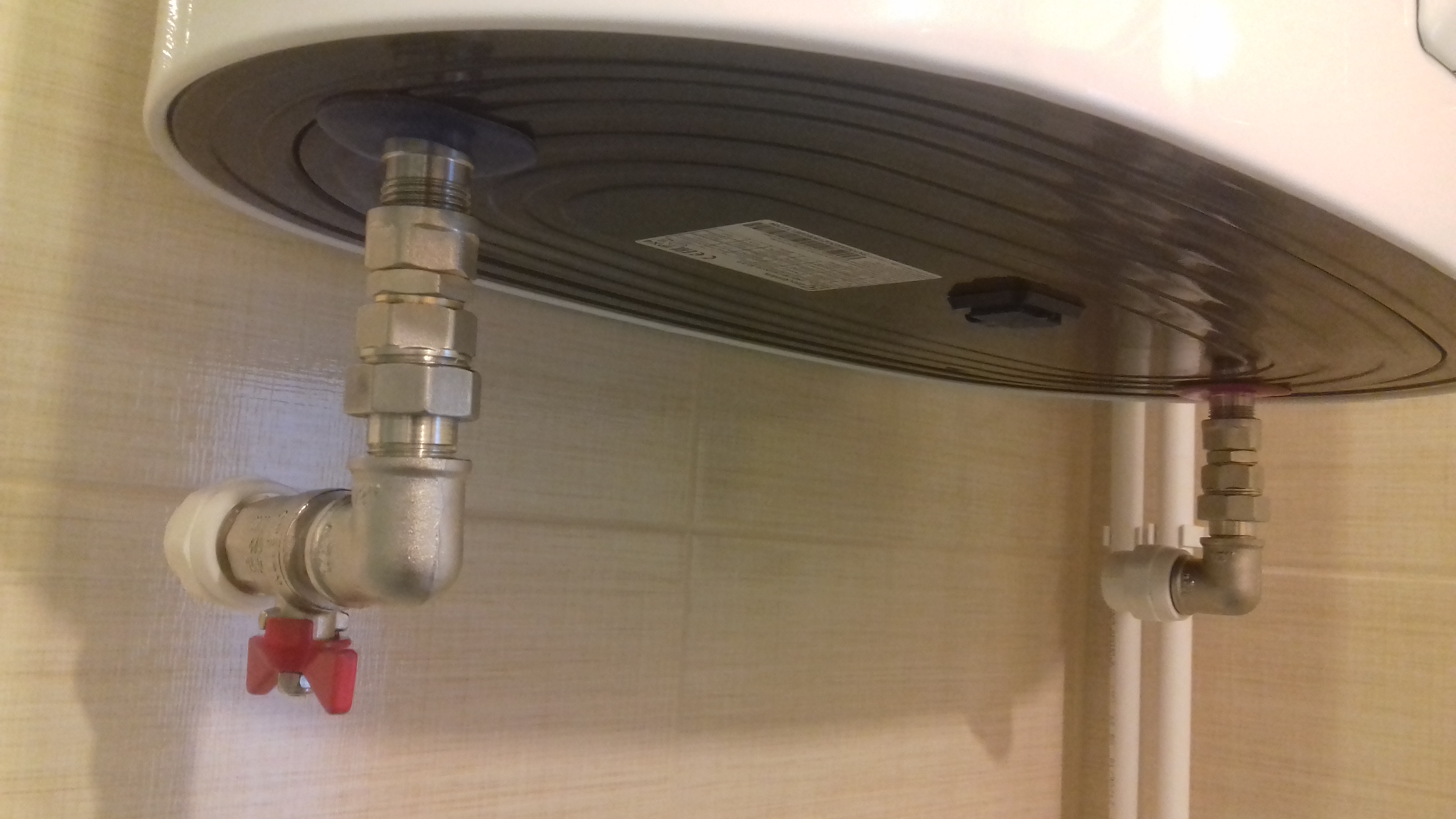

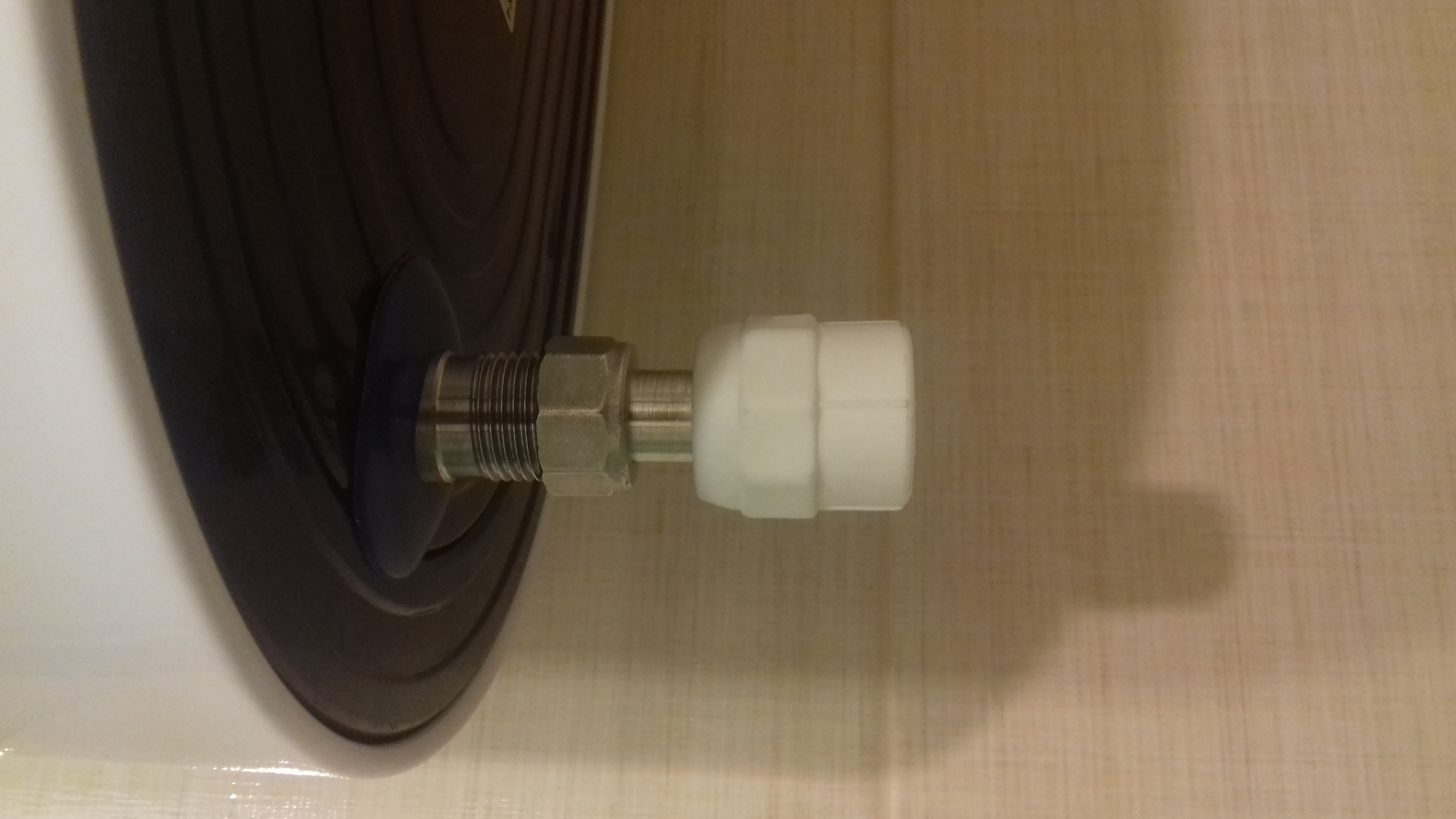

Хочу подключать на прокладках без использования подмотки, чтобы не мучать штуцеры, их не схватить и они с гладкой резьбой. Также требуется разьемное соединение. Первый вариант такой:
Прижим прокладки обеспечивает переход 1/2-3/8 имеющий плоский буртик внутри. Обратно сразу же на 1/2, американка и уход на ПП.
Второй вариант сразу присоединить коллекторный переход на ПП:
На входе с краном придется врезаться в удобном месте ПП-металл и обратно для установки крана.
Второй вариант мне нравится больше по компактности и простоте.

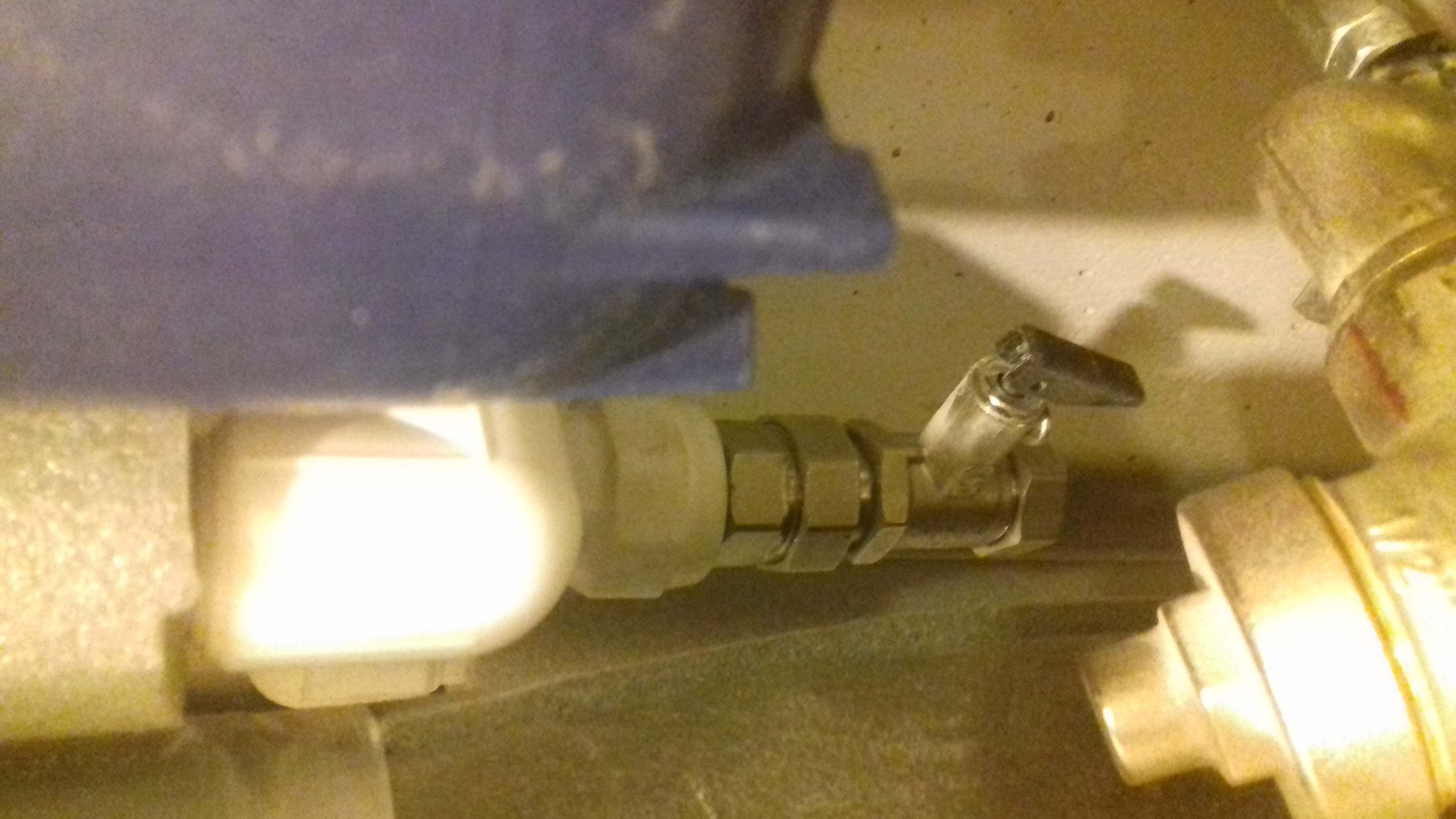

АК стоит на горячей до кранов и клапанов в шкафу, про него не забыл. Воронка-сифон еще в процессе монтажа. ОК из АК демонтирован, т.к. обратное направление и терминальная линия. Вынос от магистрали на 50см для низкой температуры на АК.
Плоскую прокладку можно зажать с помощью ниппеля и равносторонней муфты. Но проще посадить на анаэроб.
cineman, громоздко, рассматривал такое. С переходом резьбы вниз заужения нет, т.к. горячий выход и так узкий.

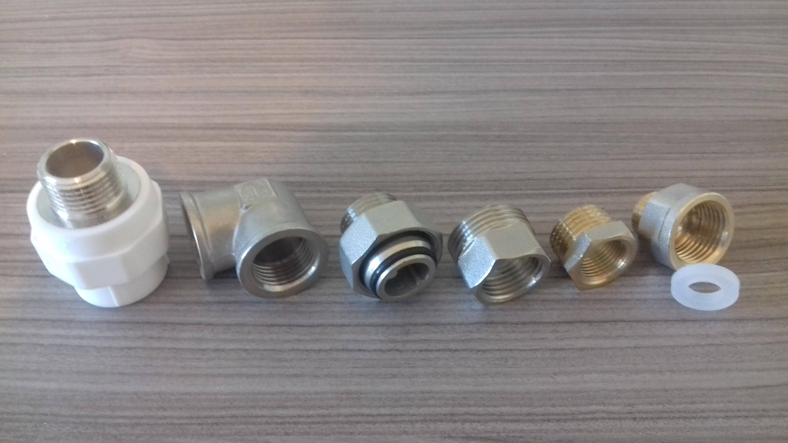

Пока что рассматриваю этот вариант. Выбор между штатной прокладкой от бойлера (на толстый силикон похоже) и штатной прокладкой от переходника (что-то похожее на смесь пластика и картона), на красных у меня весь коллектор подключен.
Регистрация: 06.03.2008 Санкт-Петербург Сообщений: 9200

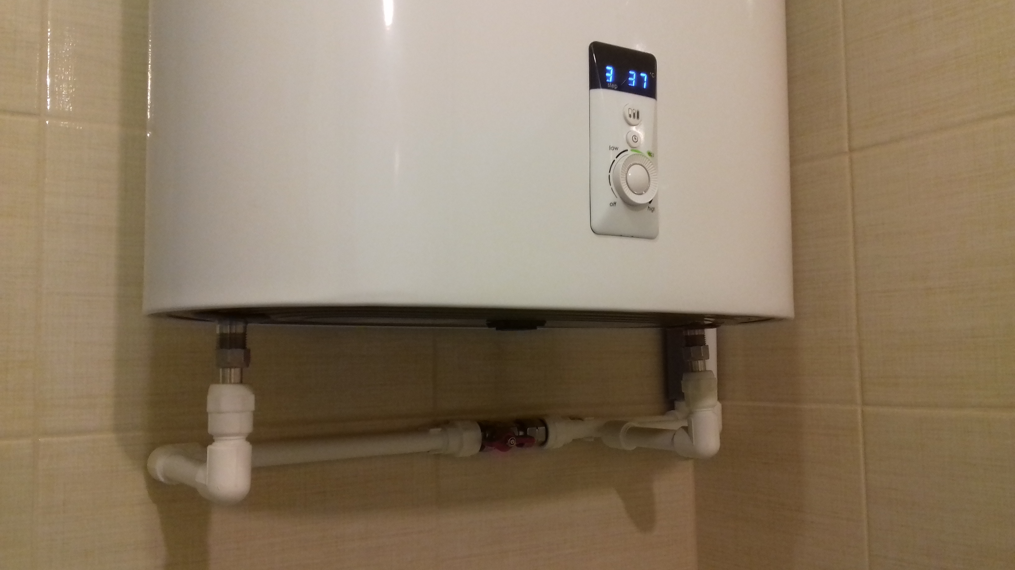

Сделал вариант с переходами под прокладку и родной для перехода красной прокладкой:
Вроде бы завелся водогрей.

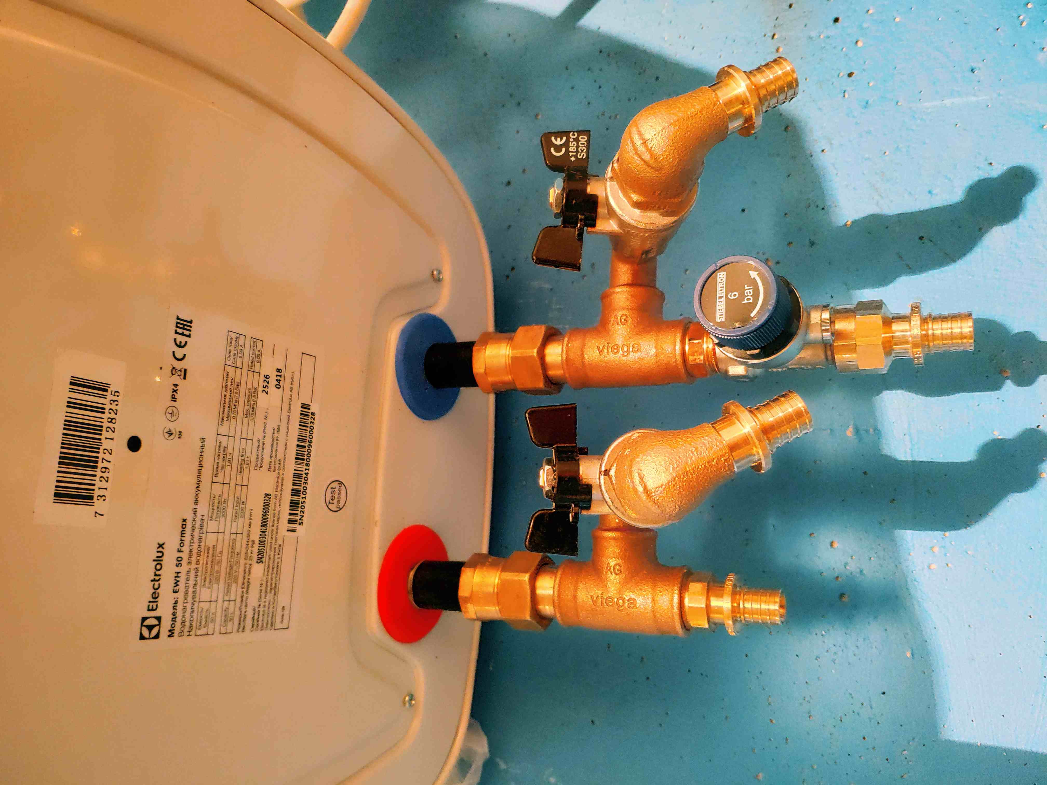

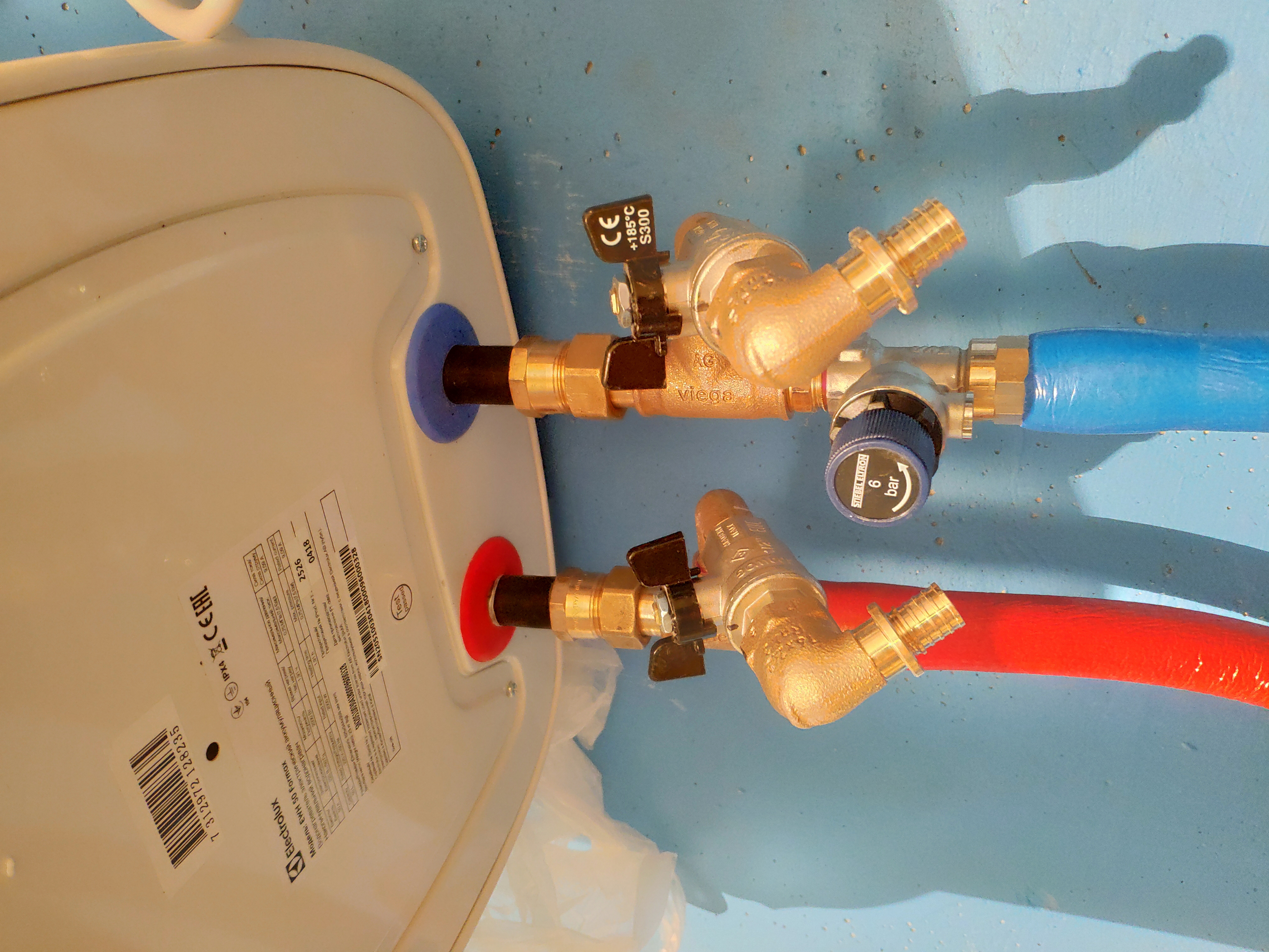

Technik-san, расскажите про этот аварийник. Настраеваемый порог срабатывания? Наворочено, и к АК нет подключения слива в его конструкции? Краны слива с расчетом на частое опустошение? Тут бы практично сливные краны и аварийник соединить вместе и уже одну трубку с разрывом ввести в канализацию. И предусмотреть кран подсоса воздуха при сливе, раз уж все подключать по полной.
Мишутк - этот предохранителный клапан модели SV 1/2" Stiebel Eltron рассчитан на срабатывание свыше 6кг. Это фотографии пока не законченой работы,но завтра будет итоговый завершенный вариант и будет именно так как вы и угадали )) Кстати, для подсоса воздуха кран на выходе гор.воды уже установлен, неужели не заметили ?

Technik-san, я подумал, что подсос должен быть этим краном, но на нем подготовка к подключению трубки. Верно говорят, кое кому полработы не показывать. Хвастайтесь финальной версией.
Мишутк - вот, даже специально фильтр снял, чтобы было видно всё в деталях.

Technik-san, разве только сливными кранами бойлер опустошится? Нужен же перепад высот между подсосом и сливом. Сейчас если открыть сливные он побулькает и успокоится. Да еще и сливки из воронки соснуть можно.Все равно придется пользователю танцевать. А если он не в теме, то это ему свинка подложена.
И по сливу в воронку, должен же быть разрыв воздушный, а тут шланги прямым контактом. Вобщем нормально, но по нормам уже не проходит.
Кстати, у электролюкса комплектный аварийник на 0.8 идет, проверил, капает на 0.82. буду на 0.6 менять.
Мишутк - не болтайте ерундой. Прежде чем высказывать свои теоретические познания, хотя бы ознакомьтесь с элементарной технической схемой устройства любого накопительного электрического водонагревателя. Забор гор.воды из бака идёт всегда сверху, а трубка подачи хол.воды в самом низу, это и есть перепад высот( см.фото). Поэтому слив сделан правильно и грамотно, тем более в сифон с воронкой и с разрывом потока. А сливные трубки просто введены в воронку и не касаются зеркала воды в гидрозатворе сифона. И группа безопасности, кстати, уже поменяна на Штибелевскую, модель SV 1/2", с порогом срабатывания в 6 кг. Так что прочтите хотя бы Букварь по водогреям, милейший )) ... но Физику вы знаете, а это уже хорошо.

Technik-san, по аварийному клапану, он комби обратник+давление. У меня расположение группы безопасности не классическое и АК стоит на отростке с верхним подключением. Соотвественно обратный клапан в нем не нужен (но и не мешает). У классического клапана я демонтировал обратник, чтобы при необходимости можно было пользоваться им как проходной магистралью для быстрого слива. Можете ли посоветовать аварийник на 6 без обратного? Цена у вашего тоже хорошая, может есть такое же, но "без крыльев"? Жалко мне что-то свою систему напрягать до 8 атмосфер, при пробном пуске водогрей жалобно потрескивал набирая давление.

Мишутк - на подаче хол.воды в бойлер должен обязательно стоять обр.клапан, потому как без него может произойти самослив с бойлера либо гор.вода из него, через трубку подачи холодной, попадает в общую магистраль хол.воды а далее в пластиковый бачок инсталляции унитаза из за образовавшегося подмеса.
**https://t.me/DmitryTechnikSan
https://t.me/skoraya_santekhpomoshch**
Technik-san написал:
Technik-san, он стоит, только в сантехшкафу. Бойлер же висит как предмет интерьера на противоположной стене. По этой же причине аварийник тоже в шкафу на отростке магистрали для удобства обслуживания и организации слива. В такой конфигурации на отростке аварийнику обратный не нужен. Поэтому вариант хорошего аварийника сразу без встроенного обратного предпочтительнее.
