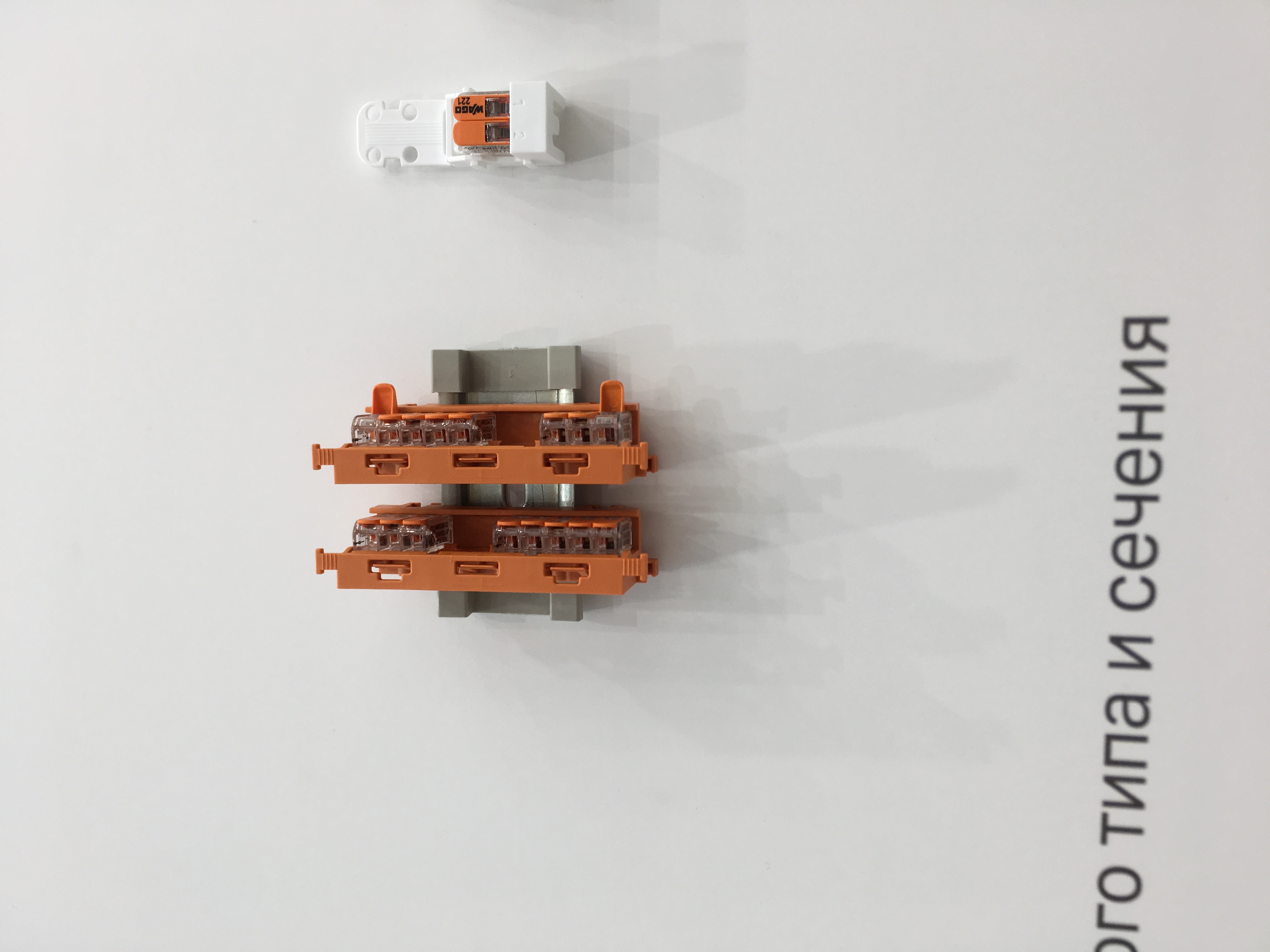

Ну вот например. Если это освещение. Держатель для 221 серии на DIN рейку. Wago. Вроде уже доступны для заказа. А вообще вариантов море.

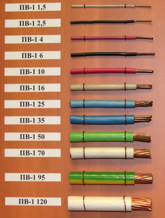

Смотрите, вот жесткие провода ПВ-1
Начиная с сечения 16 кв. мм их жилы представляют собой 7 или более отдельных жил меньшего сечения:
И да, запихать их в один автомат вообще не проблема, потому что клеммы большинства автоматов легко принимают 25 кв. мм.

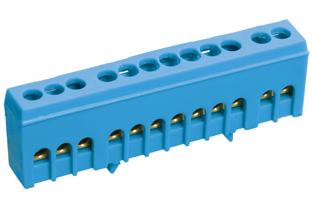

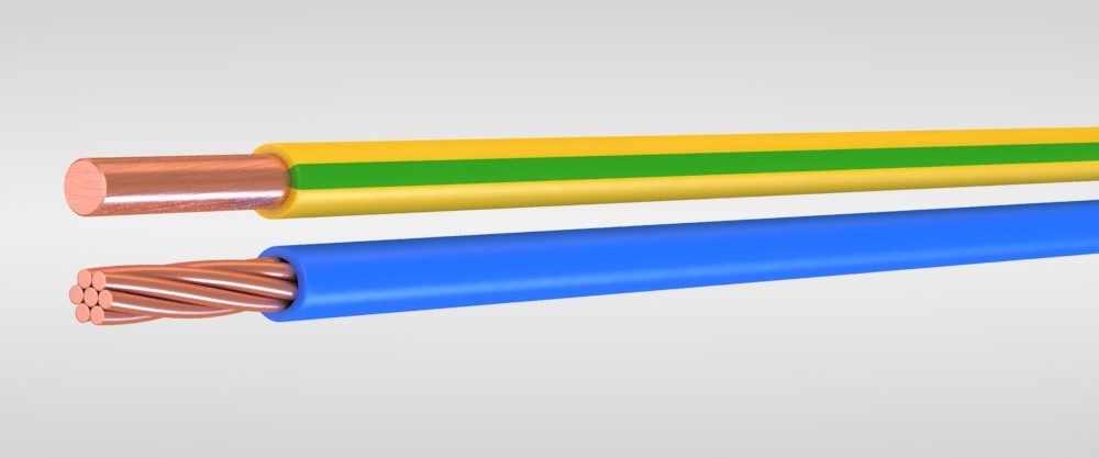

Rumato написал:
Flashdown,
это клеммы для нуля, мне нужны для фазы
Ну да, чего то стормозил, я по старинке всё рассуждаю, что в фазе и в нуле медь одинаковая, но Вам то бериллиевый сплав для фазы нужен. Ищите космическую технологию.
Rumato, почему не желто-зеленый тогда?) Или тоже как вариант?
Вариант. И жёлто зелёный вариант, и жёлтый и зелёный. Хоть серобуромалиновый.
Для эстетов
