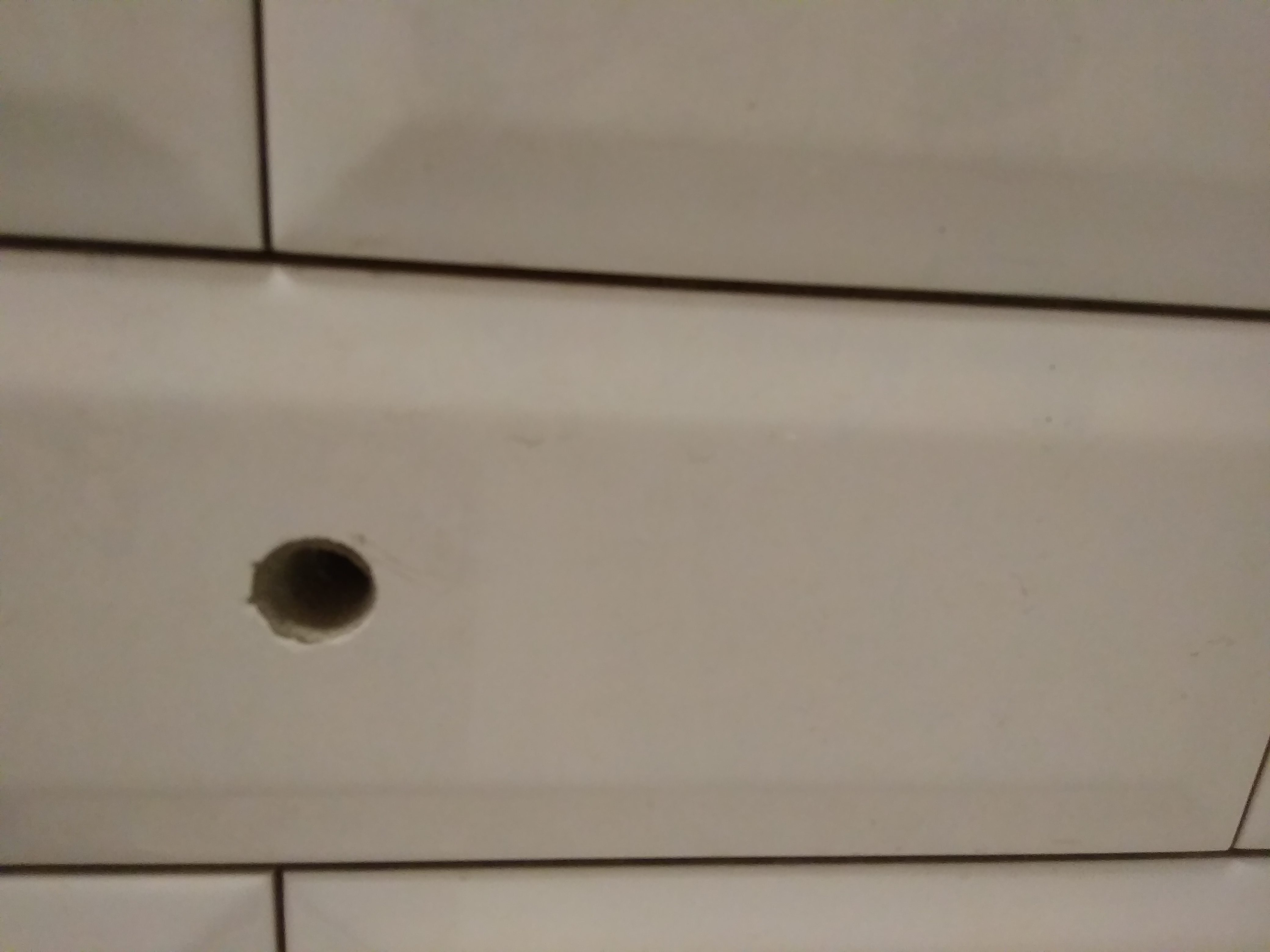

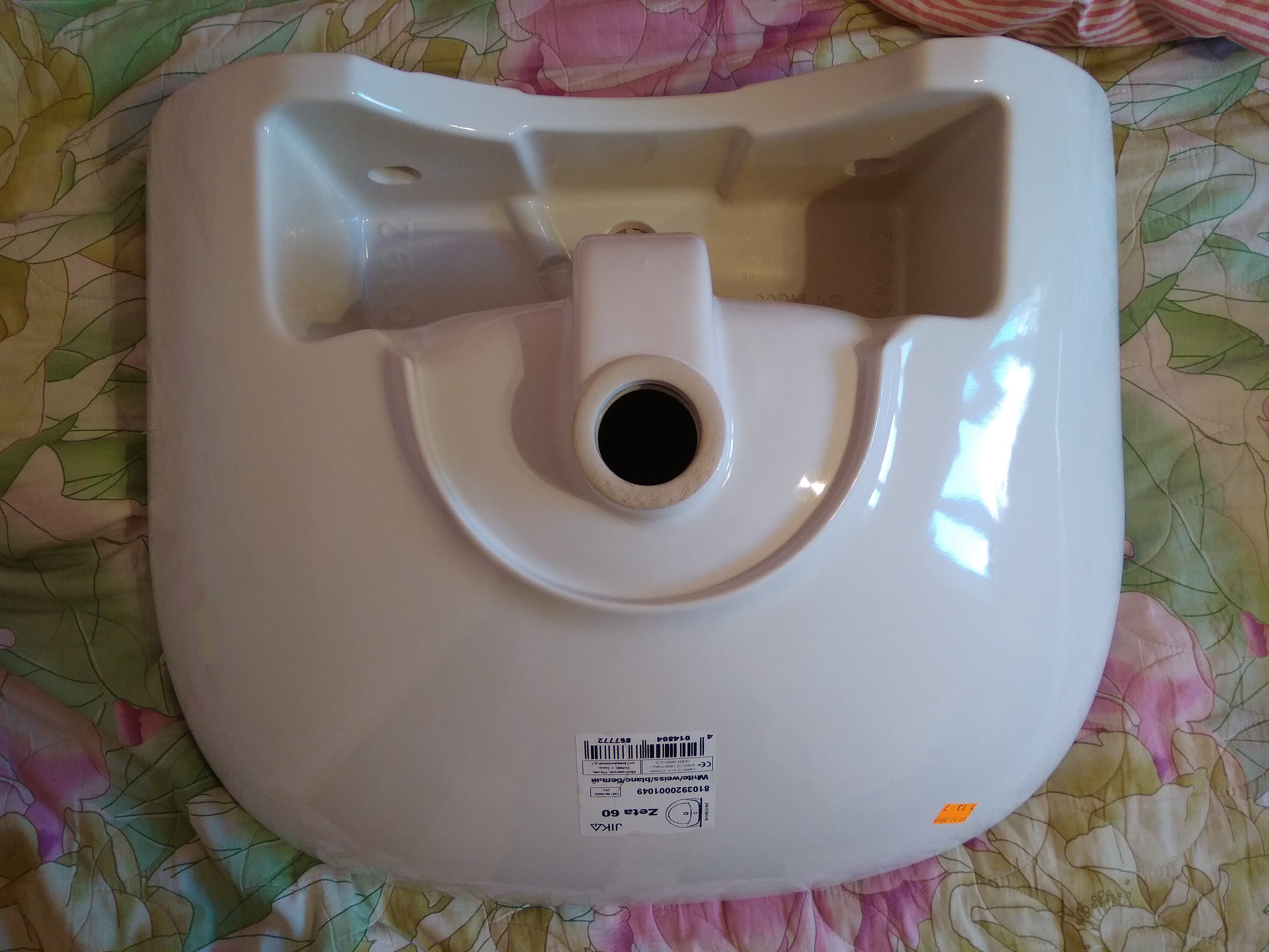

Подскажите возможно ли надёжно повесить раковину, пьедестал, тумба исключены. Старая висела на металлических уголках с болтами и шайбой, к сожалению к новой уголки не подходят. Крепления комплектные будут ненадёжны. Стена между ванной и туалетом тонкая, отверстия проходят насквозь.
Вдобавок ещё и плитка кабанчик.

Насколько тонкая?
Отверстия насквозь - это может говорить том, что у вас, может быть, слишком длинный бур .
--Приставьте раковину к стене, и вставьте штатный болт, он проходит насквозь? С обратной стороны сильно торчит? Если не торчит, то и не очем беспокоиться. У вас на фото обратная сторона? - когда вставите дюбеля, то восстановите, пожалуй, выпавшую штукатурку. Будет покрепче.

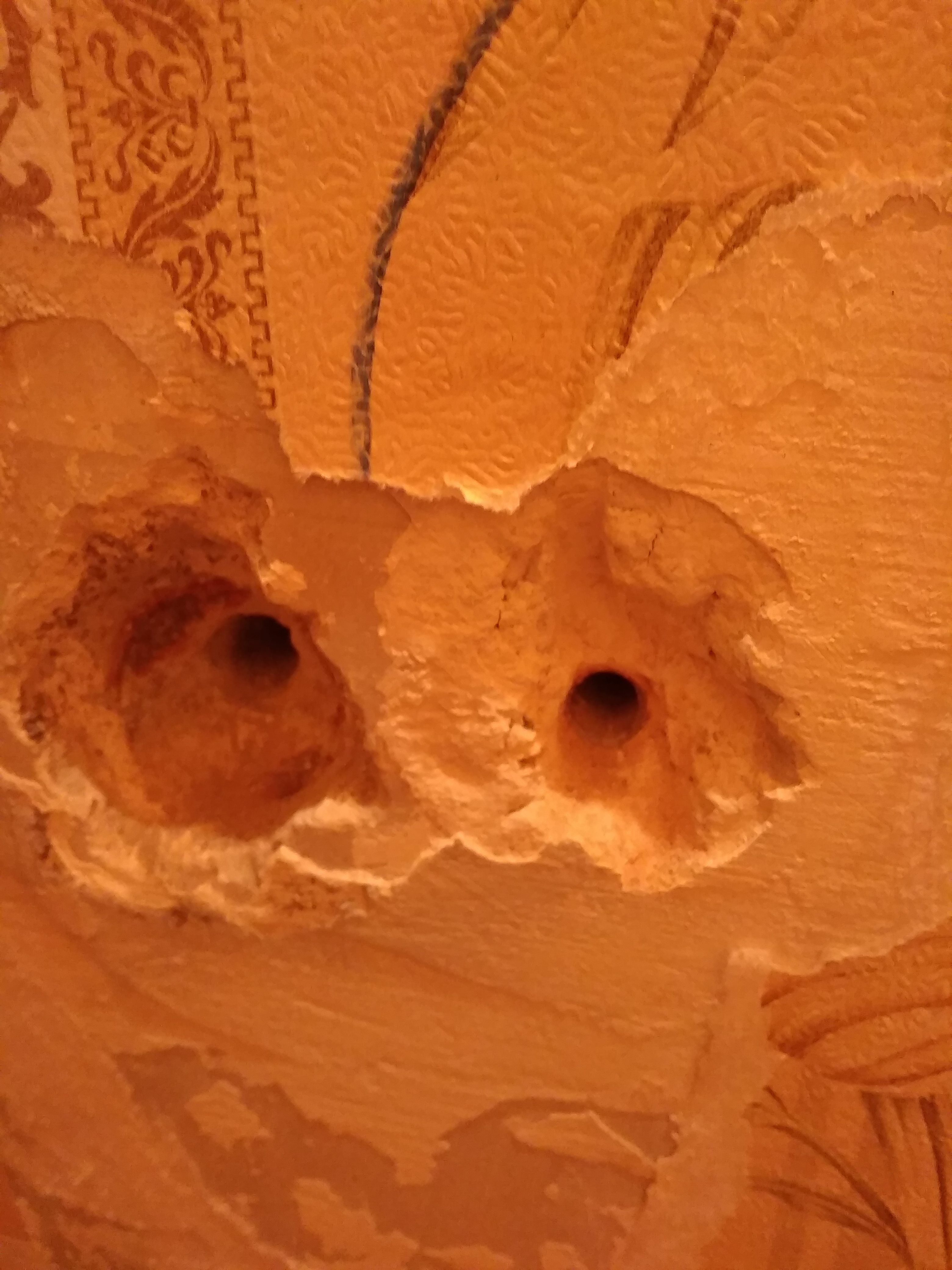

Судя по фото с обратной стороны у вас еще ремонт. Значит приделайте к стене шину в виде стальной полосы. Умывальник притягивайте насквозь через эту шину. С углублениями, выступами шляпок и гаек на тыльной стороне стены наверное разберетесь как поступить (ключевые слова для мастера: зенковка, потайные головки, сварка, выборка стены). Потом стенку с той стороны финишно отделаете и все спрячется.
Да вы правы с обратной стороны ещё ремонт. Стена толщина 5 см. Нет бур не длинный , болты коротковаты под креплением были лёгкий удар молотком и болт с туалета выпал, осталось шайбы вытащить, заделано было алебастером отверстие. В комплекте крепление с дюпелем. Стандартное которые с новыми образцами раковин идёт в комплекте
Восстановить стену с крепежами нейлоновыми пробками под шуруп- шпильку с метрической резьбой, когда застынет-вкрутить шуруп-шпильку в качественную нейлоновую пробку( например Fischer)

Ну и восстановите стену не алебастром, а хорошим составом, даже эпоксилином залепите, можно с армировкой) и вставьте хорошие нейлоновые дюбеля.

Судя по конструкции раковины, она сама себе уголок.
Yonson написал:
Есть навесные пьедесталы, которые аккуратно сифон позволят прикрыть.
Или, если уж сомневаетесь в надёжности раковины, то можете снятые старые уголки установить (один или два) так что бы они поддерживали раковину в месте установки пьедестала (лишнюю длину старых уголков спилить).
Для непрочных стен есть армировочные решетки, посаженые на эпоксиды.
Будет броня. Хоть слонов вешай.
Грамотно восстановить стену сзади.

Упор плохой на старые уголки из-за формы раковины, тут скорее раковина более квадратная подойдёт которые под тумбу идут. Полупьедестал для скрытия коммуникаций, а мне нужна именно поддержка раковины надёжная. Рассматриваю вариант с другой раковиной. Так как не верится в надёжность крепления из-за хлипкости стен, гвоздь в нее забить без сверления можно, а раковина достаточно тяжелая размер всё-таки 60 см.

Иван И., Да типа такой придется брать ибо моя обошлась в 750 р. и тратить ещё столько же на крепеж с неизвестным результатом затея сомнительная. Жаль раковина хорошая глубокая. Нет какой бетон что вы, гипс наверное серые такие стены.
Yonson, если не уверены в стене, то армируйте с обратной стороны хоть металлической пластиной, хоть решеткой и на хорошую смесь.
Хотя и в вашем случае можно попытаться повесить имеющуюся раковину грамотно восстановив и укрепив разрушения на стене. И будет норм.
