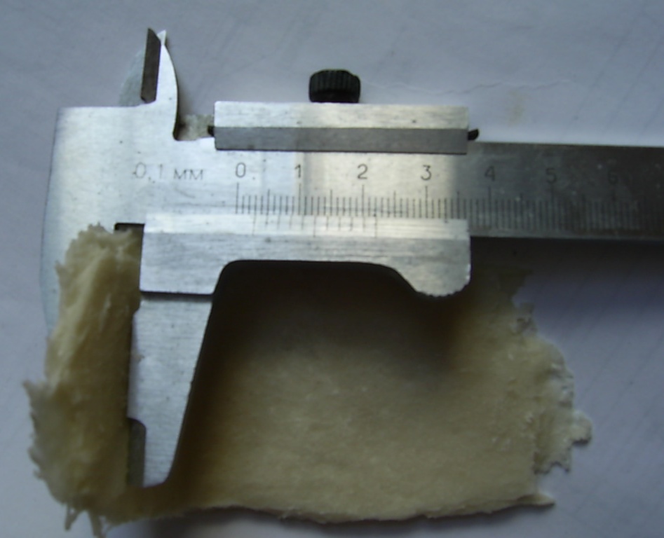

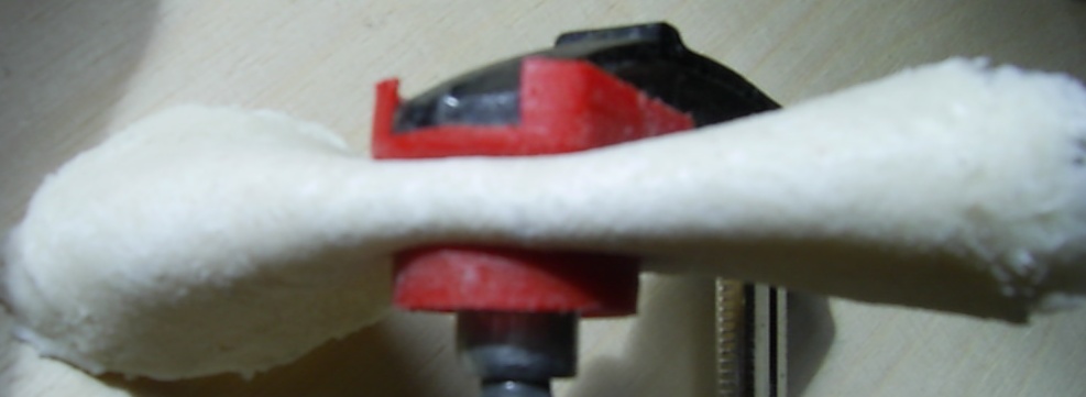

Проблемы терминологии.
Некоторые аспекты классификации грунтовок.
Продолжение
К описаниям материалов на всяких сайтах ( включая производителей ) имеет смысл относиться с разумной долей скептицизма. Пример:
Грунт глубинный на основе растворителя
...Содержащая растворитель акриловая грунтовка ...
НЕ СОДЕРЖИТ РАСТВОРИТЕЛЕЙ
Без комментариев
Грунтовка Тифенгрунд акриловая глубокого проникновения
...пропитывает и склеивает рыхлые основания на глубину до 10 см...
Средний расход: 1 л до 10 кв.м.
Допустим, я такой доверчивый, и про 10 см меня убедили. Но расход в этом случае должен быть порядка 2-3 л на 1 м кв.
