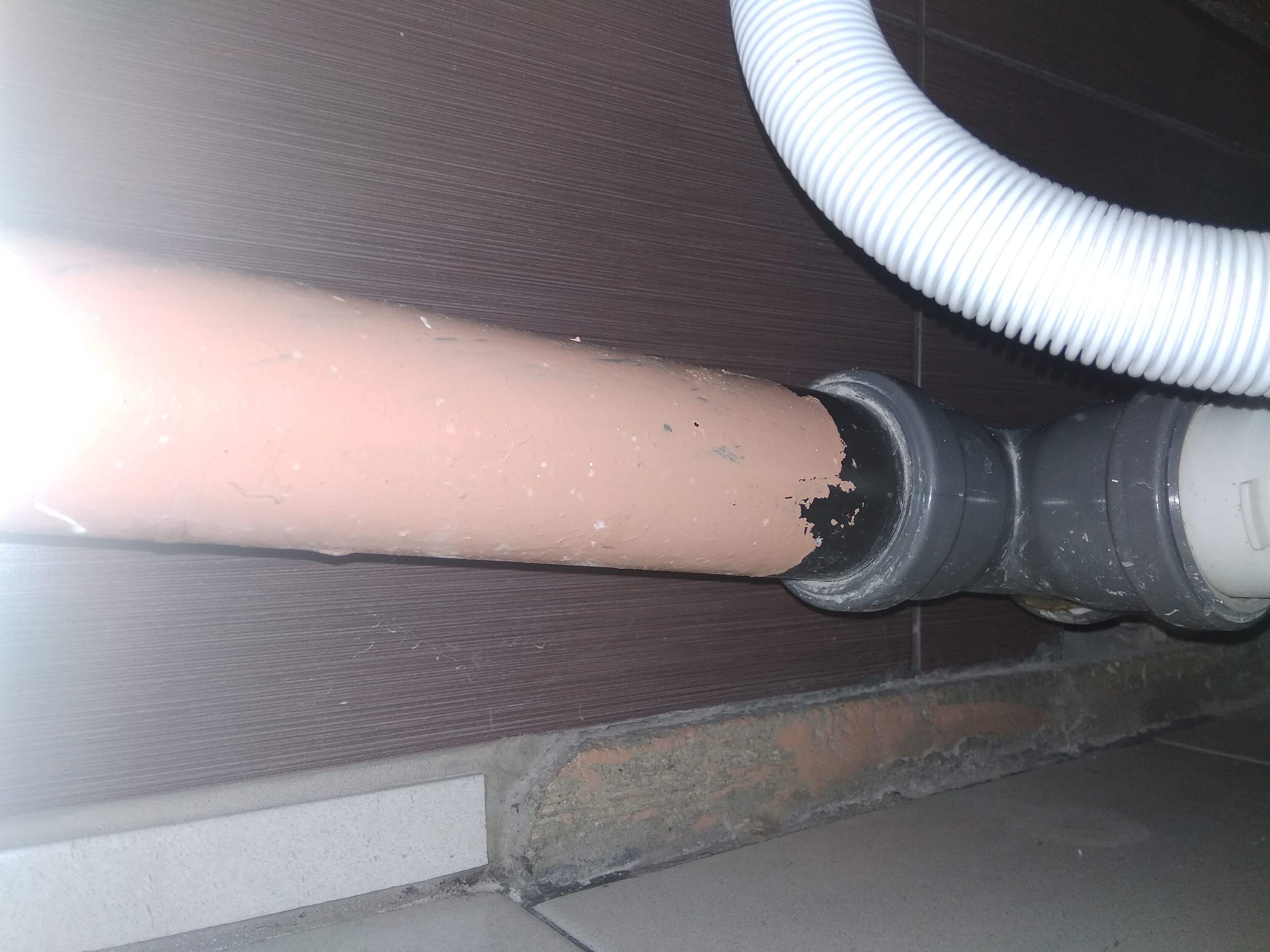

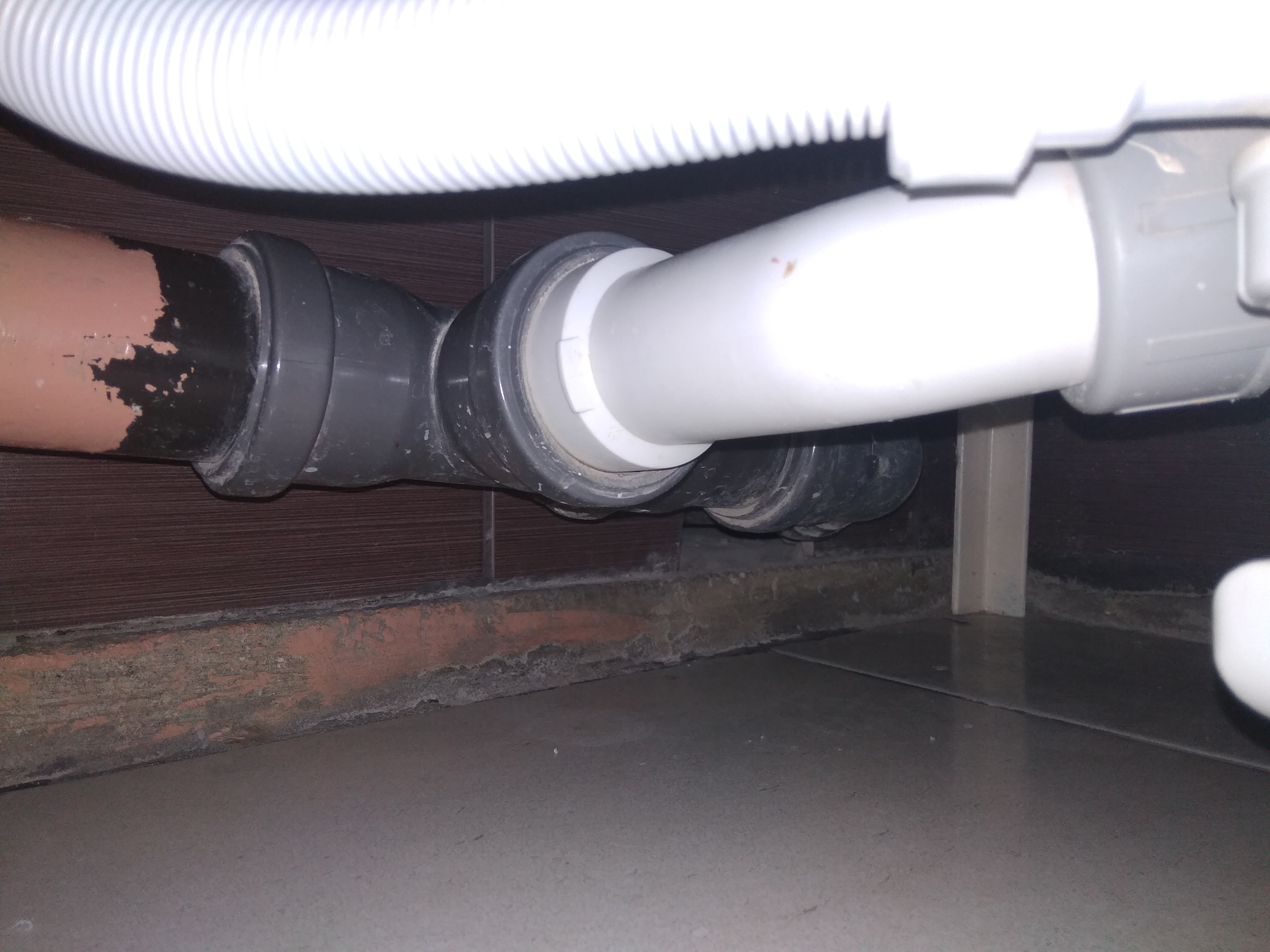

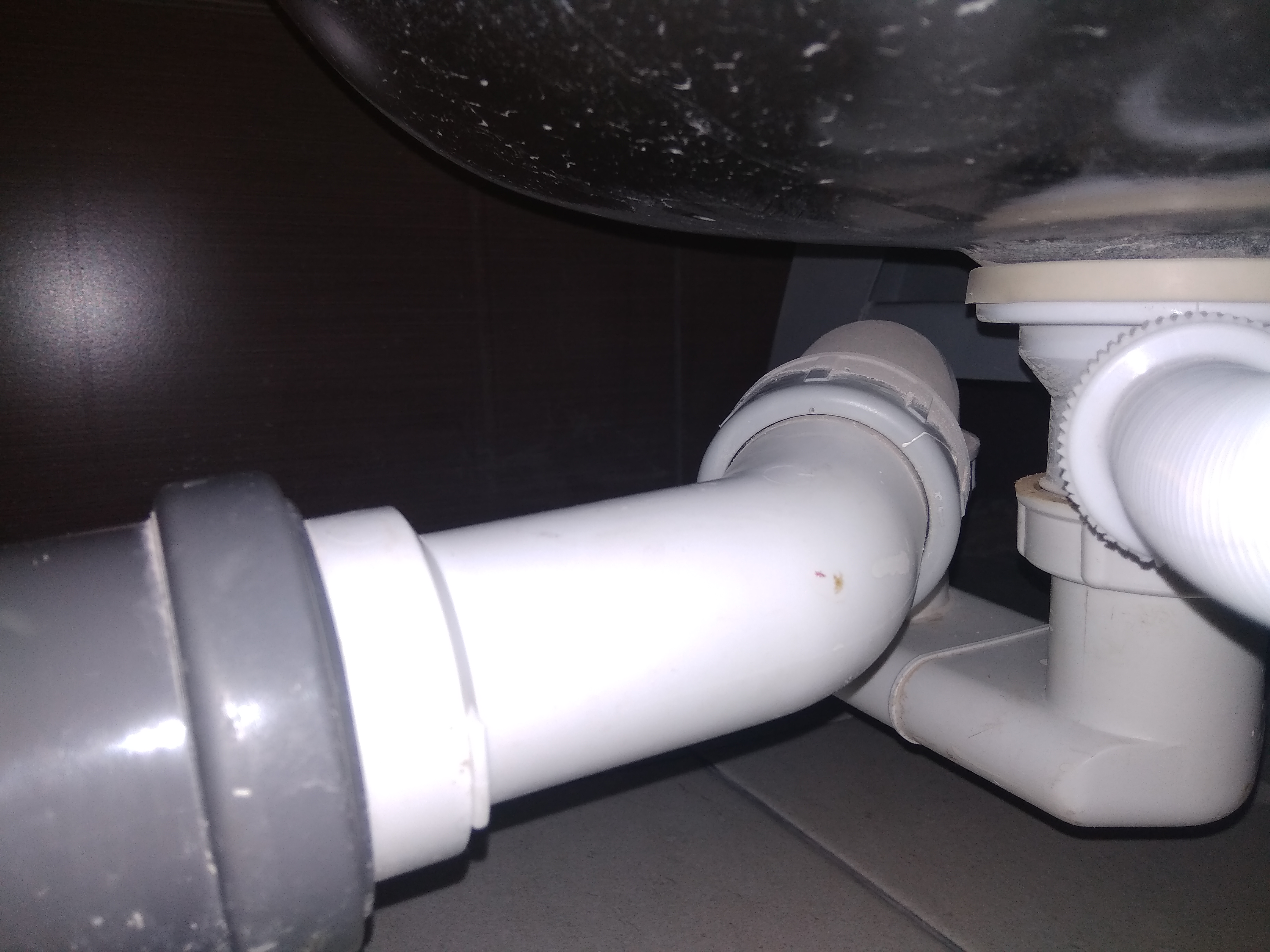

Сейчас раковина не установлена заглушка на трубе, использовали только ванну, все равно засоряется.
После демонтажа отвода 90гр. можно прочистить трубу ( обычно в случаях с возможным демонтажем, чисткой не парюсь, банально заменяю трубу к стояку ), что и Вам советую!

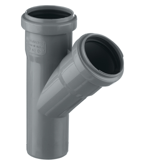

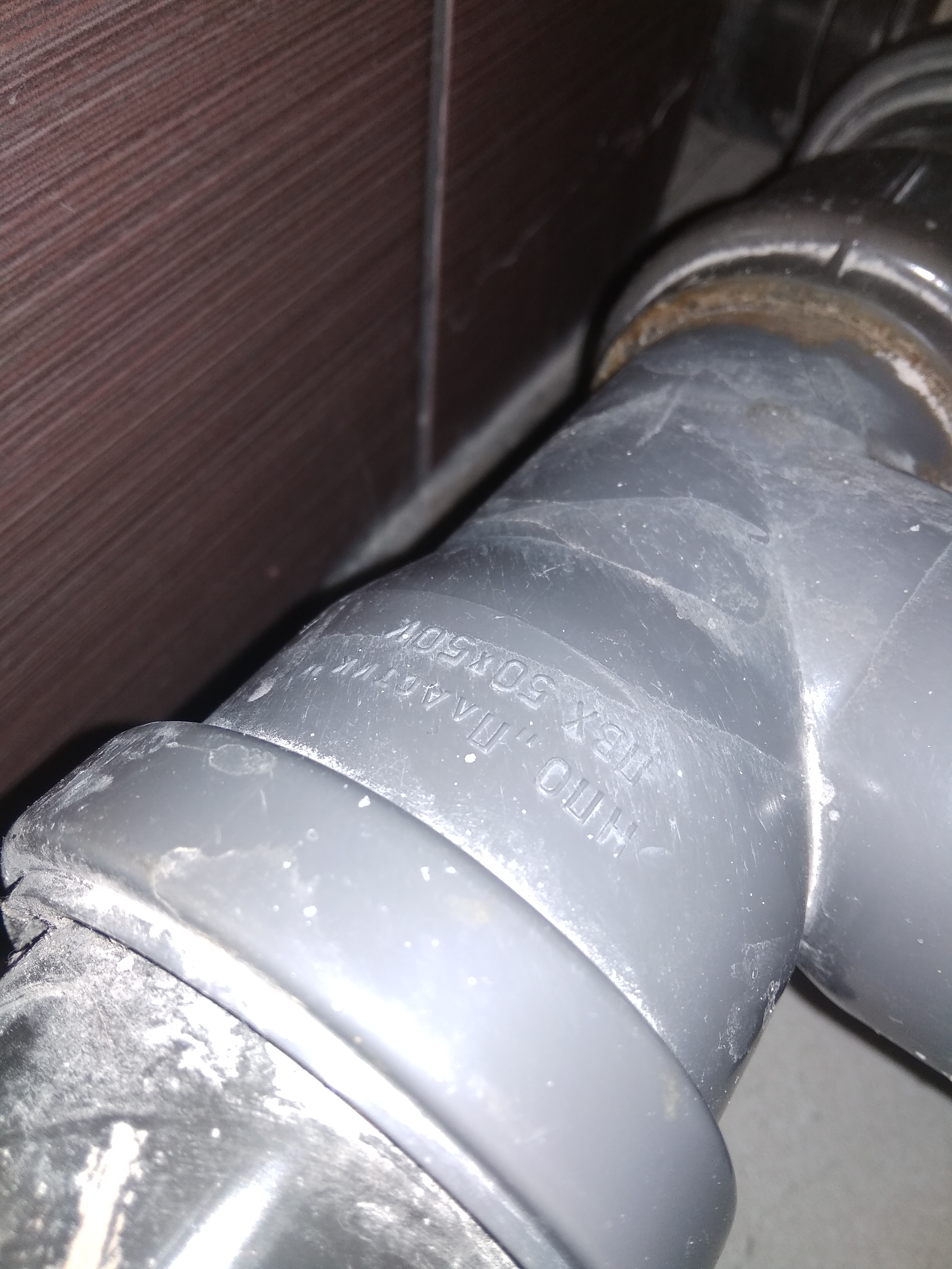

KNOOP, т.е.угол в конце тоже менять, не пойму зачем тройник зауженный с одной стороны, а не такой.
Зрительно не вижу что мне нужен как по ссылке выше.
Да и надпись на моём говорит на, что нужен 50х50.
KNOOP,
При использовании 50-40-45 прийдется удалить переход 40-50 на отводе обвязки. ( Отвод от угла гидрозатвора , белого цвета.)
А как к трубе подключить потом, место в кружке.

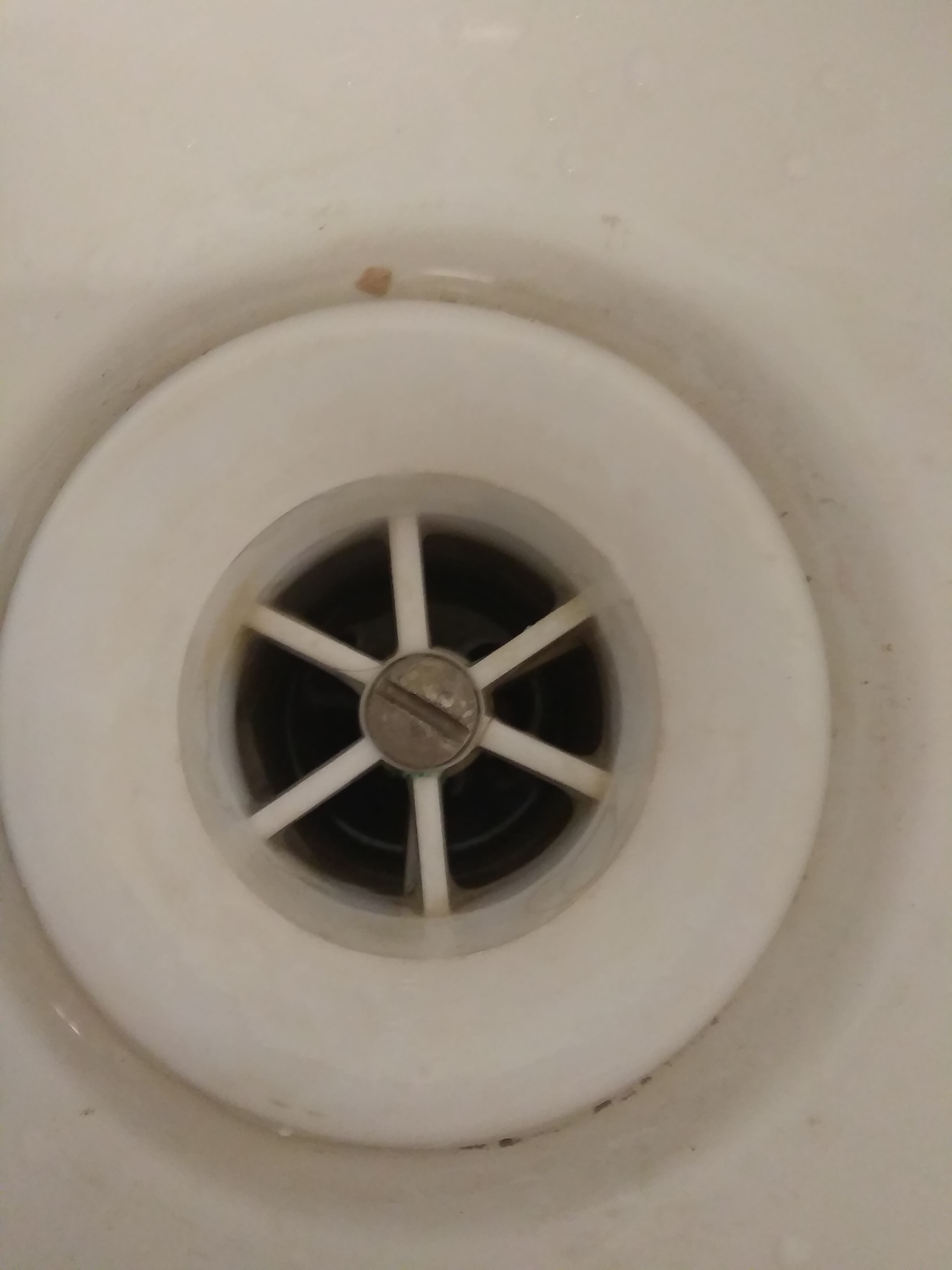

AndyMirror написал: Yonson, у вас не в конструкции причина. Либо где-то постоянный засор, либо гидрозатвор узкий, либо волос много.
AndyMirror, меняли ванную чистили отводы труб, были в них скопления всякие неприятные через месяц примерно вода в ванной снова уходить стала похуже, но не так плохо как в старой. Пользуемся ванной активно. Раковина не устанавливалась. Со старой ванной вообще вантуз чуть ли не каждую неделю, но тогда ещё раковина стояла. Часто мылись в ванной по щиколотку в воде. Отвод стоял на старой с металлической сеточкой. Новая ванна повыше немного установлена. Не думаю, что из-за волос, животных нет, мы лезем в меру. В чем-то другом здесь дело. Во многих домах где слив крест-накрест вообще не припомню чтобы что-то забивалось, но и слив у ванны вот такой
Предложил как вариант, вдруг при установке тройника 50-50-45 не хватит места/ не подойдёт угол "стыковки" / излишняя "напряженность" сборки ; то вариант с коннектом в 40 мм всегда есть в резерве!!!

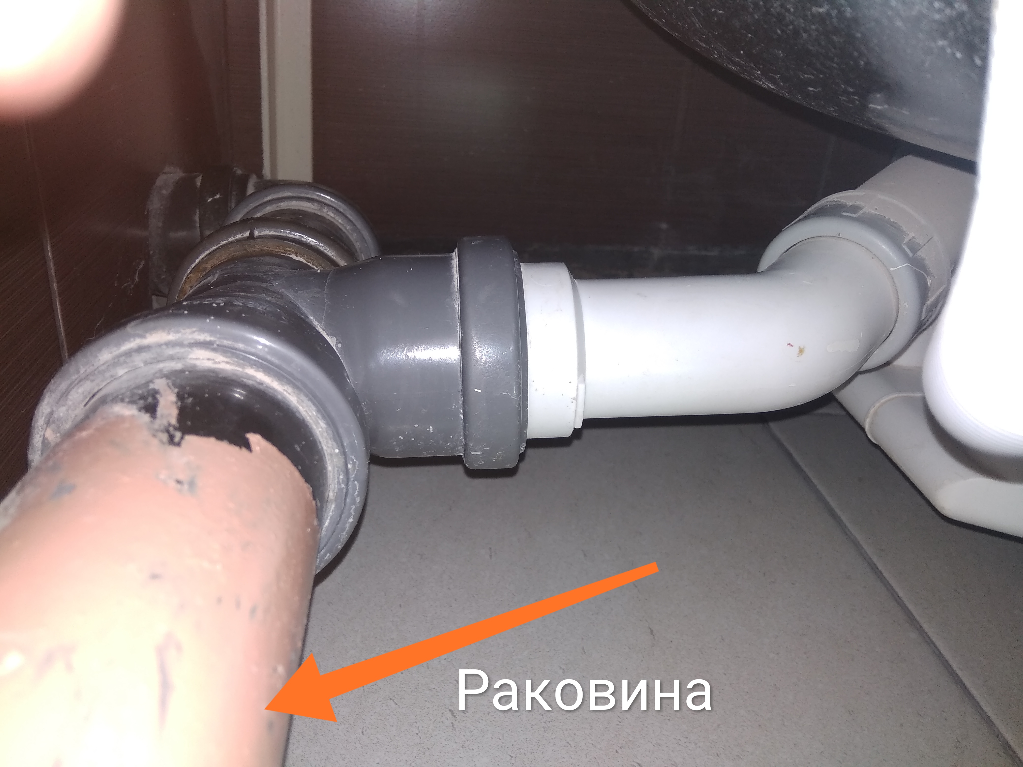

KNOOP,

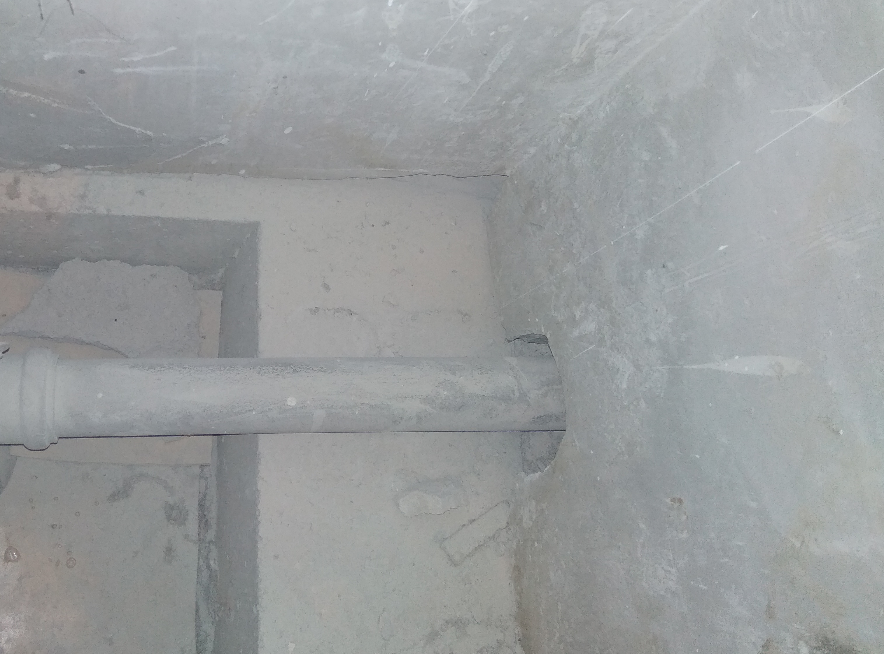

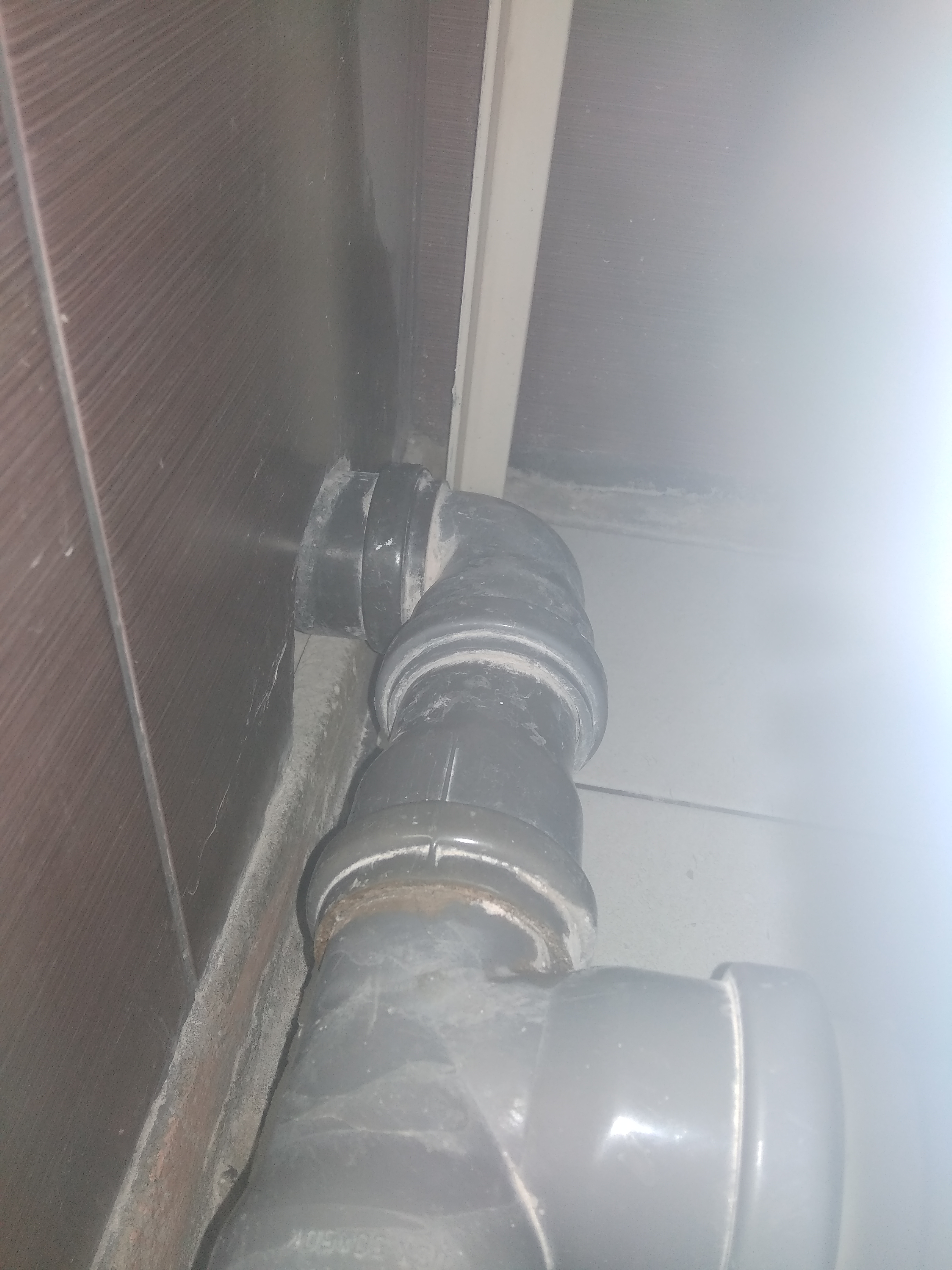

Спасибо, за ваши советы! Разобрали тройник старый 90 градусов подзабит ( чищен недавно). Угол, закрытый пакетом временно, будет продлеваться труба для раковины. За стеной труба забита. Фото ниже.
Mazayac, проскакивала информация, что первоначально ванна была установлена ниже. Возможно вся сборка была с контруклоном.
Но! Опыт устранения последствий уже нарабатывается! Если повторится, то при следующей сборке расширят вверх отверстие в стене , и с соблюдением пункта:
{{post:6611808,Сделайте минимум с соблюдением уклонов, и будет Вам сча}}
вопросов больше не будет!
