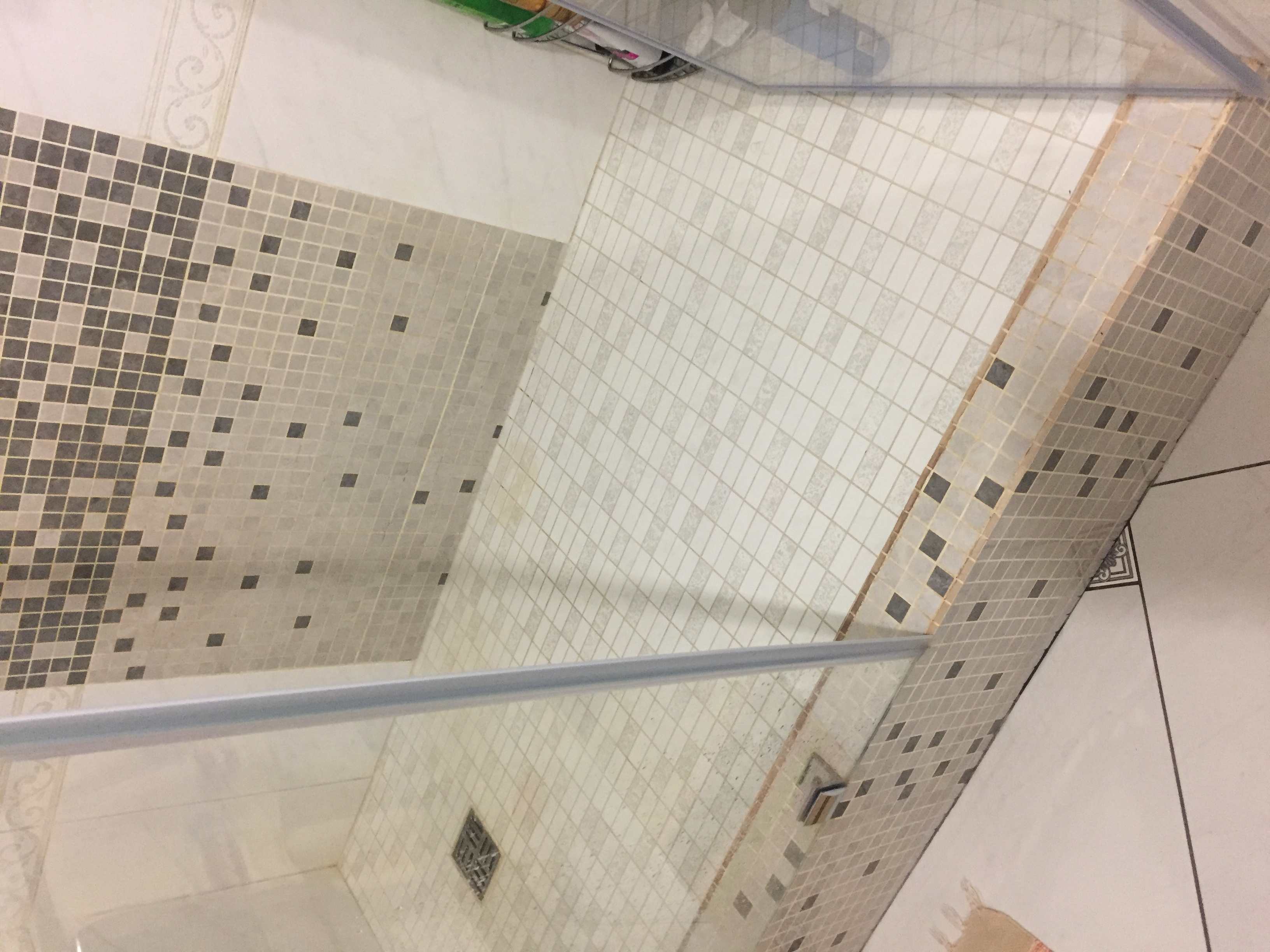

Добрый день. 1 год назад сделали в ванной комнате заливной подиум для душа. Через пол года эксплуатации стало пахнуть не из трапа, а именно от пола, кошачьей мочой! Кошек в доме нет и не было! С вентиляцией все норм! Стоит вентилятор. Плиз, что делать?
Ольга S, прогруттовать и покрасить либо нанести гидроизоляцию. Но запах исходит не от подиума а из канализационной трубы. Фото подиума?

Ольга S, с трапа не пахнёт ничем! Диагностировали
Плитка не забухтела?
Если вода под плитку не затекает и не тухнет , то попробуйте хлоркой вымыть и понаблюдать .

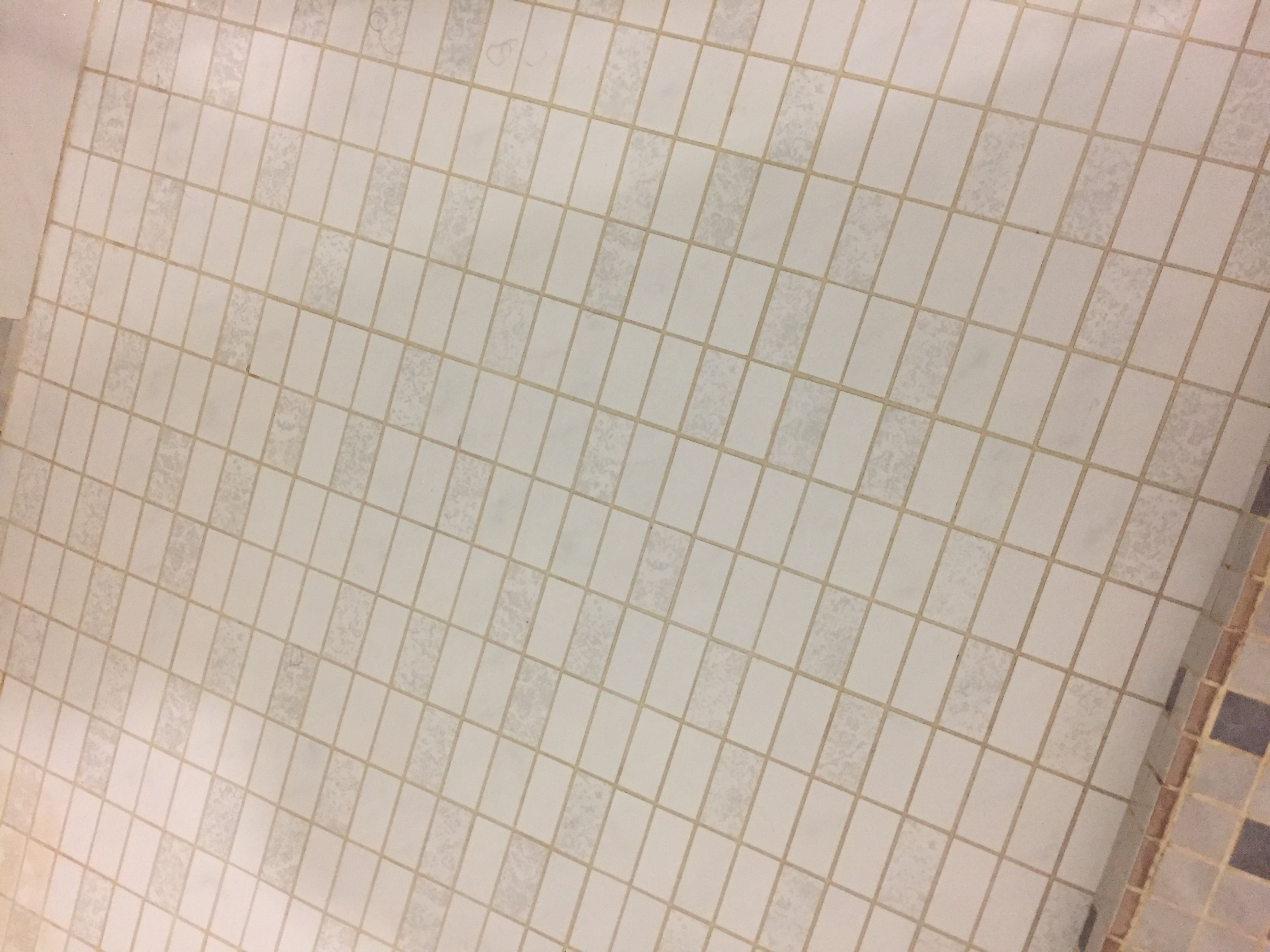

На первой фотке странные желтые пятна около трапа и мозаики на стене. Насчет трещин около трапа/почти уверен, что есть/ и стыка пол-стена тоже надо посмотреть.
Баш майсторът
Регистрация: 27.05.2019 Екатеринбург Сообщений: 5
АПОСТОЛ, хлоркой мою постоянно! Устраняет запах на сутки! И вновь этот жуткий запах (
jekasus, пятна возле трапа от воды! А вот возле стены появилось пятно и не поддается ни одному чистящему средству!трещин нет. И пахнет больше всего возле входа на подиум!
Ольга S написал:
Посмотрел на бортик, он постоянно под воздействием воды при принятии душа/а как он сделан, это другой вопрос/, вероятно и пропитался влагой.
Помните какую гидроизоляцию и дополнительны материалы к ней покупали год назад?
Протечка поддона не всегда идет к соседям снизу, она может "жить" только в вашей ванной комнате из-за маленькой "пропускной способности".

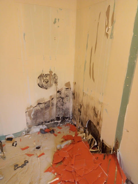

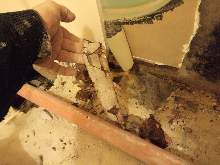

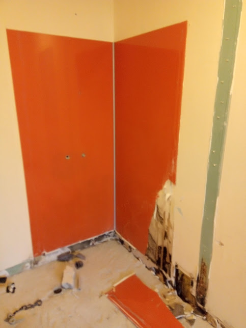

Та же проблема, что у Ольги. Заехали в купленную вторичку. Начало пахнуть из душевой, думали что изза пересохшего гидрозатвора...но время шло а запах не устранялся. Затем поменял гидрозатвор. Проблема не устранена. Со временем начал понимать, что пахнет не из канализации, а от плитки (стухлый запах, кто-то говорит что кошачьим саньем). И вот реально, пемосом чистишь плитку - сутки не пахнет, а потом потихоньку начинается снова....кто подскажет, тут надо все вскрывать и переделывать? и как не обжечься на этом снова...на полу мозаика
Алексей007А, ясновидящих нет.
А так то все ломать и делать новое. Чтоб не налетететь - самому изучить тему и искать мастеров в теме. Дорого.
Алексей007А написал:
Может предыдущие хозяева не стерилизовали котейку и он на пол писал.
В лучшем случае - вскрывать межплиточные швы реноватором и затирать заново.
В худшем - снимать всю плитку и ещё стяжку под ней.
