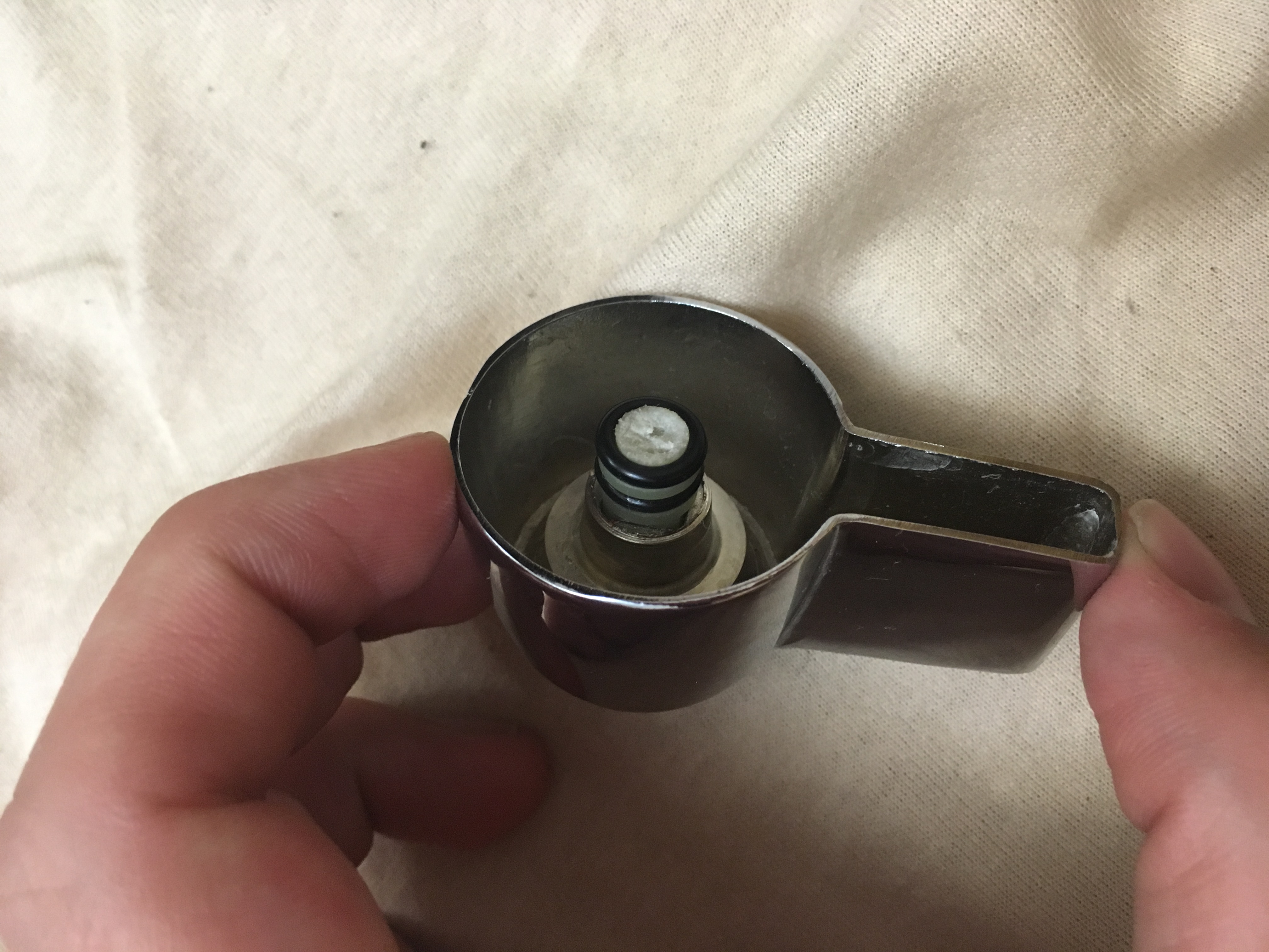

Здравствуйте
Как обратно установить переключатель (см. фото)??Не знаю, как сломалось.. Помогите, пожалуйста
Сделайте фото ручки с другой стороны ( с лицевой).
Быстрей всего там монтажный винт. А сломалось там, где тонко (по проточке ).
Если так, то деталь/вал/катридж/смеситель( не нужное зачеркнуть!) под замену.

Вот так выглядит с лицевой. Пытался так вставить, но ручка крутится на 360 градусов и не переключает смеситель.
userrrrrr,
У вас шток силуминовый обломился, как вы его назад поставите?

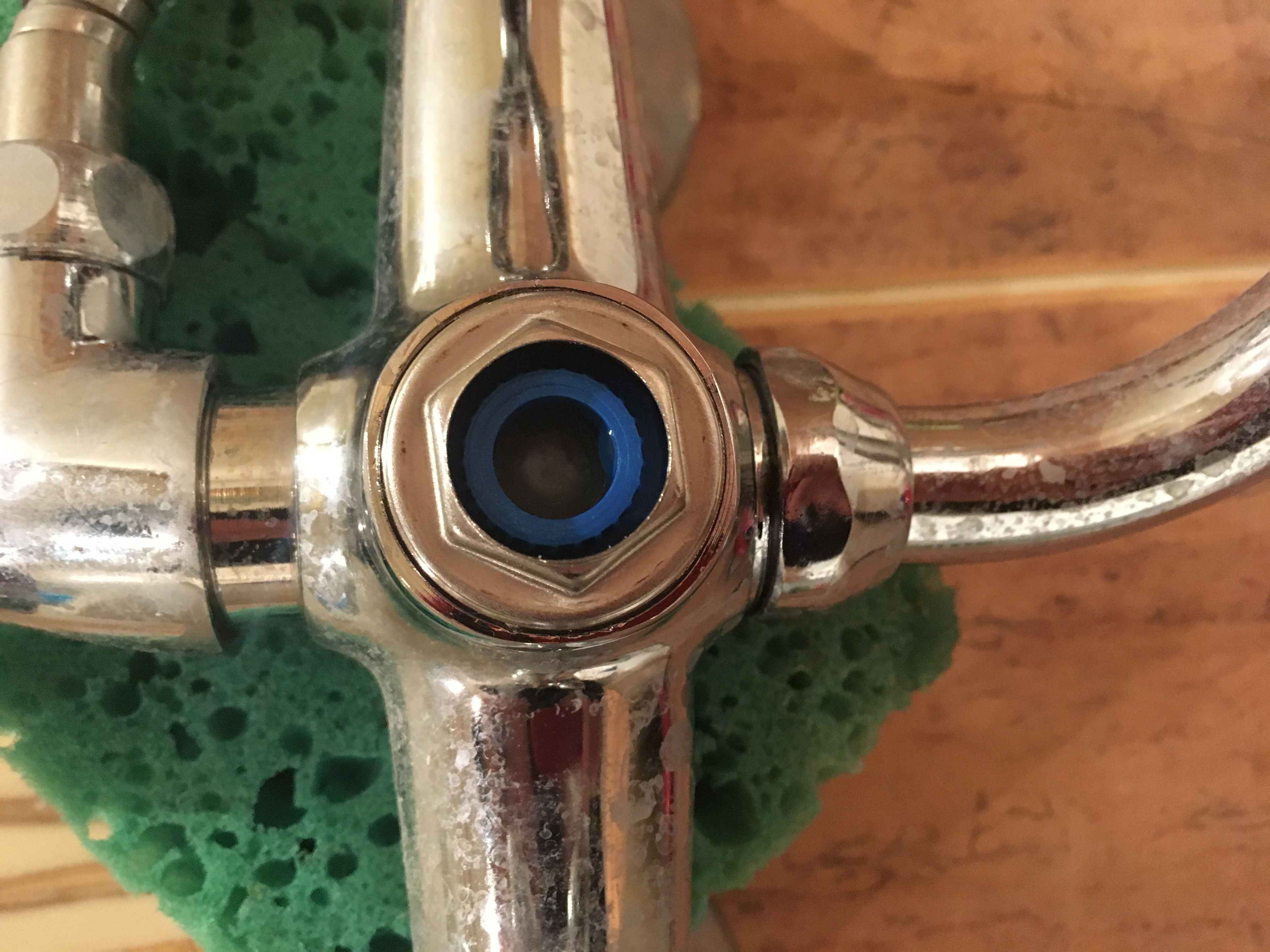

Снимите буксу второе ваше фото, ключём открутить влево. Грани под ключ видите? Только толку, запчасть на замену не найдёте.

Шток сломался. Проще поменять смеситель.

Снимите картридж как образец и в магазин.

Кадридж снять под ним ваш шток обломанный с переключателем.

userrrrrr написал:
Крышечку чем нибудь острым подцепите (например ножом), под ней скорее всего винт.
Потом разводным ключом откручиваете гайку под этой ручкой на смесителе (гайка удерживающая синий картридж внутри смесителя), вынимаете то синее от туда и в магазине ищите аналогичное, подбирая к своей ручке (что бы ручка подошла к новому картриджу).
Если внутри действительно шар, то разборка этого узла не только спереди, а так же сверху/снизу снять излив/шланг и там шестигранником откручивать прижимные втулки для освобождения шара для последующего извлечения вперёд.
Hitgher написал:
Больше похоже на пластик, но может и силумин.
Хотя если поставить задачу, то можно и много чего сломать...

Только это не картридж. Переключатель ванна-душ.
Они сейчас тоже бывают с керамическим картриджем.
