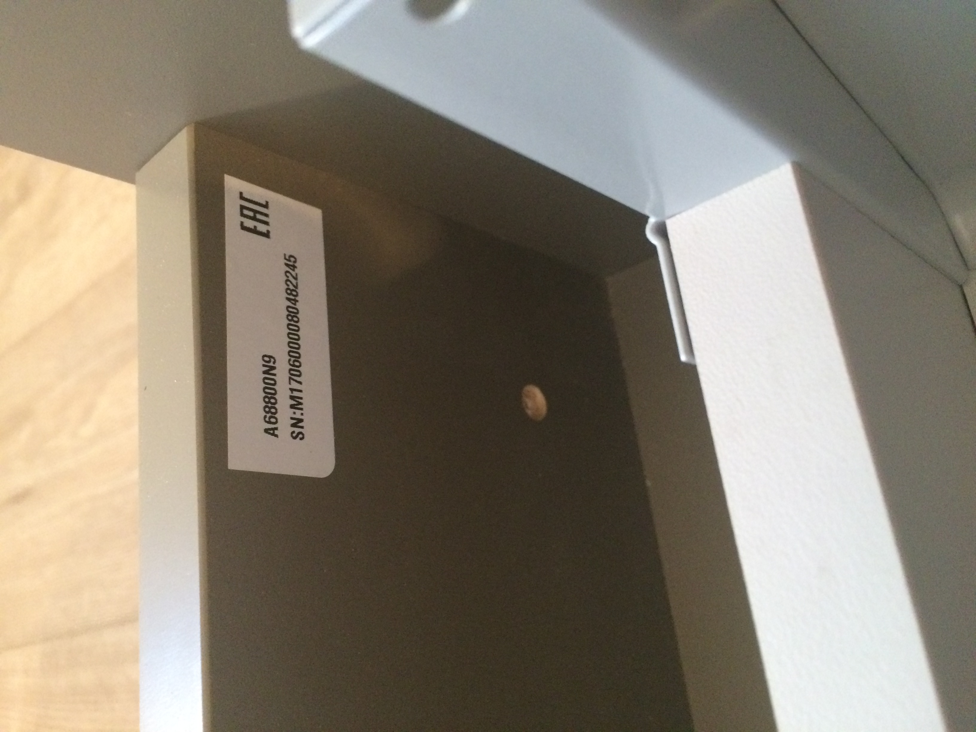

Здравствуйте уважаемые мастера! Есть в наличии зеркало, раковина и тумба для ванной, как установить первые две позиции вроде ясно, вот с тумбой не совсем понятно. В задней части есть перекладина, в ней два отверстия, со стороны стены они ещё в колодцах, причём эта перекладина при установке будет иметь зазор от стены миллиметров 5. В комплекте никакого крепежа под это нет. Для чего тогда эти отверстия?

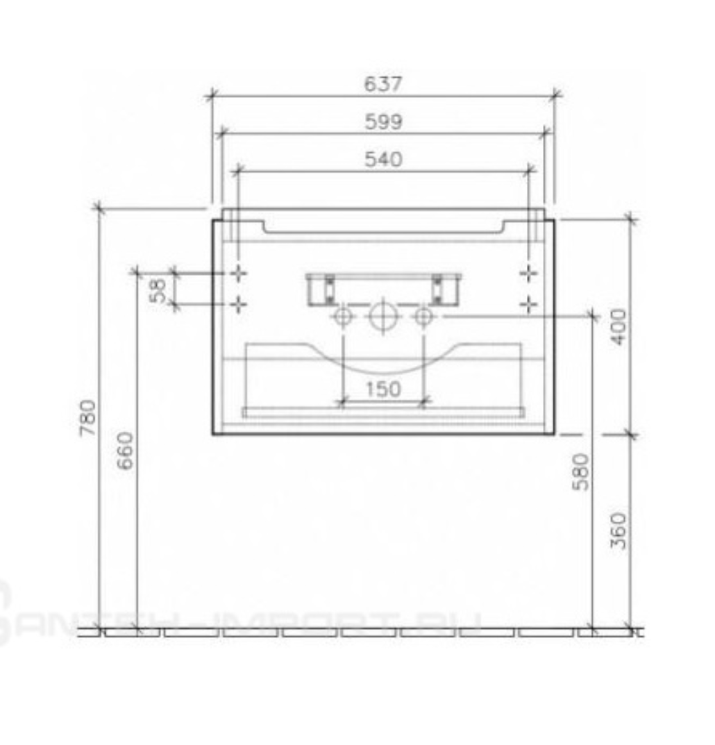

Там и размеры сверления отверстий под монтаж есть. И выводы под сантехнику.
Интересно попали исполнители или как обычно, поставили перед фактом монтажа после покупки?
Hitgher, как правило с этого и надо начинать монтаж водопровода и канализации!
Лучше всего конечно не верить чертежам с тех. карт, а лично снять монтажные размеры с изделия из наличия. Но обычно есть только картинки и сроки поставки.
Не раз уже убеждался в несоответствии нарисованного в чертеже и фактического состояния в полученном изделии.особенно беда с парной мебелью. Чаше всего приобретённой в Макслевел.

KNOOP, Добрый день! Кронштейны я конечно вижу, под них и крепление в комплекте шло. Вопрос именно о двух отверстиях на задней планке, зачем они? Не просто так же их просверлили.
Hitgher, Добрый день! Всем занимался лично я, кроме укладки плитки. Все чертежи были в наличии, выводы под водоснабжение и канализацию точно в соответствие с представленным чертежом. Стена капитальная, кирпич 800 мм, облицована плиткой, фото могу прислать чуть попозже. Вопрос именно в том, зачем нужны отверстия в планке? Кстати делаю для себя и первый раз, поэтому и обращаюсь за советами.
Контрольный выстрел, рычаг большой. Пробка сантехшпилька с звёздочкой на торце, шайба гайка, заглушка декоративная.

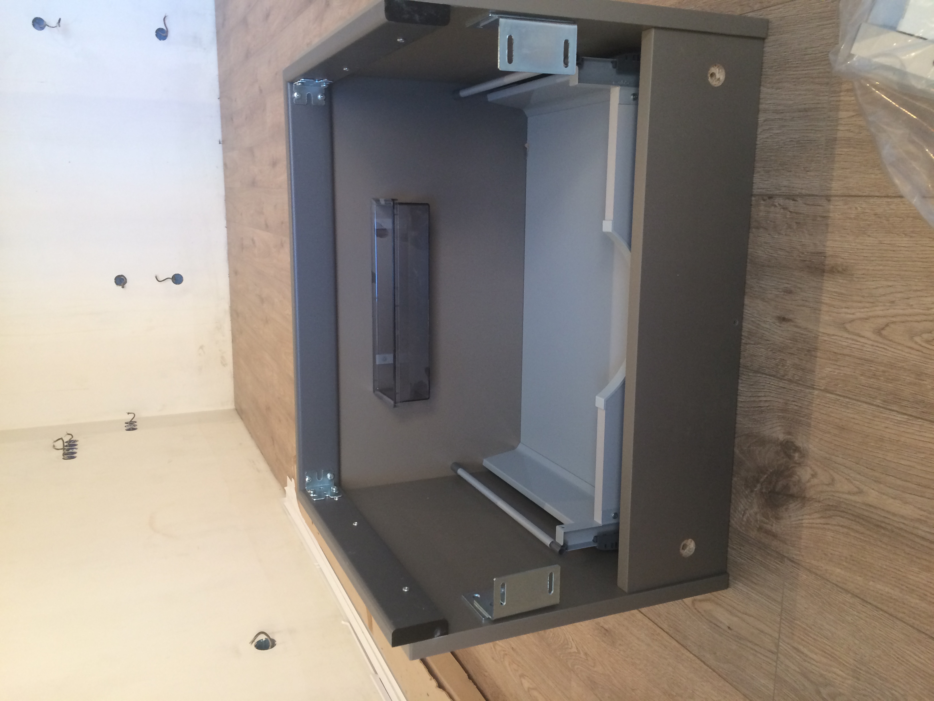

Кирпичная? Я бы смотрел на хим крепеж.
Hitgher, А можно поподробнее? Я пока рассматриваю штатное крепление, там 4 самореза диаметром по моему 5 мм
Александр_124885,
Стена кирпич не бетон, поэтому не рисковать из за большого веса тумбы с раковиной.
Хим анкер.
Hitgher, пока не сталкивался с хим анкерами. Надо узнать продаются ли они в нашем городе (Красноярск). Кстати раковина весит раза в 2 больше, крепежа с ней вообще никакого не было. Я пока планирую использовать крепление которое осталось от инсталляции под унитаз, просто с унитазом шло своё крепление. Там пластиковая втулка как раз подходит и шпилька на 12

Есть там и хим состав для кирпича и анкера с сетчатые гильзы.
Hitgher, Надо будет почитать как ими пользоваться, да может и на самом деле таким образом все закрепить.

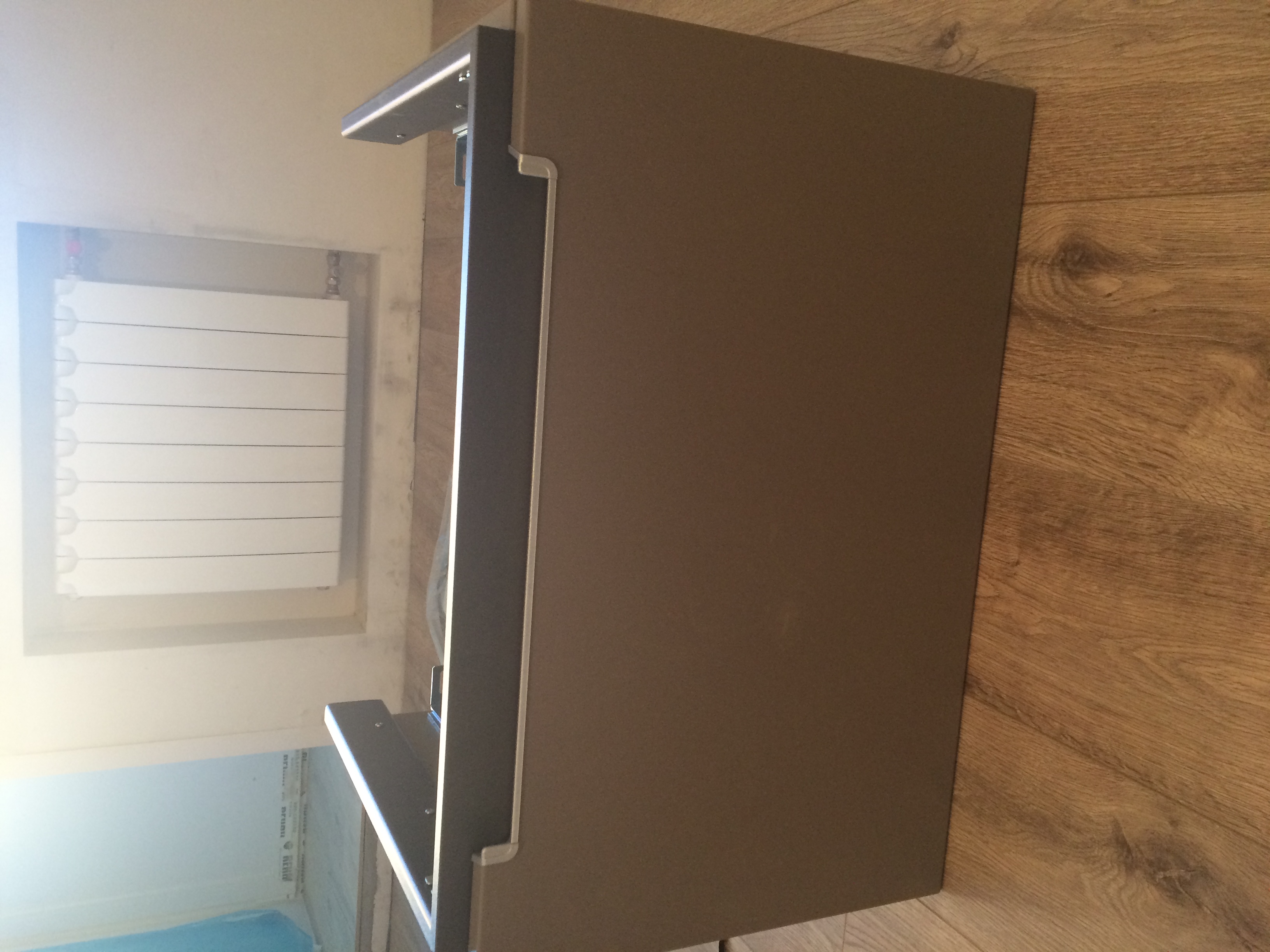

Hitgher, вот так выглядит стена, на которую планируется установка. На остальных фото раковина и крепление которое планирую использовать, ну конечно вместо обычной шпильки будет сантехническая. Или лучше химию все таки рассмотреть?
