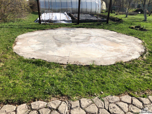

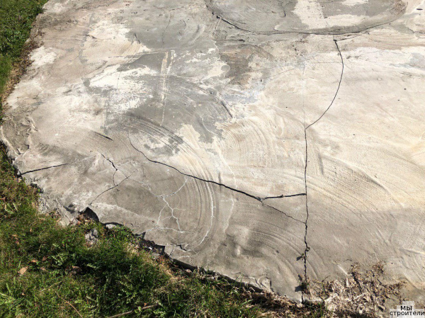

У меня даже будет конкретный вопрос
Отец прошлой весной залил площадку под каркасный бассейн, сейчас снег сошел - от нее мало что осталось. Я так сел посмотреть, понял, что он заливал на песок и не делал каркаса. Хочу переделать все на майских, но возник вопрос - нужно ли будет чем-то покрывать плиту сверху, для долговености, или ей и так будет нормально?

NickLavr, Отвечаю, как мне видится после некоторого опыта эксплуатации.
Бетонная площадка - это зря. Жалко, конечно трудов, это правда. Каркасный бассейн - это чашка-клеенка. Ей лучше всего лежать на песке. И ногами потом в ней ходить по песку - отлично. Но как всегда есть НО.
В наших (с Вами) краях жара - редкость. Земля холодная, и даже очень. Я выстелил площадку песком, долго его проливал и трамбовал, сверху уложил ряд рыжего пеноплекса (50 мм) - это для тепла. Потом по инструкции к моему бассейну углы просыпал песком и разровнял. Ровнял инструментом и трамбовал ладонями. Очень старался. Потом уложил мягкую подложку,как под ламинат. И что мы имеем теперь, когда все установлено и вода залита? Мы имеем в четырех (!!!!) местах в зоне просыпанных песком углов острые камушки, которые можно почувствовать пятками. Убрать их можно, только слив воду. На них попасть ногами не больно - камушки мелкие, а в воде мы не очень тяжелые, но я боюсь, что там со временем протрется и начнет сочиться... Это я все к чему. Бетонная плита - это не только твердо, это еще и возможные трещины (у вас - уже), то есть острые края. Клеенку вода к ним прижмет очень сильно. Лишнее это, песок решает все вопросы - и с выравниванием, и под бассейном не гниет. Но трудов конечно же жалко, бетон месил, ровнял..

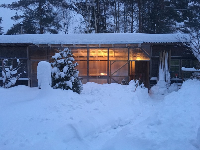

Итак, исходные данные - плохие. Санкт-Петербург, и этим все сказано. Холодно, комары и дождь. Поэтому единственное решение - закрытое.
Я уже построил баню и мастерскую. Между ними - навес, который в основном собирает под себя всякий хлам от дождя.
Короче, на месте навеса, между двумя постройками оказалось 7,5 метров пространства при ширине в 4 м. Снизу настил из досок, сверху крыша из ондулина.
Вот тут и будем строить.
Настил из досок убираем, на его место прямо на землю насыпаем песок. Подушка получилась на всей площади толщиной
около 20 см.
Крышу и полупрозрачную заднюю стенку прокладываем ветрозащитой и утепляем.
После утеплителя прокладываем влагозащитой и зашиваем пластиковыми панелями. Решение сомнительное, зато оказалось
очень практичным и относительно дешевым, и главное - позволило решить вопрос быстро. На потолок выбран голубой
цвет, получилось отлично, а на стены - "сланец". Это получилось просто серым в дристочку, никакого цвета. Пришлось
поверх приклеить картинку. Теперь хорошо.

У нас в питере солнца мало, а у меня помещение, совсем будет темно. Поэтому принято решение передний фасад и
полосу на крыше сделать прозрачной. Придумал нагородить их из сотового поликарбоната 10 мм.
Сопряжения поверхностей проклеил полосками из пеноподобного утеплителя.
По результатам строительства помещения скажу, что довольно сложно побороть всякого рода щели. Вокруг дверей (у
меня их две) и на краях. Но потихоньку, на свободных мощностях справиться можно.
Снегу было много, шапка 55 см. Крыша выдержала, фасад тоже не пострадал.

Насчет бетонной площадки. Если пеноплексом выложить, то думаю будет то, что надо. Ровность от бетона, а пеноплекс все изломы скроет. Пожалуй, это мой совет. И тепло, и ровно, и не прорвет.

Имхо, бетонная площадка не лучший вариант для каркасника. Есть опыт эксплуатации как надувного (самый первый был басс), так и каркасника.
Почему, поясню: первое что, это бетон холодный. Укладывать на него бассейн не есть гуд - отбирает тепло из воды очень быстро, как и любой другой вариант (песок, грунта, щебенка). Второе - что лопнет быстро. Если углублять - не сильно помогает от разрушения. Есть вероятность, что грунтовые могут выдавить при замене чащи. Был у соседей такой случай - 5 лет простоял бассейн, пришла необходимость поменять чащу, удалили воду, а на сл.день дно лопнуло из-за грунтовых вод (просто выперло дно наверх). Друзьям в 18-м году делали тоже после "катастрофы" бассейна (сложился из-за подмывки грунта после сброса воды для замены чащи) из несъемной опалубки, размер 7 на 5, дно 100мм ЭППС, высота над грунтом 50см, глубина 1.7. Стоимость работ с чащей и бетоном с опалубкой - в районе 200тр
Сам свой бассейн (каркас 5.5*2 с чем-то там) устанавливал так: выровнял площадку, засыпав песком, на месте расположения стоек каркасника уложил доску из обрезков лиственницы (осталась после работ) с приколоченными поперечинами для удержания стоек в одном положении и выложил ЭППС 50мм по периметру дна чащи. Получил теплое дно. Хотел сделать подогрев воды при помощи солнечного коллектора, но отверг сие действо, ибо если на улице бассейн, то химии не напасёшься - цветёт очень быстро из-за теплой воды. Фильтрация посредством насоса через 50кг-й песчаный фильтр + каждую неделю-другую химия от цветения и чистка дна и стенок от всяческой гадости. Сверху покрывашка из пупырки (первые 2 года комплектный был тент), хорошо держит тепло, правда наматывать дети не любят типа долго . От насекомых, конечно, покрывало не сильно помогает, но всё лучше, чем без него.
ЗЫ: упомянутые случаи разрушений произошли в одно и то же время и на соседских участках практически одновременно.. рука Бога ?
