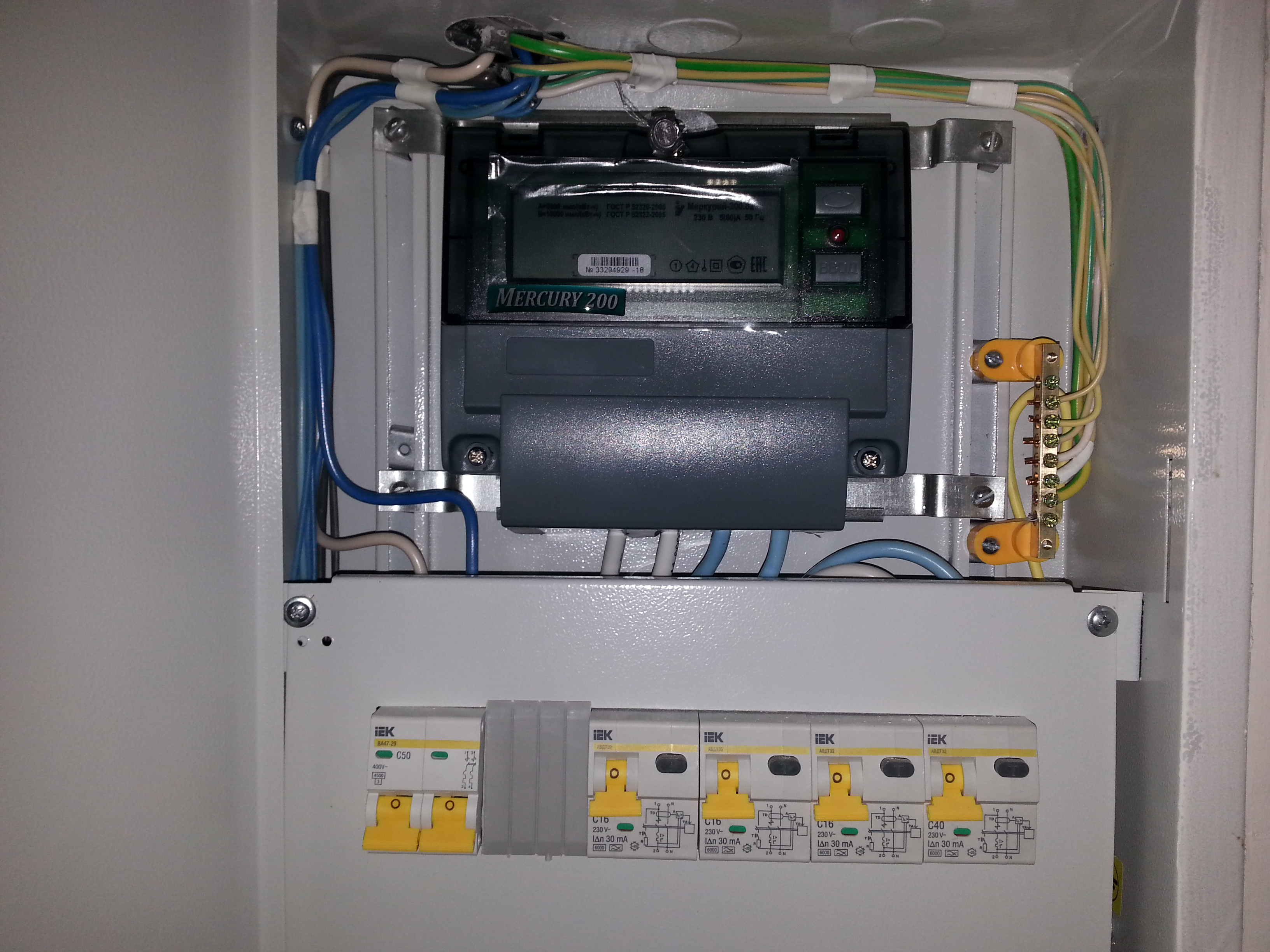

Всем привет! В электрике не понимаю нифига. Вопрос такой: делаю ремонт в новостройке. В щитке все автоматы двухполюсные. Хочу добавить новые провода с автоматами на теплый пол, кондиционер, бойлер, стиральную машину и духовой шкаф. В щитке место только на один двухполюсной автомат. Электрик предлагает заметить имеющиеся даухполюсные автоматы на однополюсные чтоб не перебирать щиток. Подскажите насколько безопасна такая замена?

ajaxz4, то, какие приборы Вы хотите использовать, на них надо ставить не однополюсные, а диф.автоматы!
Такие вопросы решаются со схемой или хотя бы фото...
Или ...на отвали и так сойдёт...
Подозреваю что в щитке есть дифы или УЗО, если так, то стоит подумать о квалификации электрика

Такой щиток в квартире от застройщика был. 50А входной, 40А плита, 16А кухня, 16А остальные розетки и на 16А свет

Нельзя там ничего просто так менять. Это не двухполюсные автоматы, а дифавтоматы, погуглите что это такое, и поймете насколько дурак ваш электрик. Вместо дифов можно поставить однополюсные автоматы только если они все будут защищены УЗО с током утечки 30мА.

Правильно понимаю что надо воткнуть на каждый потребитель еще по одному диф автомату?

Верно! К тому же "двухполюсные" ещё и выбивать может! Только "однополюсные", и помощнее - так надёжнее выйдет!
ajaxz4, прислушайтесь к совету BV, найдите грамотного электрика!
ajaxz4, Вы перечислили пять новых потребителей... может стоит подумать о другом щитке?

Скажем так я хотел увеличить щиток и добавить новые автоматы, но у электрика сейчас нет времени и он хочет отделаться малой кровью (большой заказ со следующей недели)

ajaxz4, Можно заменить полноформатные АВДТ(36мм) на малогабаритные(18мм). Например на АВДТ32М аналогичного номинала существующим

Radio, я посмотрел, как ни странно, не столь уж и велика разница в цене. Чуть ли не дешевле:
Несколько сотен рублей за каждый дифавтомат. Учитывая, что новый просторный щит выйдет в несколько тысяч без учёта долбежки - расширения ниши, вполне сопоставимые расходы.

А то что одномодульные дифы электронные, вас не смущает ?

Если хорошо и не дорого, то CHINT NBL1, если дороже, то Legrand DX-3 или Hager. Есть еще компромиссный вариант, 2 УЗО и под ними автоматы, электромеханические УЗО есть и у того-же IEK или DEKraft, и цена более чем приемлемая.

Легко же вы разбрасываетесь деньгами заказчика. Проблема электронных УЗО в большинстве случаев надумана. Да электромеханические в целом несколько надежнее, но это всего лишь дополнительная защита. Электронные дифы нормальных производителей вполне надежны. И в целом целесообразнее эти деньги потратить на специалистов и выполнить хотябы прогрузку АВ и замеры петли фаза-ноль ну и над селективностью подумать(как правило, только для ИЖС).

Конечно надумано, ибо покупать за полторы тысяци электронные УЗО типа какого нибудь изи9 тупо, ведь куда выгодней и умней купить эл.мех. УЗО за 800-900р, тот-же ДЕКрафт или Чинт, которое мало того что гораздо лучше, так еще и дешевле.
tyuk написал:
Только какой дурак их купит, когда связка УЗО + несколько АВ гораздо дешевле и лучше.
