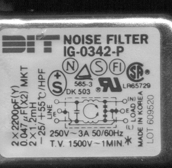

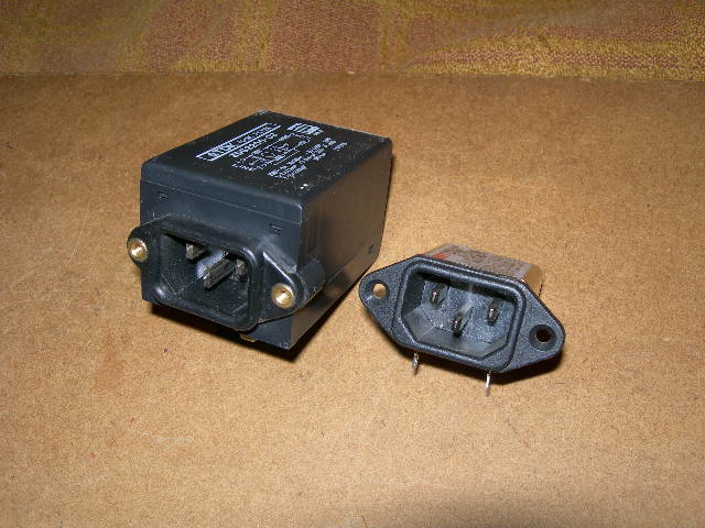

Вот схемы фильтров, по ним ясно, откуда на корпусе компьютера, появляется потенциал относительно батареи и рабочего нуля. Избавится от этого можно путем правильного подключения компьютера.
P.S. Без защитного нуля любой сетевой фильтр не более чем дорогой удлиннитель с выключателем.
