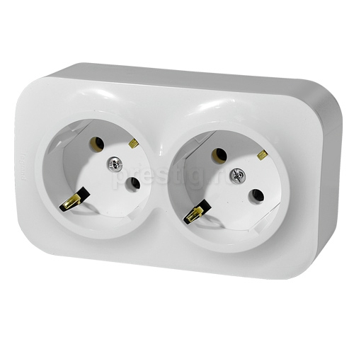

Всем привет!
Возник очень важный вопрос (сарказм) Требуется установить несколько накладных розеток в загородном доме (вся эл.проводка внешняя). К розеткам кабели подходить будут в кабель-каналах.
Почти все накладные розетки в продаже, которые я пока встречал, не имеют в корпусе отверстий для ввода кабеля. В основном предполагается, что кабель будет заводиться с задней части розетки.
Мне же нужно заводить сверху (ну или снизу например).
Как в таких случаях обычно поступают? Сверлят отверстие в корпусе?
Пример розетки:
Регистрация: 20.11.2018 Нижний Новгород Сообщений: 1216
выкусываю бокорезами
Регистрация: 06.03.2008 Санкт-Петербург Сообщений: 9203
MaximNN написал:
У большинства накладных розеток в накладке в местах возможного ввода кабеля сделано утоньшение пластика. Отверстие выкусывается (вырезается ножом), эстеты ровняют края надфилем.

MaximNN написал:
Пример розетки:
MaximNN, эта розетка, как и все накладные, имеет отверстия для ввода из кабель-канала. Они просто выламываются (выкусываются, вырезаются, выпиливаются - по вкусу) по заранее намеченным местам с той стороны, с которой нужно.

strider1978, Посоветуйте, какие лучше купить розетки (с заземлением и шторками)? Если нельзя конкретных тут рекламировать, то можно в личку.
MaximNN написал:

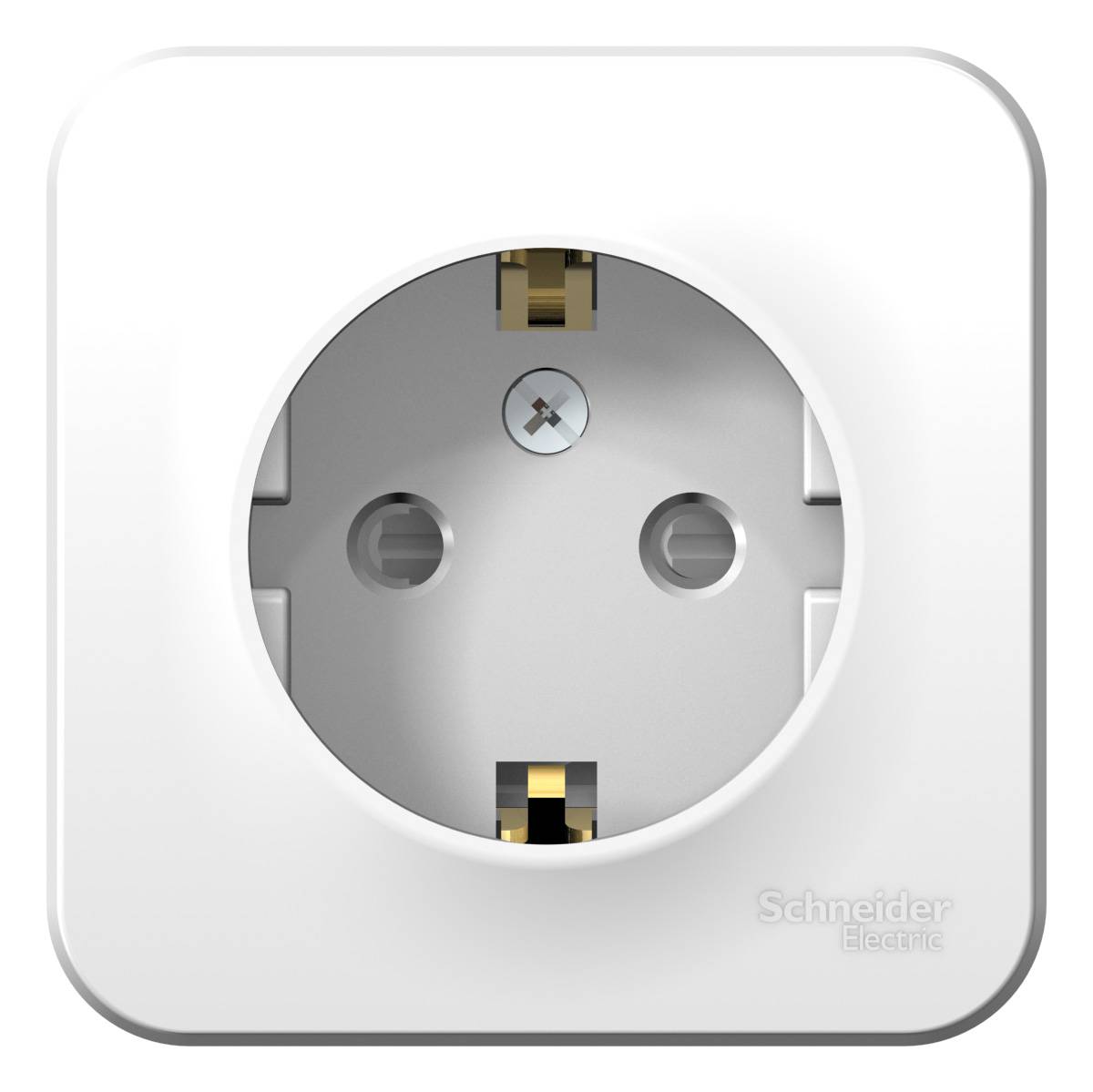

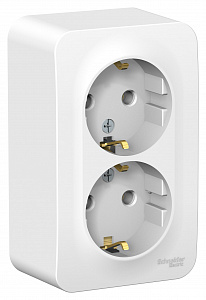

Из вашего примера очень хорошая розетка, просто немного своеобразная, поэтому некоторые не умеют их подключать и очень ругаются.
Можете обратить внимание на шнайдеровскую бланку, например. Тоже отличный вариант.
Radio, А что скажете про серию Этюд?
MaximNN, а то же самое, бланка просто новее.
