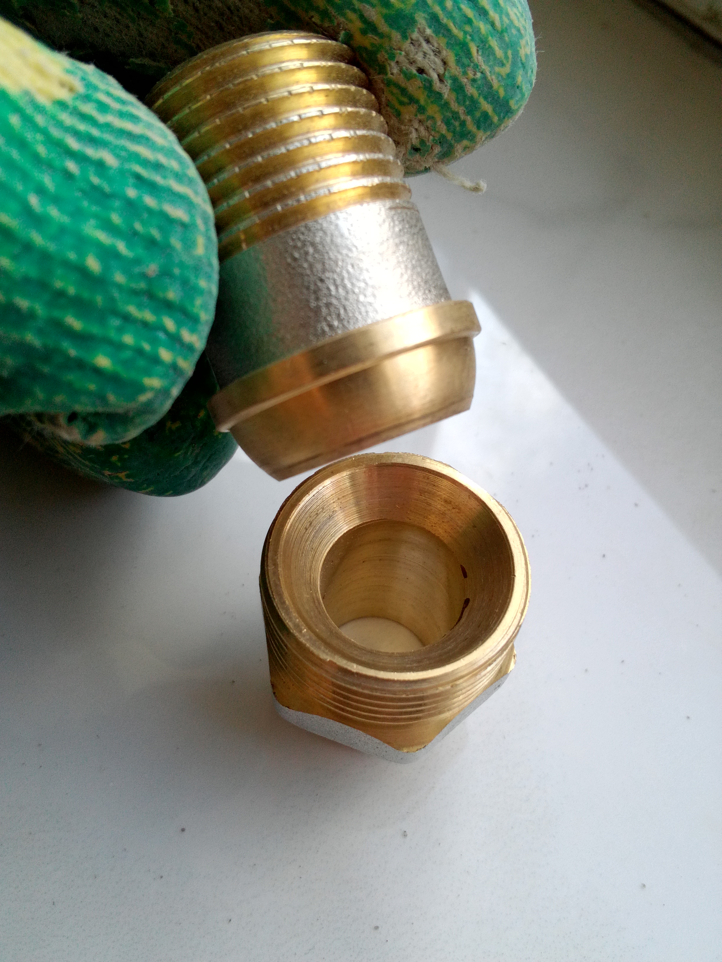

Купил в кастораме, дома разобрал и не пойму, как оно работает без уплотнителя. Металл по металлу получается

Squidward написал:
Да. Сфера на конус.

Squidward написал:
Так и работает на притёртых поверхностях прижатых друг к другу.
Клапан данфос на отоплении с таким уплотнением стоит и проблем не замечено.

Squidward написал:
Лучше, чем с уплотнителем.

Squidward написал:
сопряжение латунь-латунь служит герметичным соединением в условиях отсутствия выбоин на поверхностях соприкосновения.
cineman написал:
у которого со временем могут происходить ослабления.
