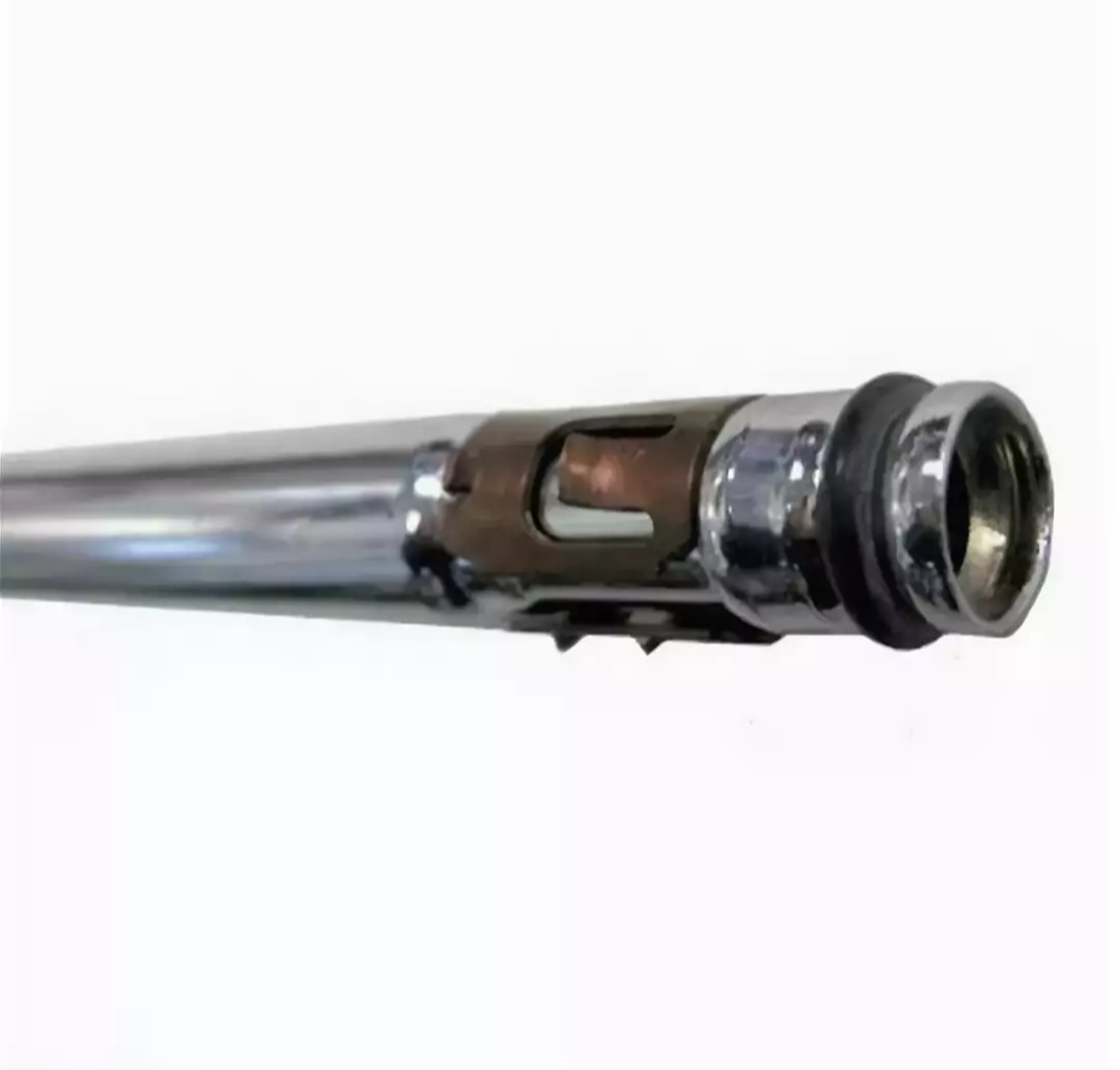

Снимается или спец ключём или более новые - разбором смесителя.

Мишутк - вы ошибаетесь, у GROHE ecть на замену и жёсткая подводка на клипсах.
Жесткая подводка, Grohe, арт. 45385000

Где-то встречал упоминание, что у Grohe такую подводку можно снять со стороны смесителя, сняв картридж.
Technik-san написал:
К сожалению данная жесткая подводка давно снята с производства. Сейчас сам ищу чем заменить прослужившую 8 лет гибкую штатную подводку на смеситель Grohe Europlus 2. Но судя по всему будет разумнее за те же деньги просто купить другой латунный смеситель с жесткой подводкой и закрыть этот вопрос на ближайшие 30 лет. Поскольку стоит на другой раковине смеситель нонейм латунь на медных трубках уже 25+ лет.
Так же есть идея отрезать от старых шлангов фитинги и припаять твердым припоем горелкой к медной трубке поскольку совместимой китайской жесткой подводки найти не могу.
