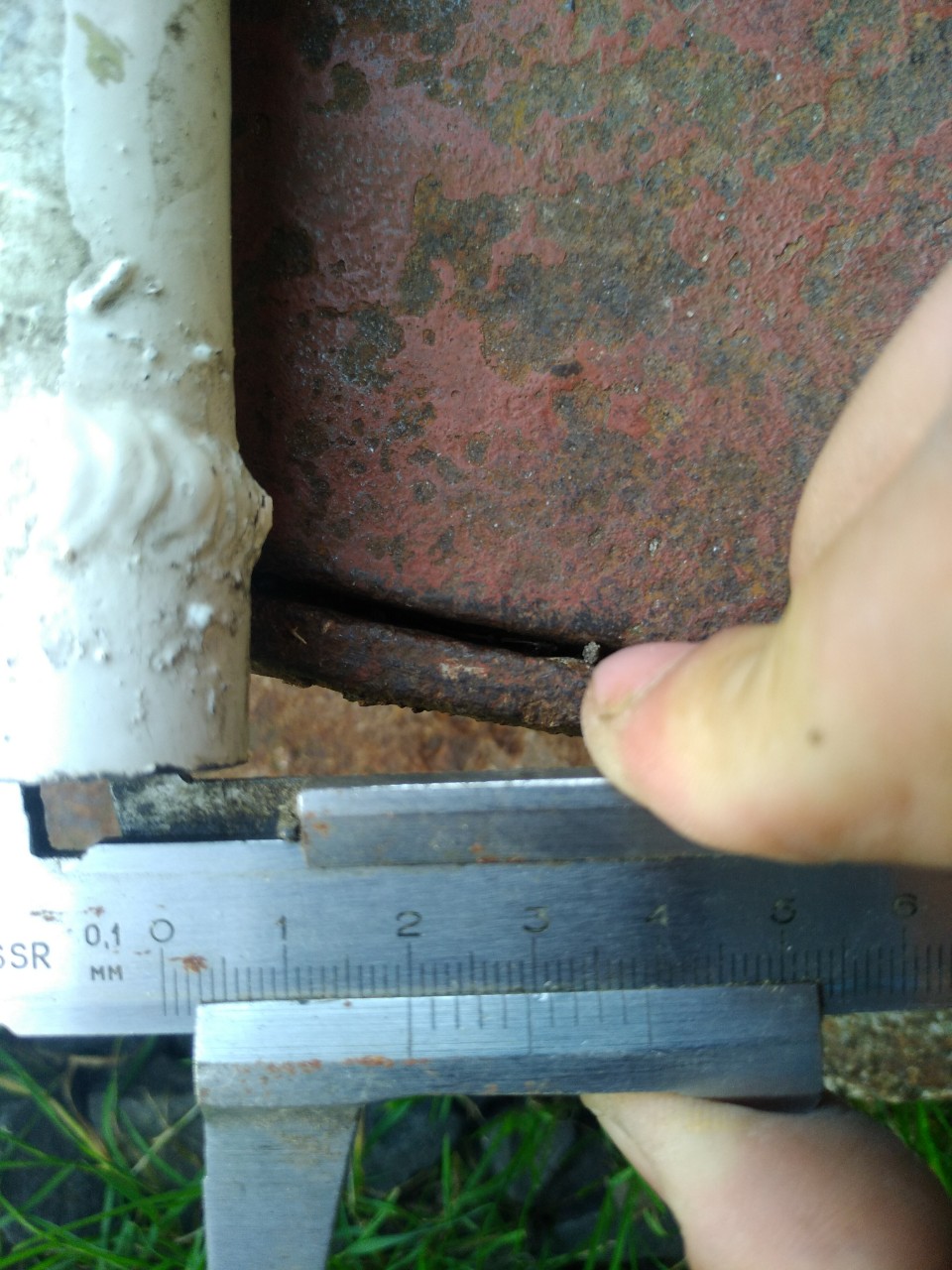

Народ, а подскажите что за труба такая попалась у меня при рем. работах.
Вообщем труба отопления в частном доме в с/у.
Нужна небольшая перепланировка, поэтому решили подойти к радиатору трубами РР25. Взял у знакомого набор для нарезки резьбы(черновой+чистовой). Отрезал трубы верх/низ. Ну и после снятия фаски, взялся за дело ))
Начал с нижней, т.к. удобней было. Снял фаску и со смазочкой начал резать резьбу. Получилось просто замечательно!
Перешёл на верхнюю.. Отрезал, снял фаску, смазал и ... тупик:лерка еле налезла на трубу. Нарезать не получилось, пробовал и сошлифовывать, ничего не получилось. Подсказали за муфту Гебо! Купил примерял, а уплотняющая шайба чуть-чуть не налазит.!!!
Что за труба такая?! Сварные на такую мелочь выезжать не хотят, либо ценник просто нелюдской ...
Как быть?

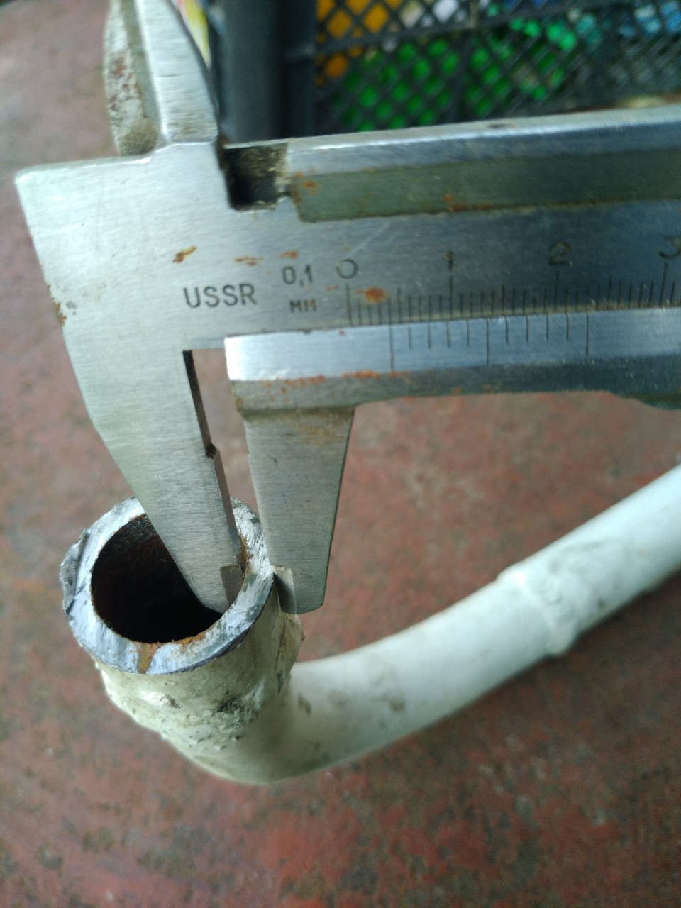

Труба не водопроводная с толстой стенкой Либо мороженная. Толщина стенки какая?

Буду у сына- померяю. Но по ощущениям больше 《стандартной》 на 2 мм. Я приставлял отрезанную снизу трубу, к этой непонятной,
А что значит мороженная?
АПОСТОЛ написал:
присоединяюсь к вопросу....
Если очень толстая - напильник поможет
Регистрация: 26.06.2019 Червоноград Сообщений: 33
BV написал:
Миллиметра три наверное будет...

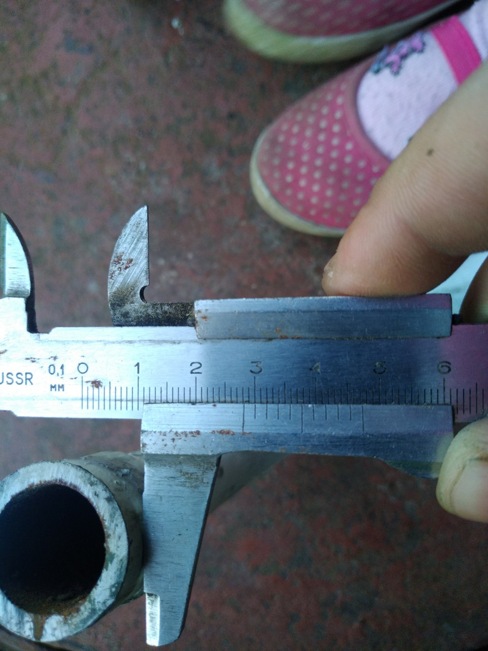

Попросил сына сделать замеры. Получается внутренний размер 20, наружний 28. Соотв. Толщина стенки 4 мм.

Потому что внешний диаметр не стандартный, труба толстостенная(выше фото есть).
