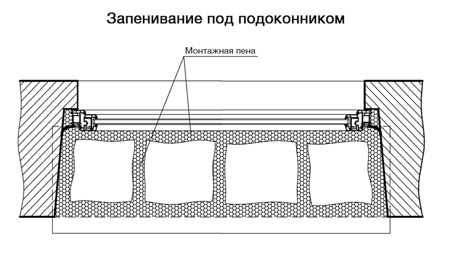

Здравствуйте! У меня уже нервный срыв будет скоро из-за подоконника - переделываю уже в 4-й раз! Да, я не профи в этом, но приходилось уже, а тут какое-то проклятие! Вобщем очень нужна помощь разбирающихся людей!
Суть проблемы: ставлю себе подоконник 150х40, обычный пластиковый. Расстояние для пенного шва - где-то 3-4см. Поставил своеобразные "маяки" в виде очень мощных саморезов в дюбеля на "10", выровнял - на этих саморезах подоконник стоит идеально. Задуваю пену, ставлю груз - общим весом килограмм под 40-45, но - один фиг подоконник выдавливает постоянно посередине!! Т.е он идет как бы дугой - выдавливает середину, т.е. у стыка рамы и подоконника "проваливается на 5мм, в середине уровень выше, а скраю либо снова падает (когда груз на краю оставлял), либо поднимает над саморезами! Я уже задолбался снимать-ставить. Причем ладно в первый раз - там реально задул от души по незнанию - но потом то делал уже с меньшим колличеством пены!
Вот теперь вопрос - как правильно задуть? Смотрел пособие от Макрофлекса - там вообще монтажник в середину не дует - проходит по периметру и ставит - такой вариант считается нормальным? Может реально не задувать середину, а просто пройти по перимертру?

пена "с трубочкой"? Там да, с дозировкой могут проблемы. Купите лучше пистолет. Можно не дорогой. Он гораздо лучше. Пистолетная пена бывает разная. Есть и с небольшим коэф. вторичного расширения.
По бокам хорошо бы расклинить. В середине тоже. И еще можно применить такой колхозный вариант:
Раз уж у вас есть саморезы в бетоне можно рядом с ними в подоконник (с внутренней стороны) вкрутить также саморезы (только в местах наиболее удаленных от рамы - самых близких к внутренней поверхности стены) и перед запениванием хорошенько стянуть их проволокой.

Вместо груза можно сделать распорки. Использовать пену с низким вторичным расширением. Титан как вариант.Если погода жаркая до водой пшикать не нужно.

Спасибо, кто подсказывал! Сделал как сказали - "квадратиком" - все получилось просто идеально! Проливать водой в этот раз не стал - пена застыла немного медленнее, но зато не так расперло - вроде стоит крепко, у рамы не продавливается, хотя боялся, что недодул туда, но попробовал навалиться - с места не сдвинулась ни на миллиметр.
Вобщем всем еще раз огромное спасибо - реально выручили своими подсказками!)

Один из самых "верных" вариантов. Но подоконник - доска или полоса фанеры 16 мм - и, три-четыре рейки в верхний откос упереть.
Под самим подоконником - если ширина более 150 мм - дюбеля и - саморезы-"маяки". Через 250-350 мм. Можно в "шахматном" порядке.
И, хоть обпениться, любым вариантом пены. (Несколько раз приходилось "укладывать" подоконники ~800 мм глубиной при ширине до 2300.)
