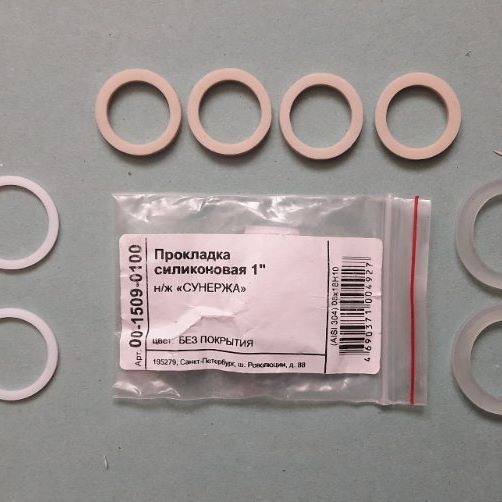

Вот , под полотенчики. DolinEA, может замерить диаметр гребня и сравнить - подойдут или нет.
BV написал:
Полтенцесушилка - не изделие космической техники, чтобы подгонять размеры с точностью 0.2мм
А с какой точностью цвет-мет фитинги изготавливают?
AKI написал:
Вот размеры прокладок, под полотенчики. DolinEA, может замерить диаметр гребня и сравнить - подойдут или нет.
ширина минимальной прокладки 4мм - как ее на гребень напялить? Если там под прокладку 1.5-2мм?
На гребень то как раз она "напялится", а вот войдет в гайку или нет, это другой вопрос (есть ли с каждой стороны между гайкой и гребнем 4 мм).

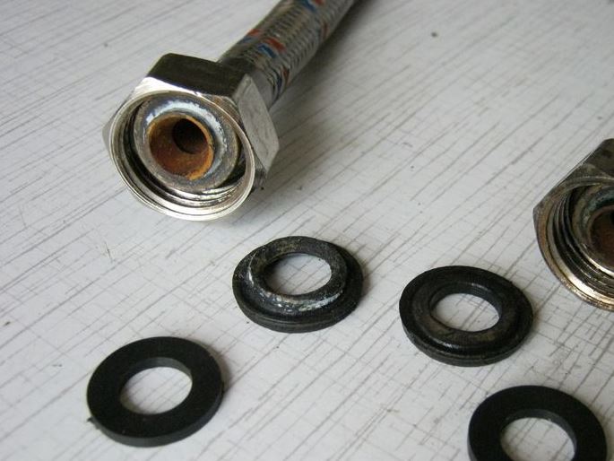

А если нет - то получим то, что уже видели на фото - выпученную прокладку с прорезанной одной стороной, тк при затяжке бортик ничем не центруется внутри трубы и зазор там минимальный.

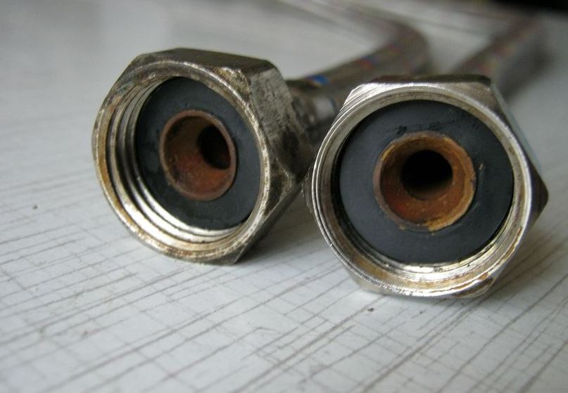

Итак, как обещал выкладываю что есть на текущий момент.
Шов с одной стороны. Хорошо виден на первом фото.
На втором фото красной линией показана явно ощущаемая пальцем ступенька с внутренней стороны. По опыту работы на ЧПУ я бы сказал 2-3 десятые мм.
Шов и ступенька ровный и одинаковый по всей окружности на обоих отводах.
Бортик очень острый, где-то 0.8 мм в самом широком месте, у основания.
При соединении без прокладок бортик четко входит во внутреннюю часть уголка и центрируется. Осевой люфт конечно есть.

DolinEA, а если не пытаться вставить прокладку в гайку, а закрутить всё в собранном виде (третье фото)?
