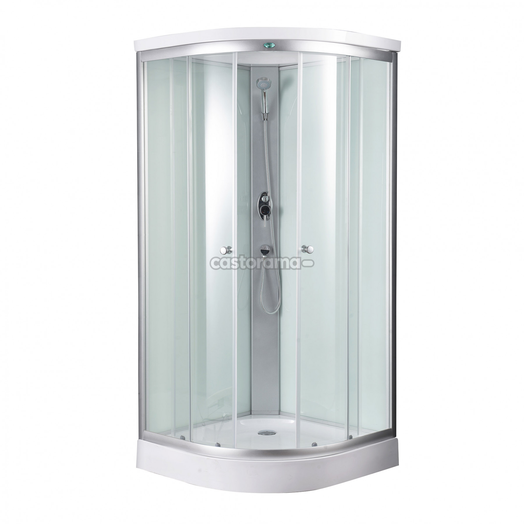

Подскажите пожалуйста, чем можно повысить давление воды для душа? Какой именно насос нужен для этого? Ну и желательно что бы это был оптимальный вариант, а не самый дорогой.

ИванИванов, какой душ? С какого давления повышать нужно? Квартира или частный дом?

Душ, вот такой. Давление воды на входе примерно 0,5 атм. Но стоит еще проточный водонагреватель и из душа вода уже практически не бежит. И водонагреватель из за этого не включается. Находится это на даче.

Все это работать не будет (или будет, но с танцами и бубном) по одной простой причине...
ИванИванов написал:
В кабинке фиттинги с небольшим проходом, да еще и подключили это наверное 16м металлопластом, да еще и реле протока в проточнике... - в итоге потери давления не маленькие.
Для включения насоса повышения давления в режиме "автоматически" нужен стартовый расход воды.
При озвученном условии - старт насоса совсем не гарантирован.
Или придется сначала включать на максимум какой-то кран (после насоса, но перед проточником) плюс, возможно, смеситель душа (причем, не на лейку), чтобы насос стартовал.
Или переводить насос переключателем в постоянный режим, и потом не забывать выключать насос из розетки, или переводить в режим авто.
(рано или поздно - кто-то забудет это сделать...)
Если же хочется нормального комфорта без бубна "включил душ и вода сразу пошла как в городской квартире" - ответ есть выше
