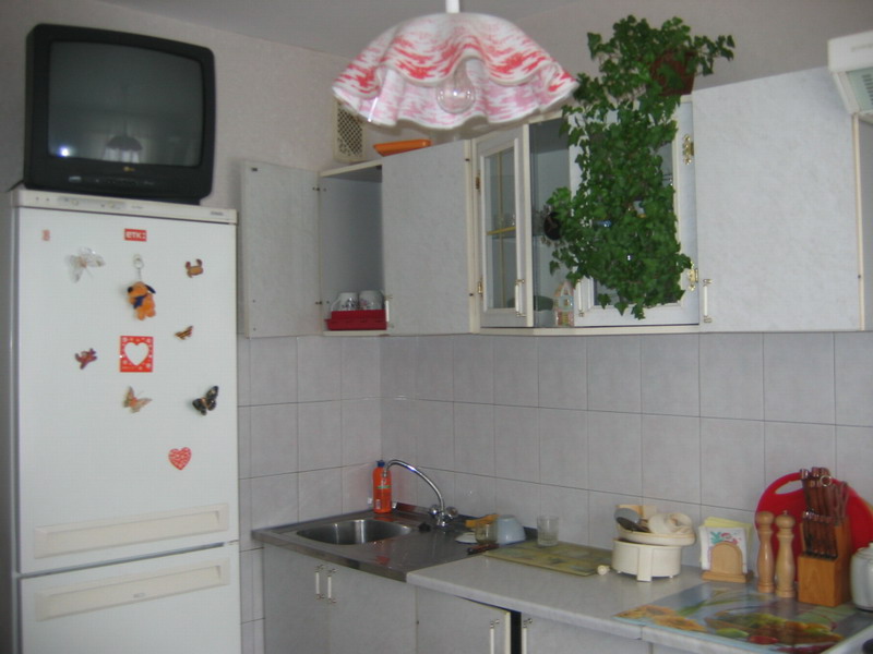

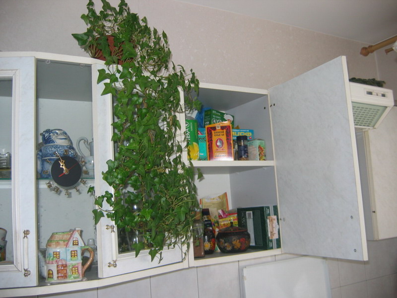

У моих родителей стоит кухонный гарнитур пр-ва Польши. Где-то так 1994 г.в. см. фоты Tuning_now1,2 .
Еще в 2001-2002 году отец задумался поменять фасады и отправил меня в одну фирму, производящую кухни и мебель из массива разузнать почем фасады встанут. Узнал - показалось дорого, идею забросили.
Недавно батя опять загорелся идеей тюнинга и ездил в ту же контору - опять дорого
Короче, если Вы уже посмотрели на фото 1 и 2 станет ясно - фасады из массива здесь как корове спойлер (теперь это даже я понимаю).
Думаю надо помочь предкам.
В общем задача следующая:
З.Ы.
Все Ваши идеи на тему цветового и материального решения по преображению кух.гарнитура приветствуются!
А из чего сейчас фасады у вас, ламинированное пластиком ДСП ?
угу, гладкий ламинат ДСП. Корпуса - шероховатые.
Менять фасады , столешницу делать сплошную, быттехнуки встроенную .

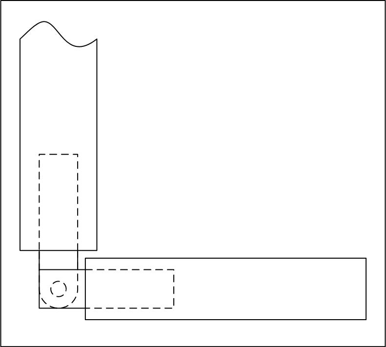

Схема шарнирной петли приведена на случайно?
Это вопрос о том, следует ли ее менять? Если это вопрос, то да, нужно ее менять.
Сушку докупите (в шкафу сушки выбросить дно для вентиляции), мойку менять на врезную (за 80баксов можно купить перфорированную TEKA с широким 400мм корытом, глубиной 180мм и мокрым столиком 150мм, за 95баксов - к тому же с широким мокрым столиком), закромковать все торцы столешницы, возле плиты дополнительно закрыть планками алюминиевыми на силикончике. Поставить плинтус пристенный на столешницу.
Верхние шкафы невысокие (600 веротяно)...? Фасды из рамочного МДФ профиля будут, наверное, оптимально по цене для этой кухни. Только не в стиле классика (с зарезом сторон под 45 град), а встиле модерн, там стыки под 90град).
, профиль типа 1018.
Цвет можно взять или монохром какой-нибудь или под не очень светлое дерево. Контраст с корпусным ДСП меня обычно не смущает. А внизу, если нет, топредусмотреть хотя бы пару выдвижных ящиков (под вкладыш для ложек-вилок, в частности) а можно и просто во всех, кроме моечного шкафа, сделать все выдвижные ящики, они удобнее. Советую шарикоподшишпниковые телескопические с боковым креплением (опять же по соображениям цены), - выдвижение 100%.
