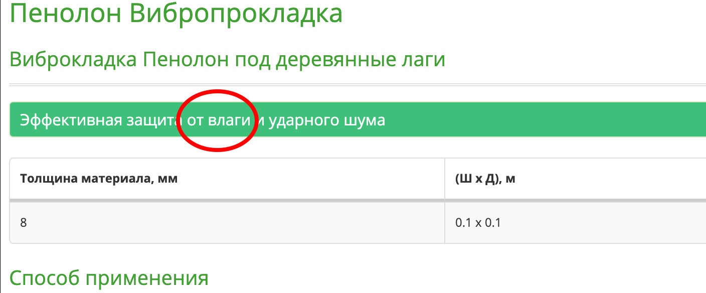

Недавно в Леруа Мерлен увидел вот такую подкладку под лаги - Пенолон Вибропрокладка:
Кто-нибудь пользовался такой?
Насколько она хуже\лучше по сравнению с Силомер-ом?

Касательно ссылки сложно сказать, нужно укладывать под лаги и замерять шум. Когда в названии "пено-", а в описании на первом месте стоит влагозащита - скорее всего результат разочарует. Я бы экспериментировать не стал.
Я не нашел в описании про влагозащиту.
Там описание из двух строк состоит:
На бетонной поверхности разместите деревянные лаги на расстоянии 60 см друг от друга.
Для снижения шума под лаги уложите вибропрокладки с шагом не более 60 см.
