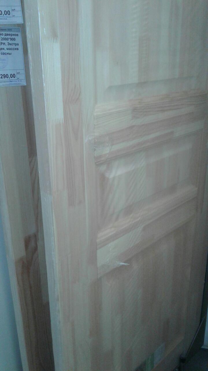

Доброго дня, друзья! Зреет идея поменять межкомнатные двери - облюбовал в магазине двери из мебельного щита сосны. По цене с коробкой выходят около 7т.р. штука. Внешне мне нравятся, но я так понимаю, их нужно будет обработать - вот тут и возник вопрос - стоит ли заморачиваться? Как элегантней поступить? У меня есть опыт обработки конечных изделий WAX-пастой - приятным восковым покрытием. Может быть, здесь наоборот нужно что-то более износостойкое - грунтовать, красить, полировать, лакировать? Буду рад любым рекомендациям. Спасибо!
Регистрация: 29.06.2008 Сыктывкар Сообщений: 55
Не уточнил - щит из мелких кусочков. Сантиметров по 20х4. Выглядит очень монолитно
Тут вопрос защиты мягкой сосны может быть и не главный, хотя это тоже никто не отменял.
На первый план выходит качество сушки вашей сосны, правильность её склейки, тип клея и т.п.
То что её поведет в процессе эксплуатации это почти наверняка, может еще и порвать, если вам не повезет.
В целом это лотерея на мой взгляд.

синевы, сучков не видно - уже хорошо осталось проверить кривизну и толщину двери в разных местах

Нашел-таки эти двери на сайте производителя! Что скажете?
Модератор Регистрация: 08.09.2006 Санкт-Петербург Сообщений: 8888
m4e написал:
Что скажете?
Хотя новый ГОСТ и разрешает в угловых соединениях использовать шканты, но я приверженец старой школы и считаю что для массива допустимо только шиповое соединение и никак иначе.
m4e написал:
Стоит! Сосна со временем желтеет, то есть если покрыть бесцветным составом, то цвет через пару лет наберёт от смолы янтарного цвета. Поэтому лучше всего делать пропитку составами защищающими древесину от грибков и цвет выбирать как можно темнее. После этого обязательно покрывать 2 слоями ЛКМ на основе алкидноуретана, при выборе избегать глянца, лучше полуматовые или матовые составы. После каждого слоя снимать поднятый ворс, да и перед обработкой двери желательно дошлифовать.

WEREG, Мне в магазине начали советовать масло-воск OSMO
чтобы добавить туда колоризатор нужный мне. Стоит им доверять? Нужно ли перед этим пропитывать от грибков чем-то?
только что зашел в магазин - из алкидно-уретановых есть верес полуматовый паркетный и яхтный (почти по одной цене). Но как я понял они прозрачные. Так же там есть пропитка верес классик - темных цветов. Я правильно понимаю, что вариант - сначала пропитать, а потом лаком покрыть? С доп. шлифовкой, думаю проблем не будет, а как лучше ворс снимать - полировальным войлочным кругом?
m4e написал:
Правильно
m4e написал:
Для этого малярные губки предназначены, эта операция скорее микрошлифовка нежели полировка. Шлифовать обязательно надо по направлению волокон, это же касается и окраски.
